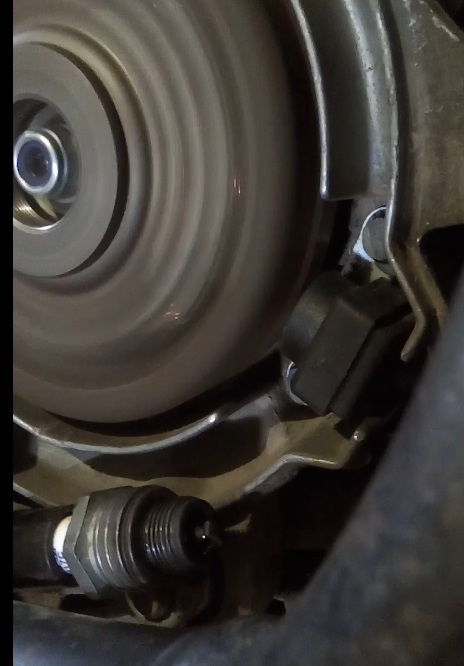

Добрый день.У меня такой вопрос.Может ли,при увеличении кубатуры,изменится УОЗ?.Суть проблемы.Установил на свою Dio 27 65сс. Все метки на магните,совпадают с меткой на картере,и соответственно,положением поршня в цилиндре.При наведении метки ОЗУ,на метку картера,наплыв сходит с датчика.Но при попытке завести киком,лапка очень сильно,бьёт в ногу,походу очень раннее зажигание.Снял на видео,момент образования искры,и положения наплыва,по отношению к датчику.И,при замедленном воспроизведении обнаружилось,что искра,образовывается в момент,нахождения наплыва на датчик,соответственно поршень,на пол пути в ВМТ. Уже второй год,езжу с магнитом,не посаженном на шпонку,пришлось сместить по часовой стрелке,на длину наплыва,при этом поршень,находится в ВМТ.Как можно исправить,эту проблему?
P.S Колено менял на новое,не помогло.Магнит родной,паз под шпонку не раздолбан.Статор остался с полтинника.
СообщениеДобавлено: 22 ноя 2020, 22:49
попробуй написать понятней, что это за ОЗУ и каким образом наплыв сходит с датчика?
у меня подобная проблемма решилась заменой комута (отдача кика), но в твоем описании есть не стыковки по кинематике, да и стробоскоп не помешал бы ...

Не ОЗУ(сорри,я IT сервисник,автоматом написал),а УОЗ-угол опережения зажигания.Наплыв,или напайка(не знаю как правильно,но в инете встречал как наплыв) на роторе.Когда поршень подходит к ВМТ,этот наплыв своим концом,проходит под импульсным датчиком,и должно произойти искрообразование. А у меня,всё на оборот.
Здесь на фото,всё видно.Поршень на пол пути в ВМТ,а искра уже есть.

Доброго дня. Что означает (колено менял на новое) может это коленвал ? Не понятно.
Каким образом меняли кубатуру, только заменой поршня и цилиндра или коленвал тоже меняли?
При входе наплыва на датчик искра образовываться не может в принципе, она образуется только при выходе из-под датчика, это электро техника, у неё свои законы и её не обманешь.
На фото не видно в какую сторону вращается маховик, если в лева тогда всё нормально, искра во время выхода.
И ещё вопрос, а Вы провода датчика случайно местами где-нибудь не поменяли? ( При соединении с общим жгутом или с коммутатором).

Доброго утра.
Да,это коленвал.
ЦПГ(уже вторая,после того,как это началось)+подшипники+коленвал(тоже уже второй)
Я это знаю,поэтому и прошу помощи на форуме.Мистика.
По часовой стрелке.
Там на датчик, один провод идёт.Не возможно что либо,перепутать

Чудес на свете, не бывает. Тогда во всём виноват коммутатор. В коммутаторе происходит задержка, в исправном она тоже есть, но очень маленькая, а в Вашем она очень большая, колен вал успевает з делать оборот.
Ещё такое может происходить когда датчик слишком высоко над пластиной, тогда в нем образуется слабый ток и коммутатору не хватает импульса, также идет задержка искра образования со слабой искрой (что к стати видно на фото).
СообщениеДобавлено: 23 ноя 2020, 22:39
как видишь вариантов не много, для большей ясности, или уверенности хотелось бы увидеть фото колокола при положении поршня в ВМТ и второе фото колокола соответствующее искрообразованию по градусам (недоходя до ВМТ 10" -14" градусов) не обращая внимания на положение лепестка.
