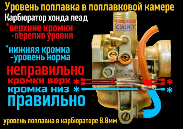

Прошу помощи форумчан) Honda lead 90, подаёт мало бензина в карбюратор, глохнет на высоких оборотах. Максимум 40 едет при почти полностью перекрытом воздушном фильтре. Если не перекрывать - глохнет даже не трогаясь
P. S. Холостые очень низкие, даже при полностью вкрученном регулировочном болте
СообщениеДобавлено: 08 авг 2021, 19:13
Сообщений: 885
Пункты репутации: 2440
Уровень бензина в поплавковой камере такой, как на рис.? Если да, могут быть забиты жиклёры. Тогда сначала поменять бензофильтр, прокачать бензин, чтобы вышел весь сор, и почистить карбюратор.
