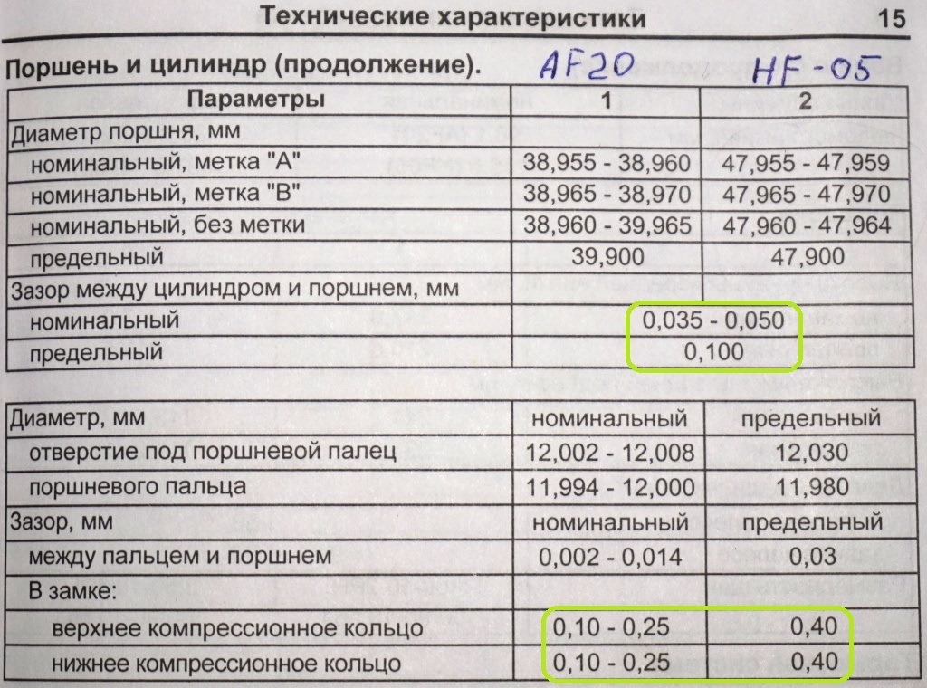

Подскажи, какой зазор при проточке лучше всего делать на Леаде-90 ? Я всегда раньше отсылал в Запорожье протачивать, там мастер хороший, но сейчас это невозможно и пришлось родную поршневую проточить у нас по месту. Вроде бы проточил неплохо, хон сделан, поршень Вланд. Ставить буду позже, сейчас езжу на проточенной Вланд поршневой, осенью ставил. Может быть сделаю полный ремонт, родной коленвал поставлю, поршневую родную..Пока колено НайсРич еще тянет, уже 13 лет)))

РК это Республика Казахстан. А в Краснодаре, кстати, магазин Oilshop55, закупал там з/ч. А с Украины только один раз успел взять в 2021 г. Курс гривны к тенге выгодный был - набрал много. Поршень Вланд прошёл за лето 2022 года 5000 км, и осенью его настигла как обычно коррозия канавок под кольцами. Такой сплав. Сырость и холод тоже ускоряют эл/хим коррозию. У тогдашних поршней SEE это вообще после 600 км происходило, до конца обкатки. Расточки у нас в городе нет, но по факту, оригинальная ЦПГ с зазором 0,03 мм обкатки не потребовала, а ЦПГ SEE с таким же зазором пришлось обкатывать полностью, начиная с ХХ. Потому что поршневые сплавы с разным тепловым расширением. Тут не угадаешь, поэтому по зазору надо просто попадать в мануал, а потом разбираться с обкаткой.
Рис.1.JPG [ 315.63 KiB | Просмотров: 131305 ]
Кстати, у меня тоже к/вал этой фирмы давно ходит, никакой разницы с оригинальным не заметил. Вообще скутер в хорошем состоянии, и з/ч есть. Хочется ещё поездить, да возни с правами и регистрацией много + лень по моим 54 годам )
