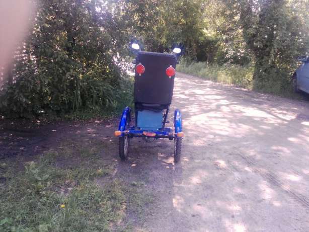

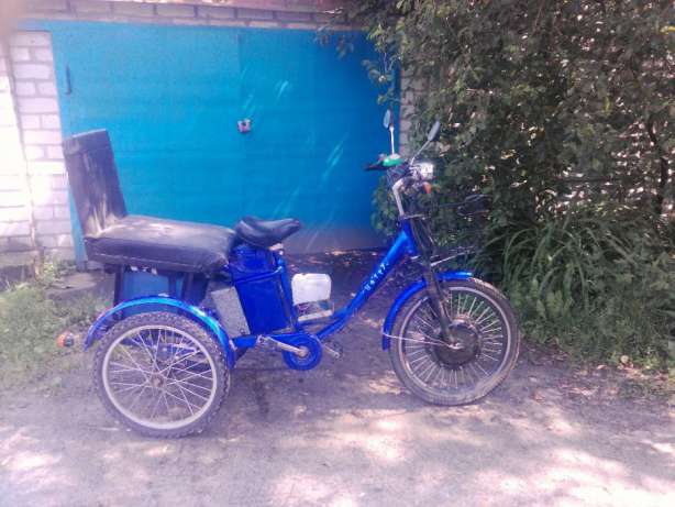

Юрий согласен молодость глупость, вот мой бывший затюнненгованый електровелосипед :ya_hoo_oo:
336135898_3_644x461_elektrovelosiped-heppy-moto-prochee.jpg [ 39.32 KiB | Просмотров: 55184 ]
336135898_1_644x461_elektrovelosiped-heppy-kremenchug.jpg [ 41.81 KiB | Просмотров: 55184 ]

P.S. Велик классный :co_ol:
