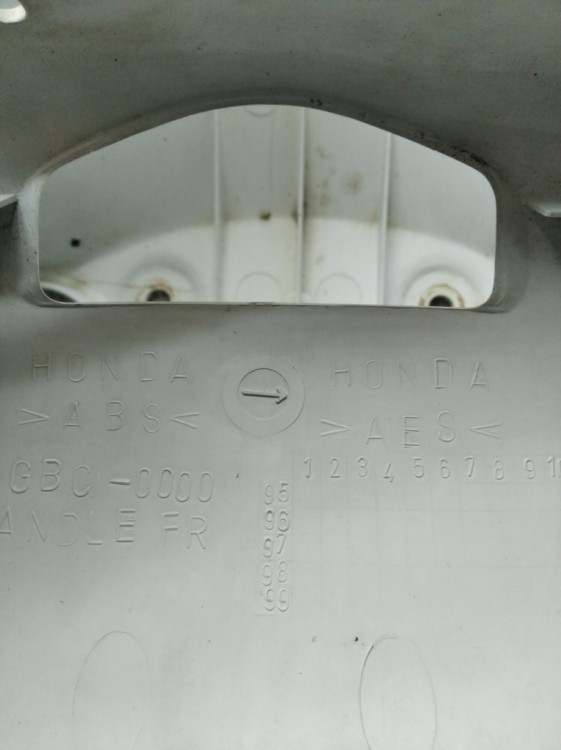

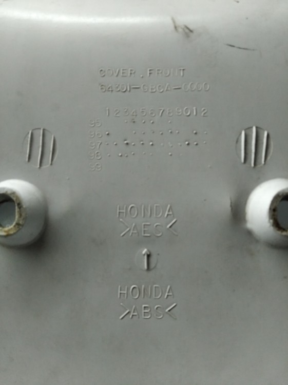

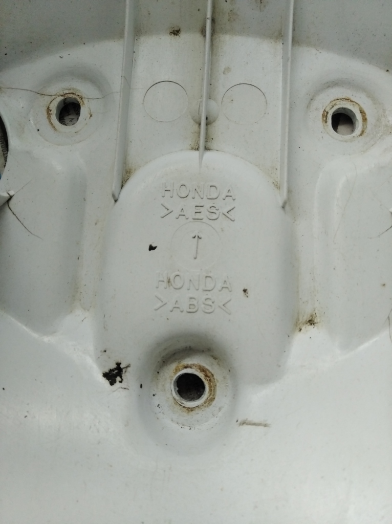

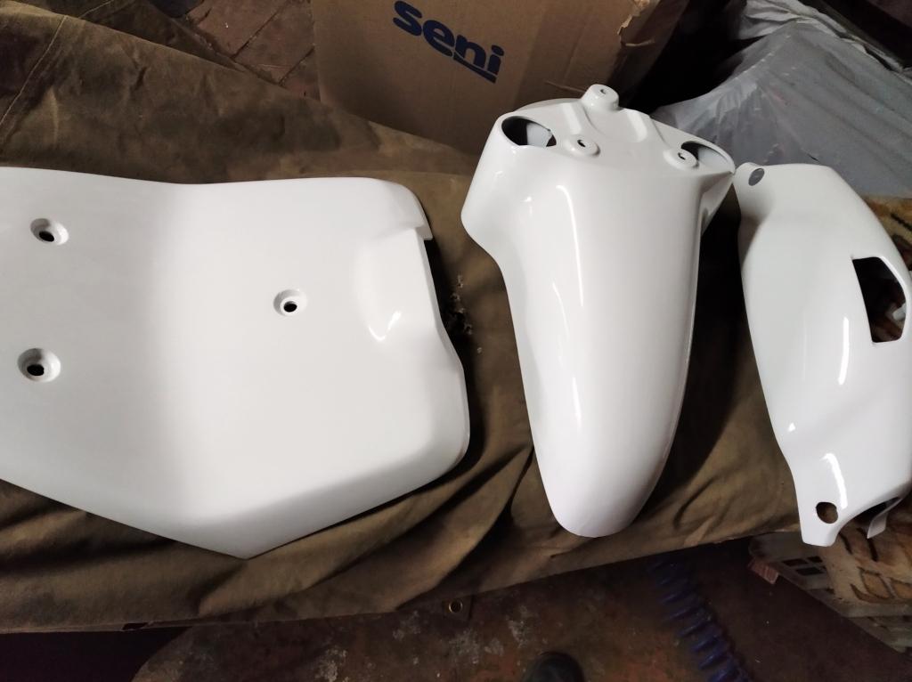

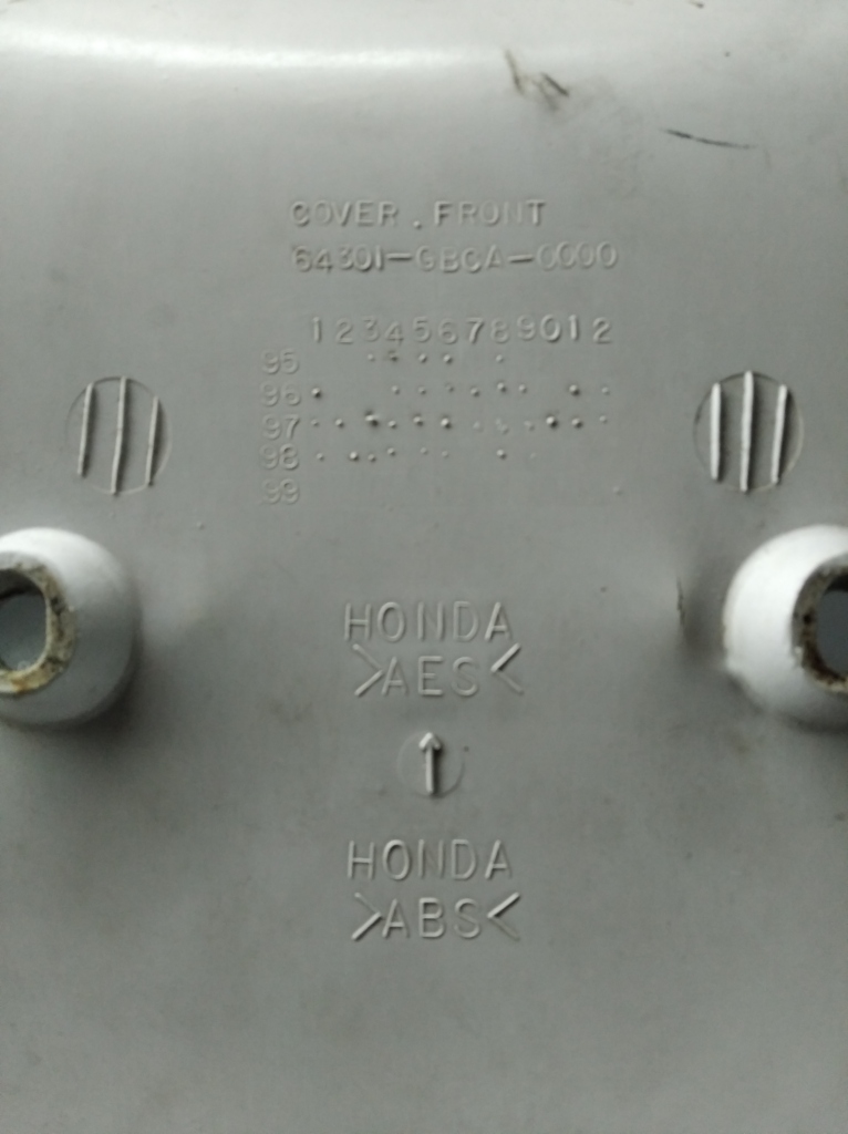

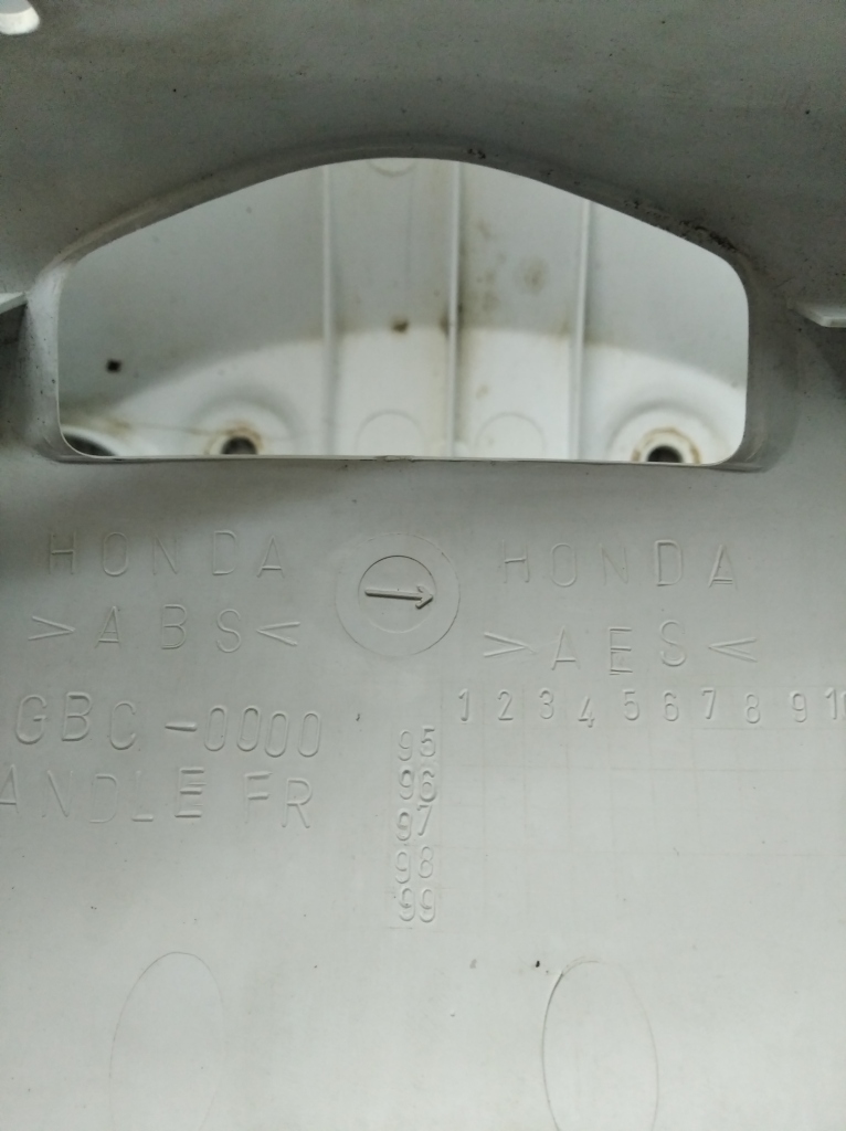

Фото деталей из пластика что идут в работу.
IMG_20191205_203701.jpg [ 67.75 KiB | Просмотров: 73311 ]
IMG_20191205_203553.jpg [ 208.92 KiB | Просмотров: 73311 ]
IMG_20191205_203608_1.jpg [ 196.35 KiB | Просмотров: 73311 ]
IMG_20191205_203627_1.jpg [ 182.05 KiB | Просмотров: 73311 ]

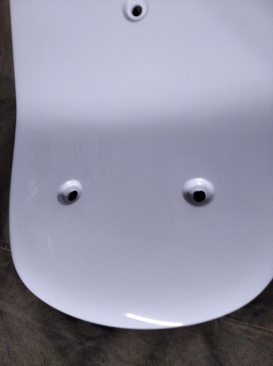

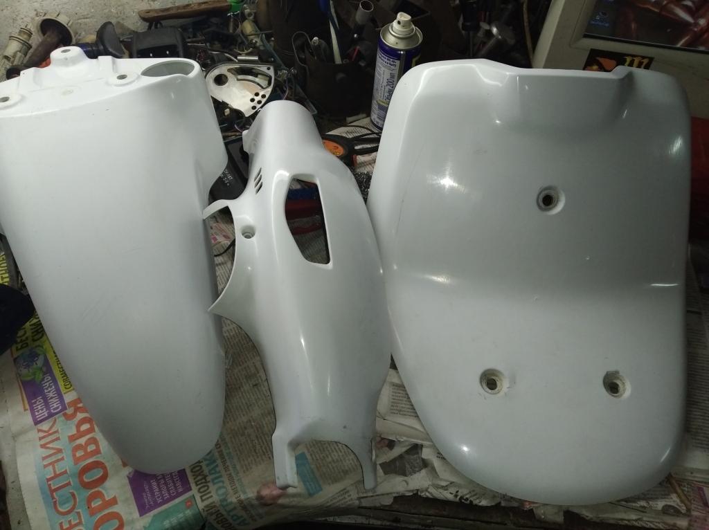

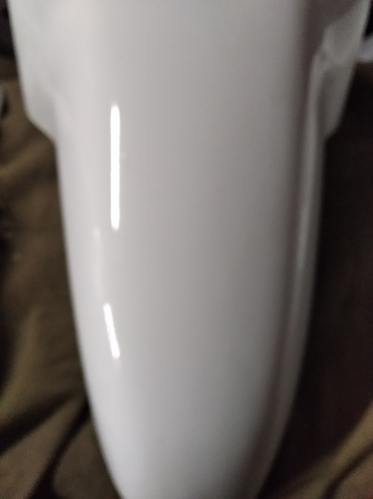

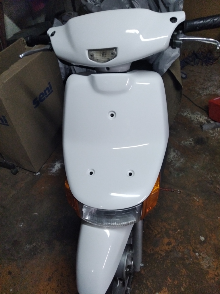

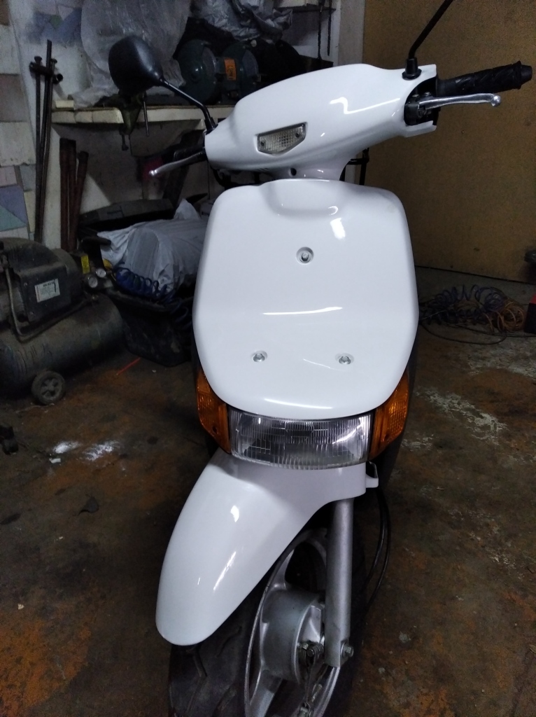

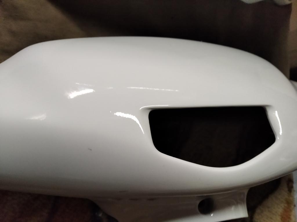

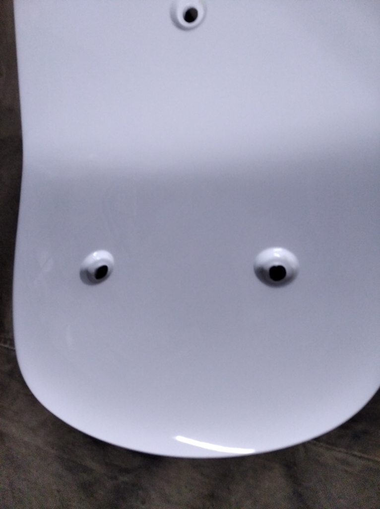

Итак, детали пришли из ремонта, все запаяно, от шпаклевано и окрашено в хорошом автосервисе, мое участие состояло только уговорить сотрудников взять мой пластик в работу и внести оплату, сроки и самое главное качество меня очень порадовало.
IMG_20191208_151432.jpg [ 58.42 KiB | Просмотров: 73306 ]
IMG_20191208_151446.jpg [ 205.96 KiB | Просмотров: 73306 ]
IMG_20191208_151451.jpg [ 35.96 KiB | Просмотров: 73306 ]
IMG_20191208_151511_1.jpg [ 202.43 KiB | Просмотров: 73306 ]
IMG_20191208_163549.jpg [ 283.89 KiB | Просмотров: 73306 ]

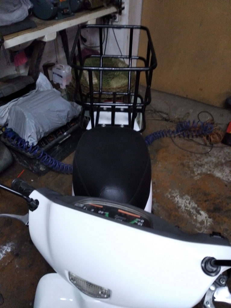

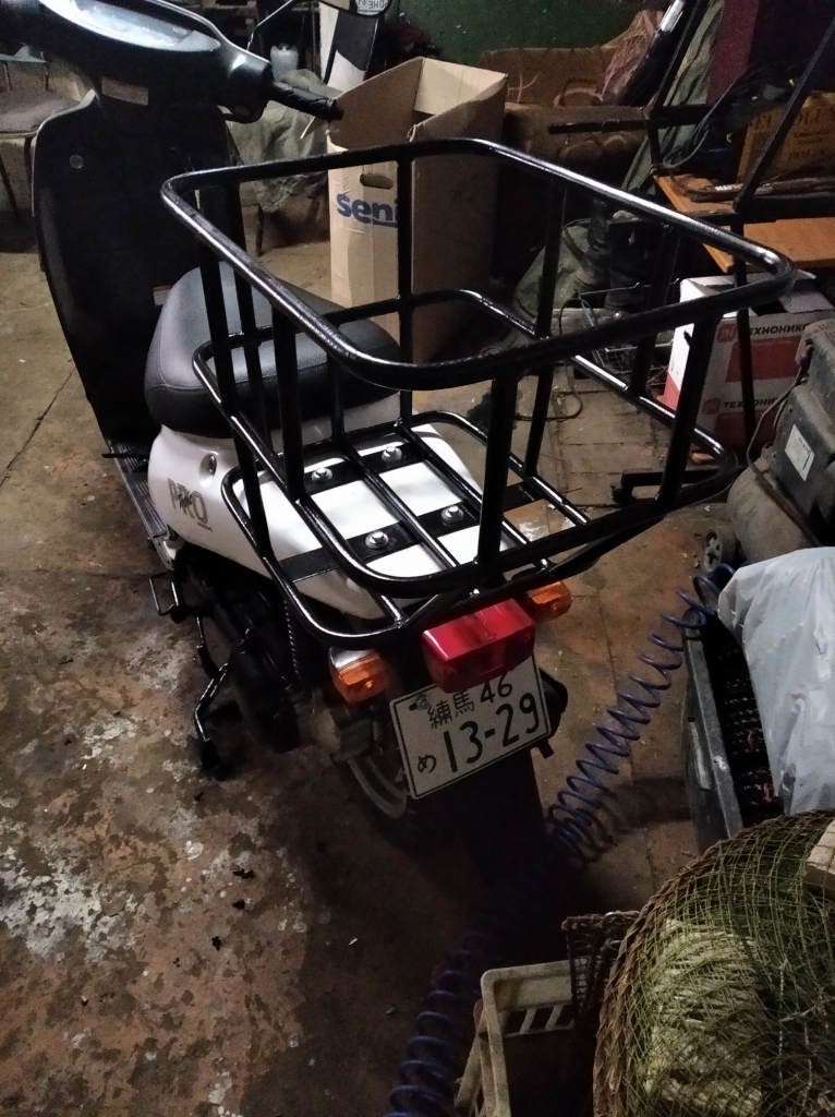

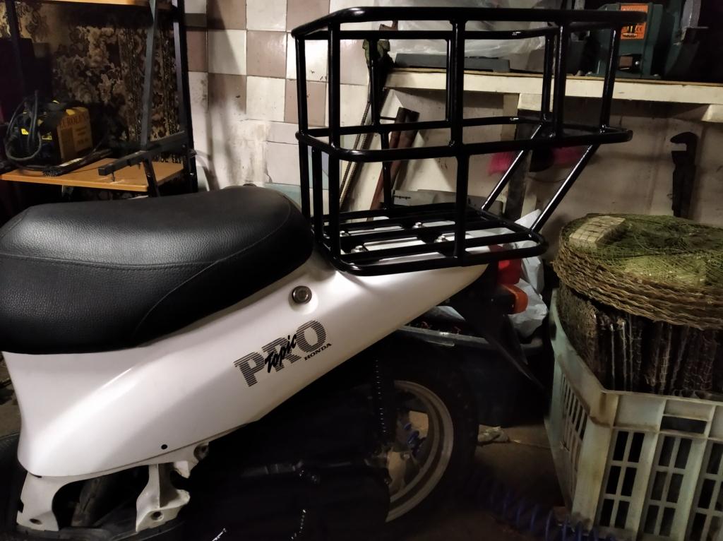

Итак собраны ранее окрашенные детали и пришла мысль, что теперь устанавливать на перед корзину не охота, да и корзину я ставил не оригинальную, а как временный вариант из Магнита. Задний багажник был сделан по фото с оригинального, но функционал данного багажника меня не устроил и вот за два дня не спеша был изготовлен, задний багажник в виде корзины. Материал тонкостенная стальная трубка 16мм.
IMG_20191224_192244.jpg [ 298.19 KiB | Просмотров: 73222 ]
IMG_20191224_192323.jpg [ 292.65 KiB | Просмотров: 73222 ]
IMG_20191224_192311.jpg [ 96.83 KiB | Просмотров: 73222 ]
IMG_20191224_192339.jpg [ 439.57 KiB | Просмотров: 73222 ]

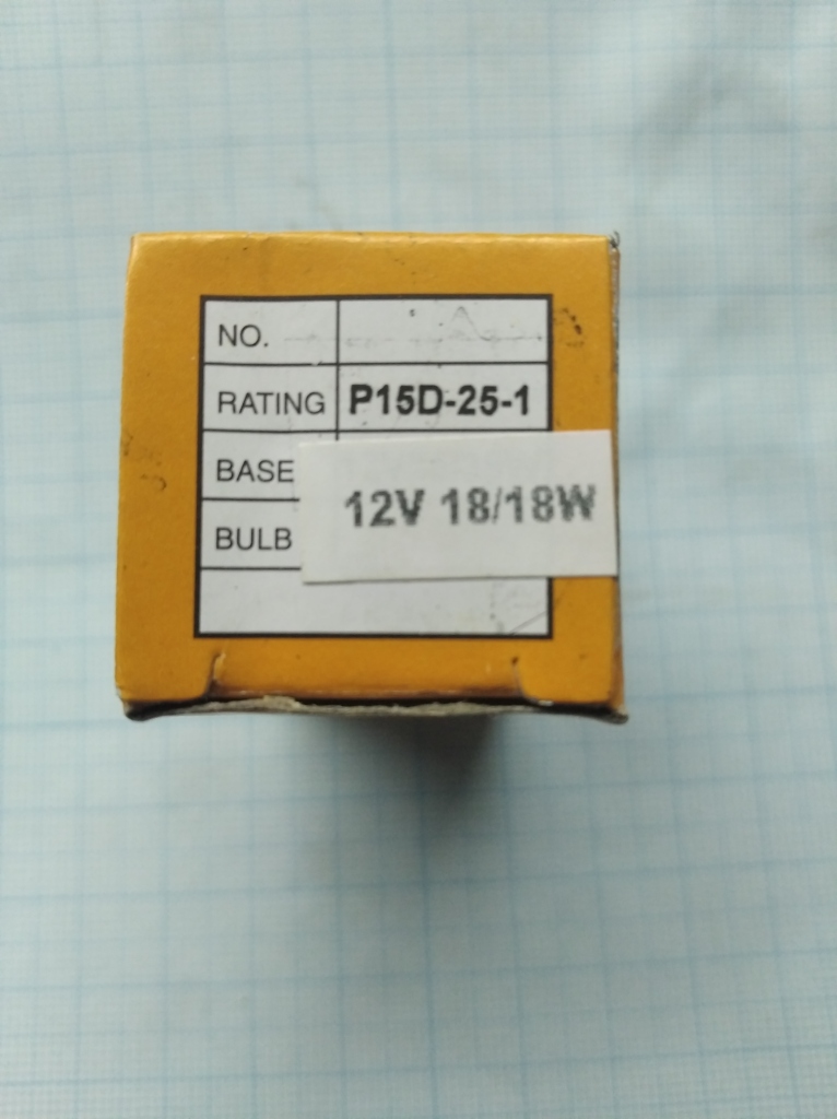

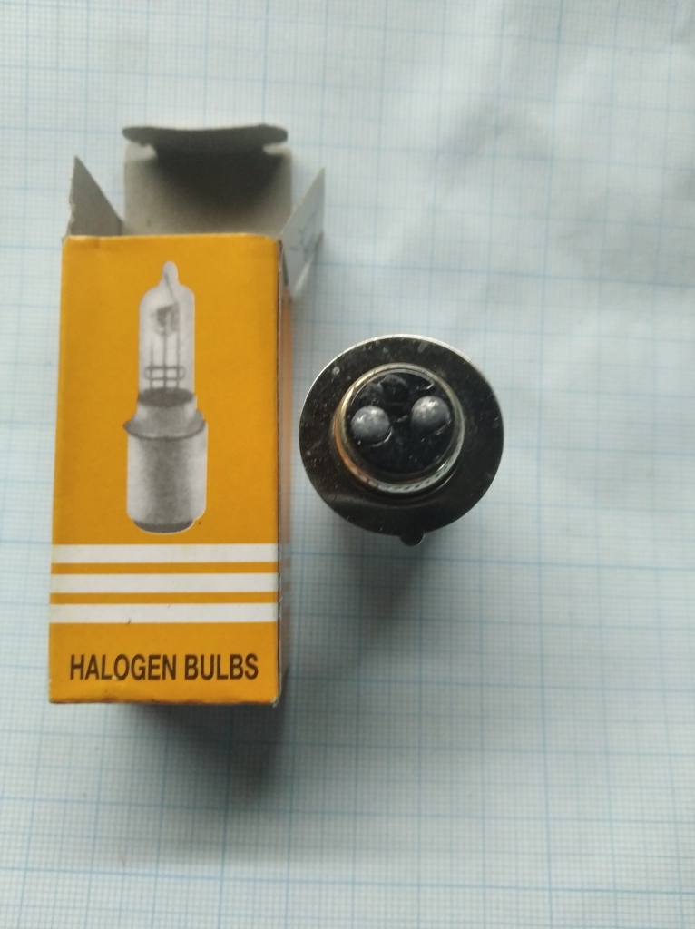

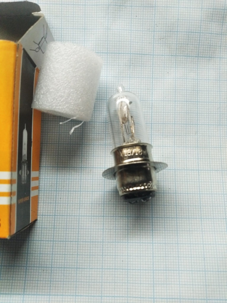

По лампе головного света, ее можно приобрести на Алике https://aliexpress.ru/item/32833069627. ... 33edRLh4gk 216р. за 2 шт. (с почтой), но это лампочки с одним "зубом" по родне стоят с тремя. Данные лампы отлично встали в фару и полностью работоспособны.
IMG_20191225_110054_1.jpg [ 235.92 KiB | Просмотров: 73202 ]
IMG_20191225_110102_1.jpg [ 191.67 KiB | Просмотров: 73202 ]
IMG_20191225_110134.jpg [ 306.06 KiB | Просмотров: 73202 ]
IMG_20191225_110207.jpg [ 219.77 KiB | Просмотров: 73202 ]
