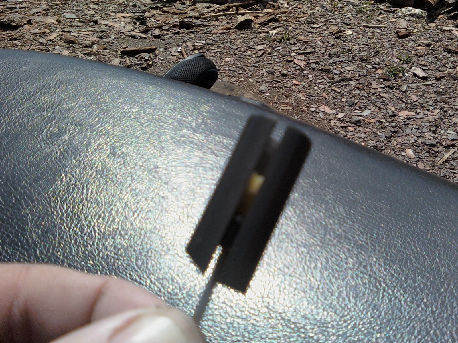

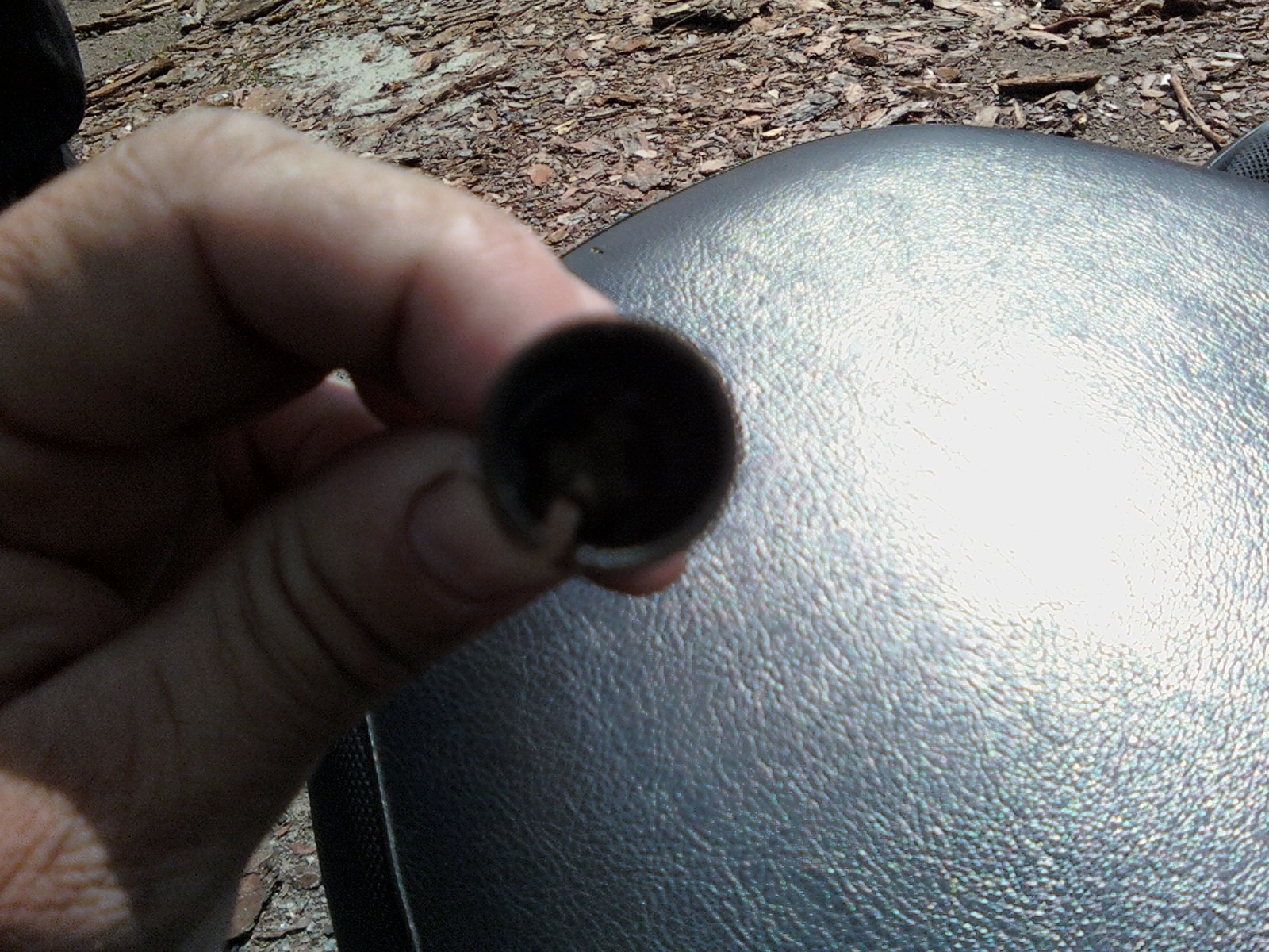

Доброго дня! Хочу отписать,что я сделал.Разобрал пол мопеда. Все опять перемыл ,продул.В крышке вариатора было много сажи.Поменял ролики(старые немного стерлись и несколько вообще треснули). Поменял сальник на колленвале (на старом выработка) Фильтр пропитал спец. пропиткой. Теперь как новый едет плавно одно удовольствие. Поживем увидим.А насчет иглы побоялся трогать. Ее видать можно сдвинуть, но побоялся сломать. Пока так поездим.А насчет ключа винта обогащения,то там не шестигранник. В нете его делают из наконечники автомобильного бронешланга, но лучше его пока не буду трогать.

СообщениеДобавлено: 19 авг 2012, 19:27
Его можно сделать много из чего, кому как удобней. По форме напоминает шестигранник.
СообщениеДобавлено: 20 авг 2012, 14:46

Ну то ,что я вижу, скорее полумесяц.

Не вижу смысла в этом сообщении.Какой полумесяц? Это обычный дроссель.

я про винт обогащения
