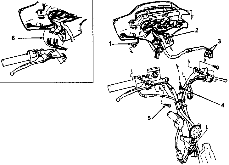

То есть: сдвиг тормозной скобы (которой?) замыкает контакт стоп-сигнала? А где может находиться сам контакт?
m6c663eff.png [ 21.07 KiB | Просмотров: 4436 ]

Спасибо за схемку. Буду разбираться.

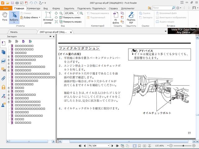

Насчёт масла: я правильно понимаю рекомендацию хондовцев?На этой (77-й) странице-доступ к редуктору.
qw1.png [ 138.73 KiB | Просмотров: 3214 ]
На этой (78-й,т.е. следующей) странице-спецификация масла.
qw2.png [ 128.38 KiB | Просмотров: 3214 ]
По логике,указание характеристик масла на 78 странице относится к редуктору на 77-й странице. Или я неправ?

вот нашел высказывание:
По поводу редукторного масла.
Я думаю, что их рекомендации - не догма, а руководство к действию. То есть можно прислушаться к ним, а можно иметь собственное мнение. Для нового скутерного редуктора больщой разницы не будет, 10W-40, 80W-90 или 80W-140. Для старого поезженного редуктора, который уже не первый год поет тебе песни, даже любой нормальный японец залил бы что-то погуще, чем 10W-40. (Хотя я думаю, что НОРМАЛЬНЫЙ японец просто купит себе новый скутер и забудет о старом редукторе).
Так что хозяин-барин. В уставший редуктор, вопреки всем японским рекомендациям, лить желательно ТОЛЬКО трансмиссионное масло 80W-90, 75W-90 или 80W-140.

Вот спасибо так спасибо! Прочитал ссылки и встал на Вашу точку зрения. Вы правы. Залью трансмиссионное ХАДОвское. Для нашего климата посоветовали 80W90.
Позанимался с тормозами .Правый (передний) отрабатывает на стоп-сигнал чётко,а вот в левом есть проблема-не всегда срабатывает,а иногда и замыкает надолго. Буду снимать верхний пластик (Опять! Это такая морока на Гиро Ап... :-( ) и разбираться там.
