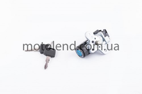

Здравствуйте подскажите купил замок зажигания с диодом китайский он без проводов у меня три провода красно- черный ,красный и розовый как этот замок правильно подключить
1234.jpg [ 10.4 KiB | Просмотров: 86254 ]
