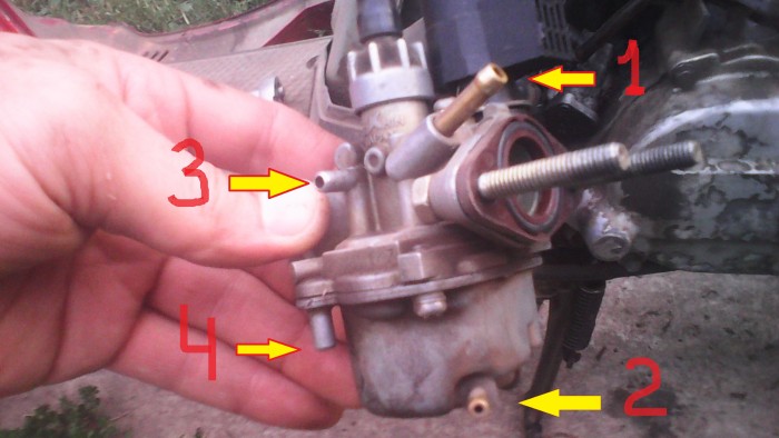

А вот и фото.
1-шланг с бака
2-слив топлива из поплавковой камеры
3-?
4-?
Когда мот забрал,3 и 4 были закольцованы,он так вообще не заводится,а когда заведенный одеваешь,сразу глохнет,будто воздух ему перекрыли.Это явно не правильно.Сейчас 3 и 4 вообще пустые.Разъясните,что куда и зачем?

 Заголовок сообщения: Re: Honda Eve - ремонт и обслуживание
СообщениеДобавлено: 19 авг 2014, 22:10
Зарегистрирован: 13 авг 2014, 09:21
Сообщений: 19
Транспорт: Honda Eve
И еще попутный вопрос,при заводке на холодную,2 минуты приходится подгазовывать,пока не прогреется,такое ощущение,что переливает.Обогатитель подключен,нагревается.не проверял правда вылазиет сама игла или нет.Должно же быть наоборот,сначала повышенные обороты,а потом по мере прогрева должны прийти в норму.А сама игла на обогатителе не регулируется?Мож при заводке на холодную через чур много топлива подается?

СообщениеДобавлено: 20 авг 2014, 03:00
RomeoBGR писал(а):
А вот и фото.
1-шланг с бака
3-?
4-?
-4 -просто трубочку надеть, второй конец в воздухе.
-3 -куда выходит отверстие от трубочки -в поплавковую или в воздушный канал? возможно это подача масла с маслонасоса. или вакуумный шланг должен подключаться от вакуумного крана топлива...
СообщениеДобавлено: 21 авг 2014, 17:20
Сообщений: 19
Отверстие из 3 канала идет в поплавковую камеру.Вобщем подключил так:
3 закольцевал со 2,на 4 просто кусок шланжика одел.
Замочил разобранный карб в ацетоне на пару часов,предварительно вынув все резиночки.Продул еще раз очистителем карба,собрал и обогатитель заработал как надо,т.е. на холодную повышенные обороты,минуты 2 помолотит и обороты сами падают.Но все равно появляется косяк с самопроизвольным скачком,повышением оборотов,думаю все же дело в запорной игле.Как-то через чур плотно она входит,похоже,что подвисает иногда и уровень в поплавковой камере падает.
СообщениеДобавлено: 21 авг 2014, 18:04
-4-2 закольцуй -уровень и стабильность должны нормализоваться...
СообщениеДобавлено: 23 авг 2014, 19:19
Сообщений: 19
Закольцевал,действительно стабильность нормализовалась.перестали прыгать холостые обороты.Спасибо.
