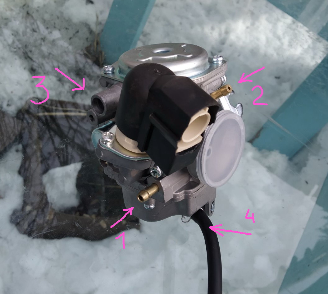

Карбюратор взял новый на али, он отличается от того который стоял раньше. Куда подключать 2 и 3?
карб4т.jpg [ 156.77 KiB | Просмотров: 105076 ]
2 и 3 все идет в фильтр коробку. 2 это к термостату, 3 просто в коробок

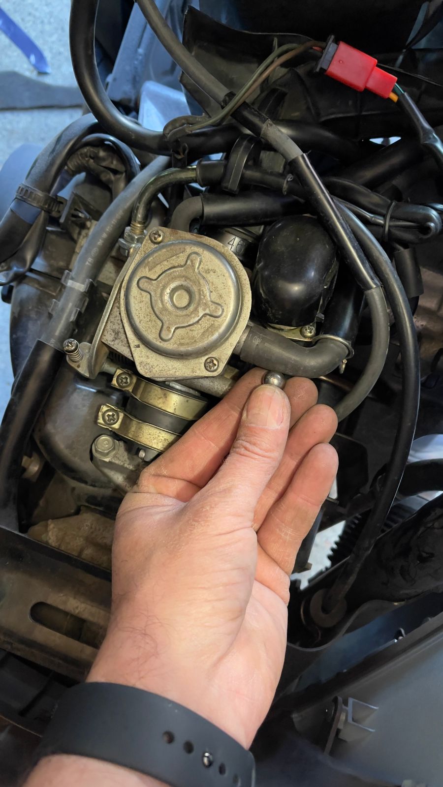

Поставил новую свечу (оригинал судя со слов продавца на проме), фильтр и клапан холодного пуска. По утру через раз срабатывают завышенные обороты на прогрев. Чуть прогреется и начинает глохнуть, проедешь примерно 3 км, то более менее обороты норм. Бенза подъедает заметно.
Сегодня решил все снова перепроверить с карбом и дополнительно снять коробку фильтра и нашел сюрприз - "шарик"
И тут возникает вопрос - это сюрприз "колхоза" или он должен быть в трубке идущей на мембрану?
Такого я не встречал на скутерах, впервые ...
Сейчас холостой после прогрева - идеальный.

О как. По логике, если есть шариковый клапан или там дозатор, не знаю, то должно быть гнездо для шарика и пружина, прижимающая шарик к гнезду..
Он просто был загнан в трубку и заклинил там. Никаких изменений в трубке нет и вида под клапан

"--И тут возникает вопрос - это сюрприз "колхоза" или он должен быть в трубке идущей на мембрану? -- Он просто был загнан в трубку и заклинил там. Никаких изменений в трубке нет и вида под клапан". Вот и ответ. Или нет?..
А вдруг что то новое, вот и спросил. :dr_ink:
Скутер работает норм. Обороты держит.
В вакуумных слабо разбираюсь, но может, шарик выпал в трубку из соединённых ею элементов системы. Откуда там она на карбюратор идёт...
