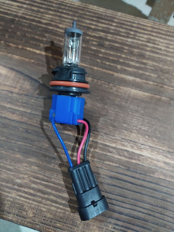

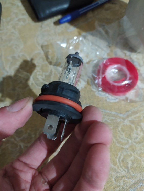

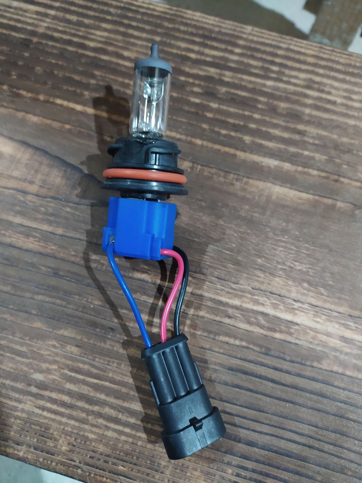

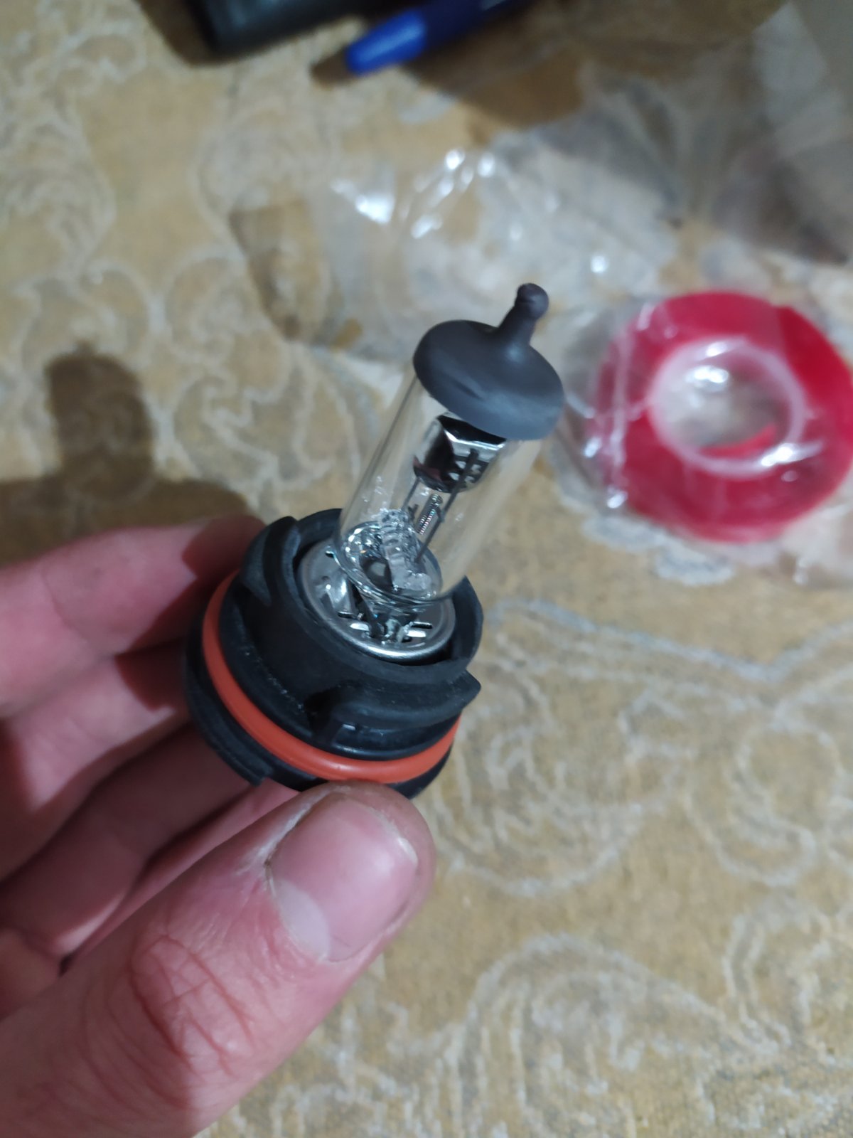

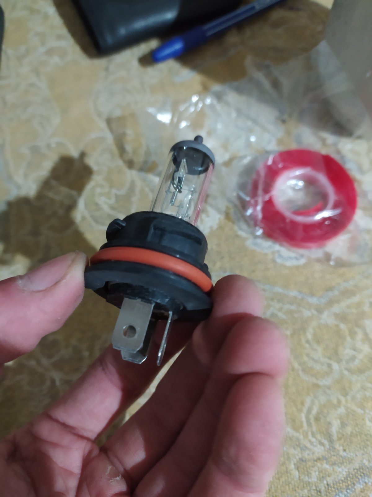

Вчера сделал себе апгрейд.
Стандартная лампочка PH11 слабо светит, при этом найти лампу в таком цоколе от фирмы OSRAM или PHILIPS не реально.
Stanley которая стоит в даноом скутере с завода стоит около 700грн.
Как вариант при чём очень классный я решил сделать из лампочки H4 P43 60/55w "OSRAM Night Breaker" и старой не рабочей PH11 одну.
Вот как она получилась.
0-02-05-2632bf96f53074dc5b13314ca5a31f06e8f10b53ba04a402cde95ce4aab5953d_9db7c56e.jpg
0-02-05-2632bf96f53074dc5b13314ca5a31f06e8f10b53ba04a402cde95ce4aab5953d_9db7c56e.jpg [ 149.9 KiB | Просмотров: 28420 ]
0-02-05-2870add05827a4a4ebbfa04654366f798963fe6d52a8da4c265b0d832cd6a1c9_827798d7.jpg
0-02-05-2870add05827a4a4ebbfa04654366f798963fe6d52a8da4c265b0d832cd6a1c9_827798d7.jpg [ 152.43 KiB | Просмотров: 28420 ]
И фишку переделал. В общем получилось классно.
Свет ярки и теперь у меня действительно есть полноценный дальний.
Раньше свет был пучками, а на дальнем совсем ничего не видно было, но H4 лампочка это исправила.
Однозначно рекомендую такой варинт поскольку плюсов в апгрейде много.

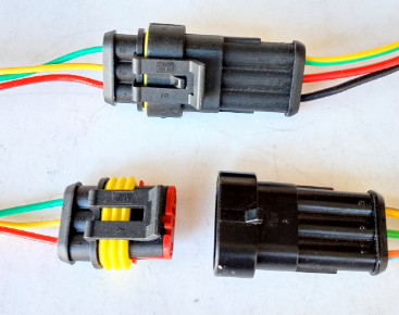

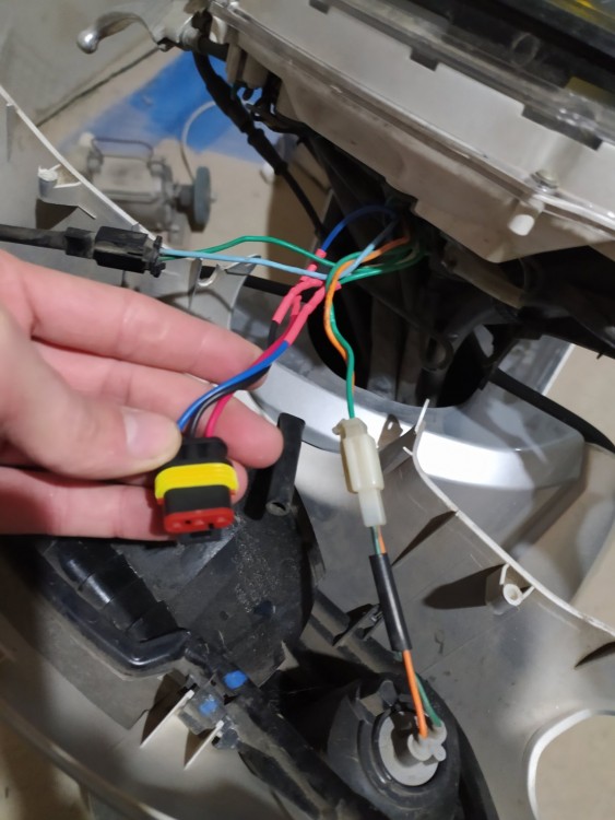

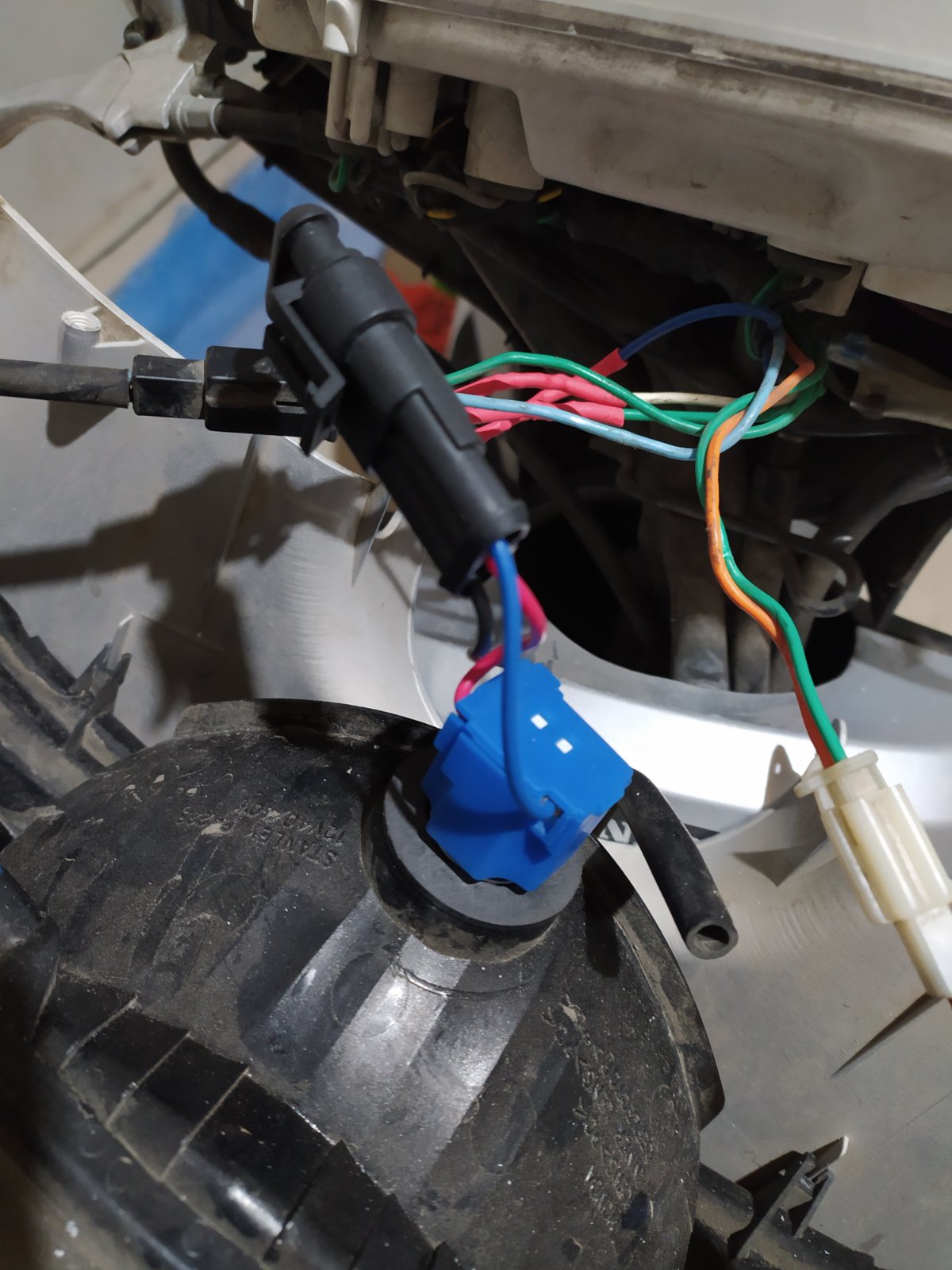

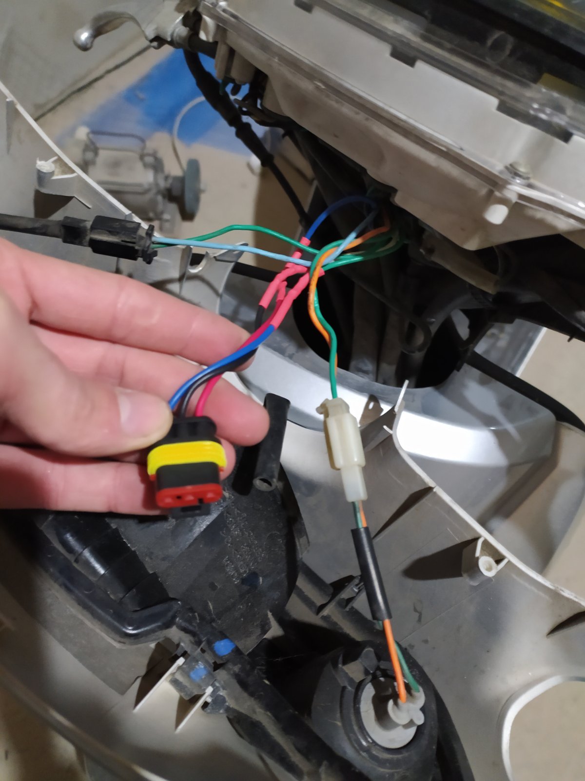

Что бы установить штатную лампочку (на всякий пожарный) решил сделать следующим образом.
Вместо фишки которая подключала лампочку я поставил фишку на три контакта
Screenshot_1.png [ 233.76 KiB | Просмотров: 28410 ]
Далее от нее фишку на лампочку H4 и ещё одну на лампочку PH11. То есть при потребности я могу отключить фишку с моей переделанной лампочкой и подключить штатную лампу.

Небольшое дополнение к выше изложенному апгрейду.
Трудно сказать с чем это связнано, но пару дней скутер плохо заводится.
Поставил кнопку отключения фары и поодзарядил акб, при старте фару отключаю что бы была меньше нагрузка на акб.
Доволен как слон, заводится отлично.
Видимо лампочка 60w садит акб быстрее чем может зарядить генератор. Хотя морозы возможно стали причиной долгого старта.

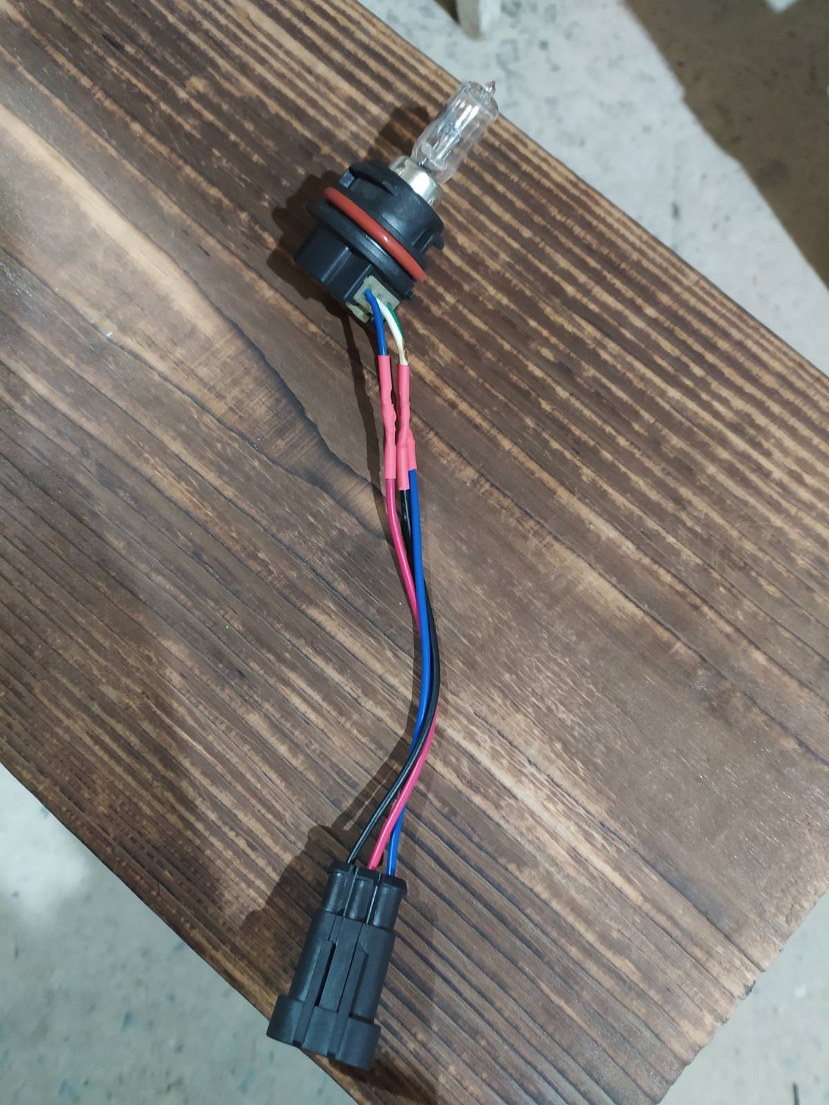

Нет, фара в небо не светит. Фара в самом нижнем положении но светит как раз нормально. Зависит от вылета лампочки относительно отражателя.
По сравнению с штатной лампочкой свет намного лучше, и дальний стал нормальный, а нето что было..
Я сделал так что при потребности смогу всё вернуть и поставить PH11, но пока доволен.

Итак, спустя месяц после модернизации фары есть небольшой опыт.
1. Отражатель в порядке, никаких изменений.
2. АКБ постоянно польностью заряжен (при заводке скутера фару отключаю как на автомобиле)
3. Свет очень яркий и при низких оборотах и при высоких, разницы нет.
4. При езде с отключенной фарой никакое реле не полетело.
5. Установил более дорогую лампочку и свет стал ещё лучше (довольный как слон)
Не агитирую делать себе такую модернизацию, просто личный опыт.
