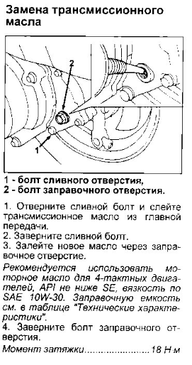

Да ну? В мануале на двухтактный Лид 90 про масло для редуктора написано то же самое - от двигателя. Не стоит верить всему, что пишут, а то на заборе тоже написано...
Ты так сказал, будто там написано лить двухтактное масло. Вот скрин из мануала, на лида твоего усосанного. Умный ты наш, тебе надо инженером Хонды лететь работать, ты же лучше знаешь как надо.
image556.png [ 97.04 KiB | Просмотров: 66357 ]
А я сказал, что в редуктор нужно лить другое масло?
Я вроде ЧЕРНЫМ по БЕЛОМУ написал, что тоже что и в двигатель и вы мне пишите тоже самое, только с другой интонацией.
А про бензин. Вы где видели другой бензин? Или 92 -ого так много, что можно запутаться? Логику, уж извините, не понял.
