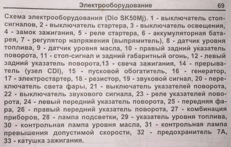

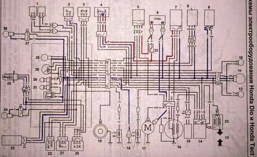

Ч/кр с плюса обмотки, ч/ж - на плюс катушки. Минус зелёный. В мануале на Дио и Такт три варианта эл. схемы: для SK50Mj , SZ50p ST, и для AS. В первом так (фото). В двух других схемах ч/кр провод по дороге от коммутатора до разъёма превращается в ч/ж, а ч/ж - в ч/кр. Явная опечатка. Отсюда разночтения. Публиковать их не буду, чтобы не путать народ.

Спасибо, но я ничего не понял :)))
Что делать или искать, если черн/красный провод минусовой?? обмотка новая, как так может быть мне не понятно.
Черно красный идет примяком от обмотки до фишки коммутатора, далее он должен дать плюс на катушку через чёрно жёлтый провод.
