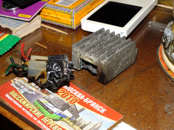

Зарегистрирован: 23 авг 2012, 00:02
Транспорт: honda lead af20
на ровном месте ( из действий - переехал через двор и поставил скутер на подножку) перегорел предохранитель, обнаружил плохо привинченную клемму на аккумуляторе.
после замены предохранителя отуствтуют (не горят) фара и габариты.
поворотники, стоп сигнал, приборная панель, гуделка, стартер - работают.
на аккумулятор тока не подается (по дороге домой сел спустя два часа где то).
вопрос: что стоило бы покопать?
хотя есть чувство, что вопрос грошовый. но электросхему сходу не вкурил, здесь выложенную.
в принципе, утром ехал под ливнем, но под дождем до сих пор скутер себя хорошо чувствовал, да и целый день стоял и дождя не было.
СообщениеДобавлено: 23 авг 2012, 15:46
Это дело работает от генератора
А это, от аккумулятора
Это тоже от генератора, а отсюда вывод, что проблема либо в регуляторе напряжения, либо в генераторе.
СообщениеДобавлено: 25 авг 2012, 18:19
спасибо, так и оказалось, в общем то.
реле и аккумулятор пришлось поменять
