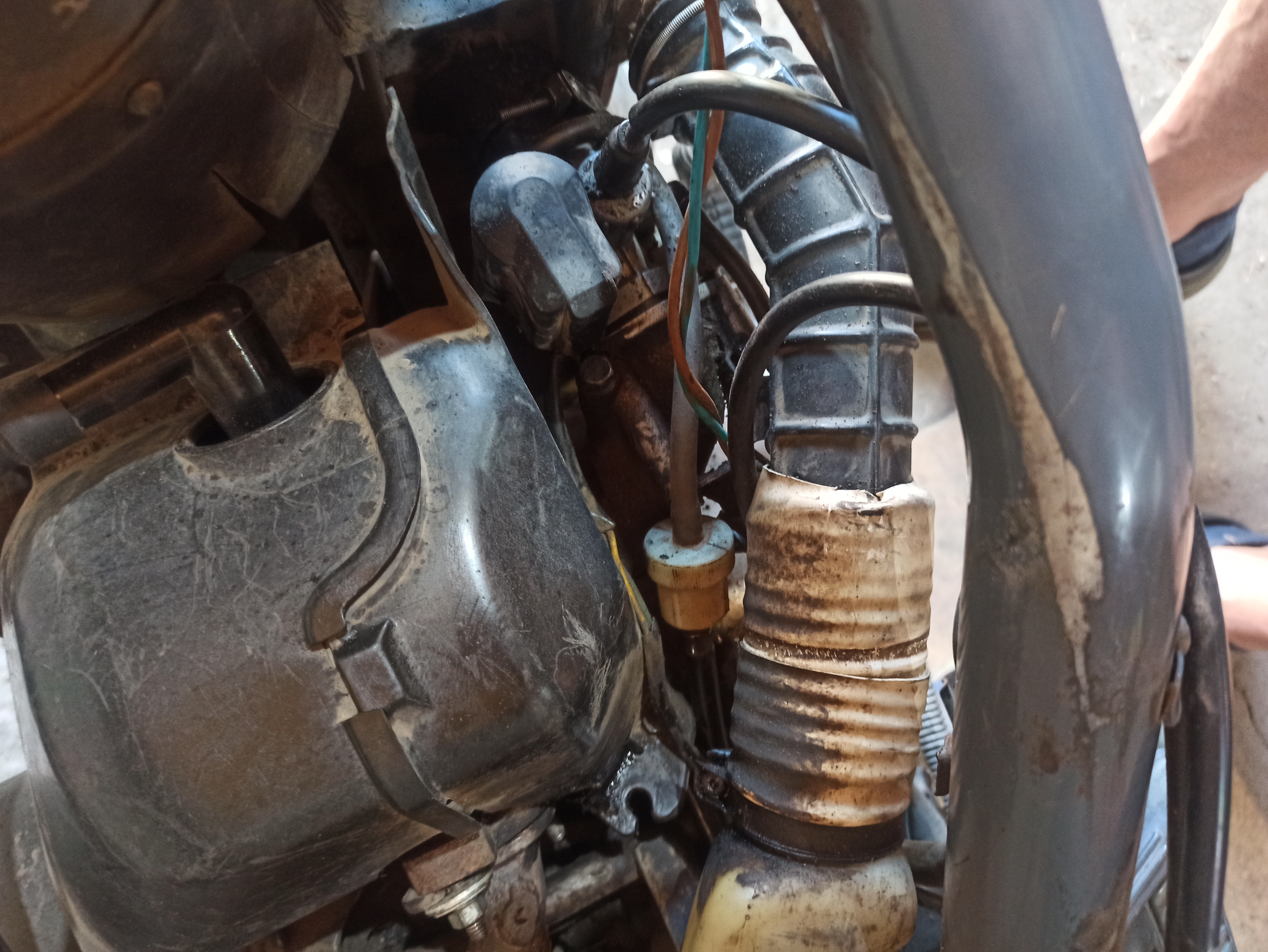

Туго ходит трос газа. Может его перекинуть на ту сторону рамы?

Белый налёт видимо от масла. Он и забил жиклёры. Каналы не могут "раздолбаться", мастер по проф. привычке клиенту мозги пудрит. ПО проверили? Уровень бензина? Если лезешь, то делаешь всё. Трос газа ходит туго от карба до разветвителя, или от разветвителя до ручки газа? Пока это не выяснишь, нет смысла что-то делать. Вообще, заводское проложение проводов, шлангов и тросов самое грамотное, не надо мудрить.

От разветвителя до ручки газа, туговато. Посмотрите, там труба рамы, снизу скоба для тросов, может нужно сверху и вовнутрь перевернуть тросы и будет легче трос ходить? Вы на своём не можете глянуть?

Буду в гараже- сделаю фото тросов. Вообще, я постарался убрать лишние изгибы всех тросов, или хотя бы увеличить радиус (плавность) изгибов. Когда свой взял, газ еле проворачивался, аж трещина в ручке была на половину окружности. Оболочка троса заржавела в хлам. Заменил её на тормозную велооболочку Shimano, с тефлоновой трубочкой внутри (брал метражом в веломагазине, дорого). Ручка работает легко до сих пор. Когда руль крутится, тросики двигаются, перетирают свою пластиковую оболочку о крепления на раме и тд, и вода попадает. Надо следить, вовремя ухаживать за этим делом. Особенно за тросом тормоза. Глянул ролик, ЦПГ шумит не аварийно. Там и подшипники похоже устали. PS: Не думаю, что мастер проверял ПО. Он бы тогда рассказал, как ему было трудно, показал бы увечья :cry_ing: Дело это хлопотное, если как следует проверять.
