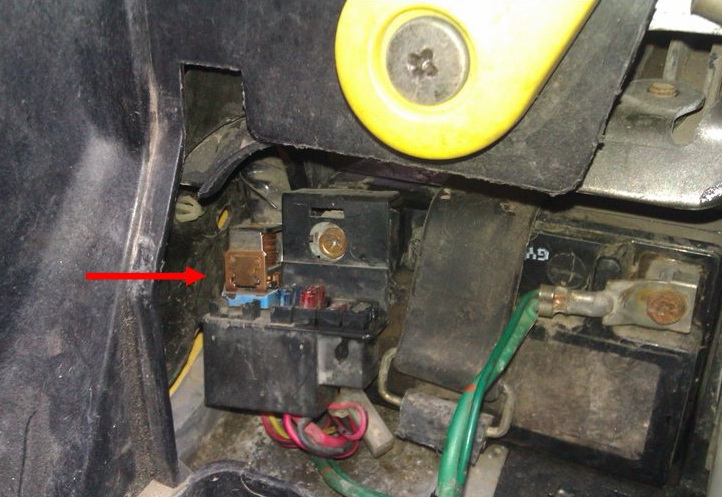

На картинке стрелкой показана штука (очень хотелось бы узнать как она называется), которая при нажатии на кнопку старт, просто цокает а мопед не заводится.
Вопрос: Можно ли её сделать?
