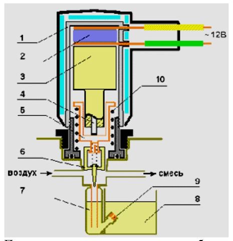

-наверно все правильно работает. почитай принцип работы обогатителя.
-через 2 мин. игла топливный канал уже перекрыла, а воздушный еще приоткрыт...
getImage.jpg [ 26.75 KiB | Просмотров: 26800 ]

На скутере проверил обогатитель(подключив напрямую к аккумулятору)-работает, а когда подключаю к скутеру -то не реагирует вообще.
СообщениеДобавлено: 05 июл 2016, 12:28
Зарегистрирован: 05 июл 2016, 12:05
Транспорт: Honda Tact AF 24e
Обогатитель проверял без карбюратора,отсоединил и завел скутер - реакция обогатителя мертвая.
СообщениеДобавлено: 05 июл 2016, 16:38
Maksamon писал(а):
Но после около трех минут все проблемы исчезают и ни рывков, ничего, все отлично.
-ты просто не дождался... обогатитель работает от переменки... обороты на холостых низкие и питание меньше... 3-5 мин...
