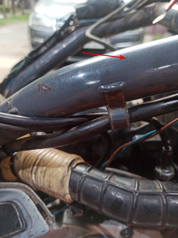

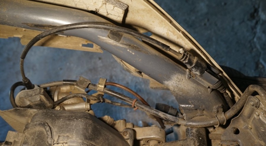

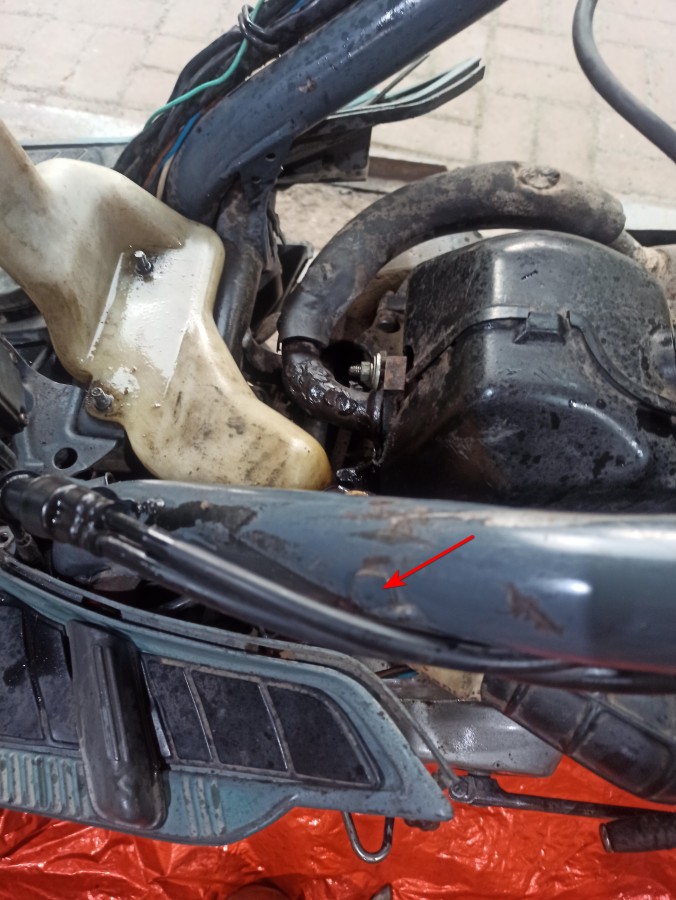

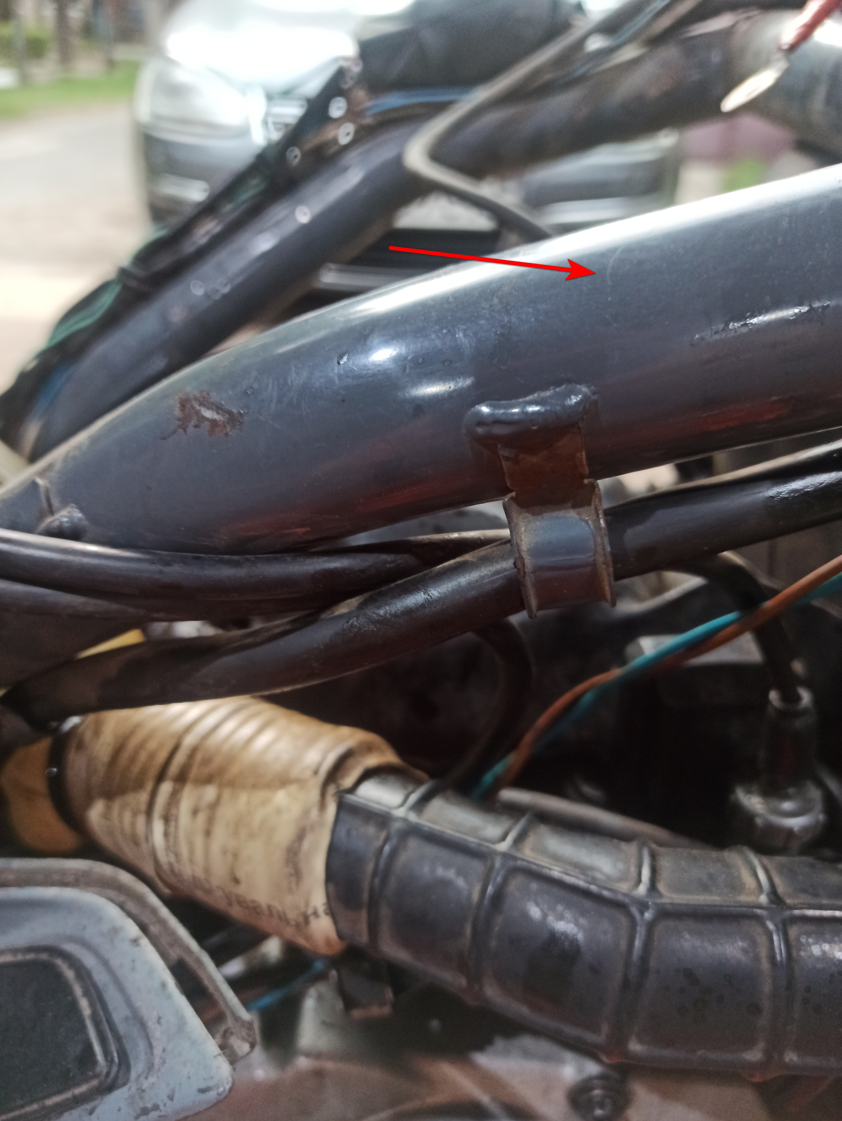

На первом фото стрелкой отмечено ОБЛОМАННАЯ скобка для троса. На втором с ОБРАТНОЙ стороны ВИД, стрелка указывает на ту сломанную скобку. Думаю кабели нужно пустить сверху ВНИЗ и ручка газа будет работать как надо.Как думаете?

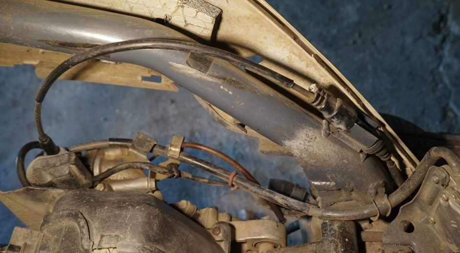

Крепление на трубе со стороны облицовки -для троса маслонасоса, со стороны движка - для газа. У моего этих креплений нет. И без них нормально, как жизнь показала.
DSC05145.JPG [ 213.78 KiB | Просмотров: 26197 ]
На ход троса газа от ручки до разветвителя эти манипуляции не повлияют, его оболочке всё равно нужна ревизия. На фото не видно, но общий тросик от разветвителя до ручки газа пришлось проложить местами по более короткому и прямому пути, чем с завода, потому что тросик у входа в разветвитель перетёрся и распушился, пришлось укорачивать всё на 7 см. Правда, пришлось немного срезать выступающий край крепления боковой облицовки, зато ход ручки стал лёгкий, как перышко (особенно без маслонасоса). Кстати, расскажу страшную историю. Где-то в 2006 на ходу вдруг загремел движок, и я впервые после завода вскрыл картер. Оказалось, в правом подшипнике нет сепаратора, сам подш. чёрный, в нагаре, и вокруг него силумин ободран весь, и видно, что давно. Шарики собрались вместе, к/вал сместился и генератор загремел ротором о катушки (всё уцелело). Тогда стало кое-что ясно. Незадолго до этого движок вдруг встал из-за потери компрессии. Тогда обнаружилась странная борозда на поршне по всей высоте, и утопленные в канавки и завальцованные там кольца. Цилиндр не пострадал. По размеру борозды, это был кусок сепаратора. Просто сепаратор 14 лет истирался, разваливался и вылетал по кускам, пока весь не вылетел (в картере ничего не было). С тех пор каждые 20-30 тыс км меняю сразу подшипники и как раз уставшие сальники (всё только оригинал). Иногда подшипник меняю только правый, потому что левый ходит дольше, ибо ему повезло с местом и смесь там не горит в жару, как горит справа. От нагара все правые подш. и умирают досрочно.
С этого места поподробнее
А почему на разветвителе у тебя только один трос газа, а где второй?
СообщениеДобавлено: 04 июл 2026, 12:35
Сообщений: 875
Пункты репутации: 2370
Глянь вдоль общего троса от разветвителя, где трос ныряет вниз. Там трос проходит вплотную к креплению облицовки, слева. Если проложить его справа, то край крепления мешает. Срез этот ни на что больше не влияет. Второй трос (где у меня заглушка на разветвителе) идёт к маслонасосу.

Так у меня наоборот стоит трос? От разветвителя идет 2 троса к карбюратору. Или у меня другой трос? Брал оригинал.
СообщениеДобавлено: 05 июл 2026, 11:27
Сообщений: 875
Да, наоборот. Про второй трос я уже писал, что он идёт на маслонасос.
Значит конец троса от ручки газа поставить на карбюратор?

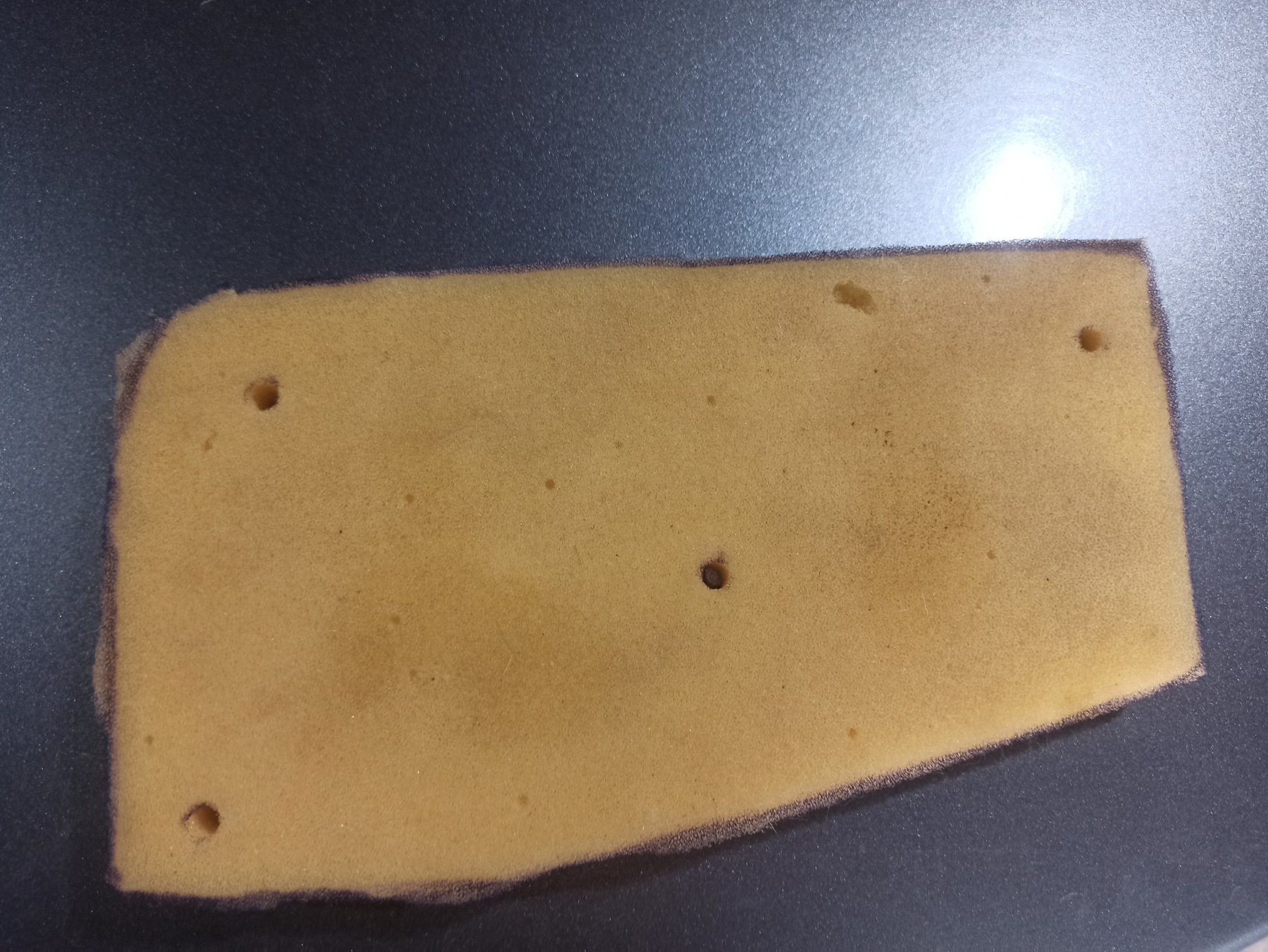

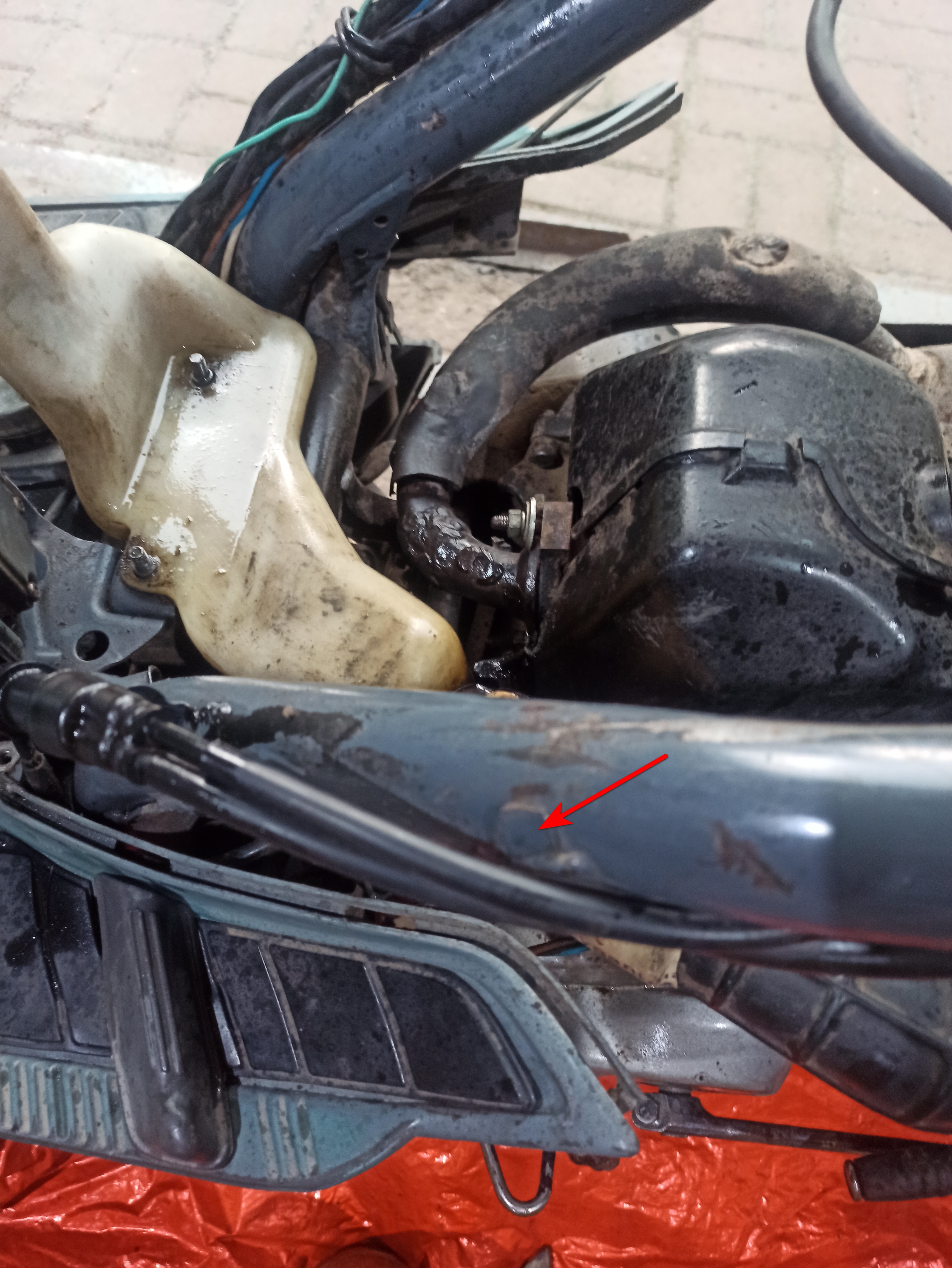

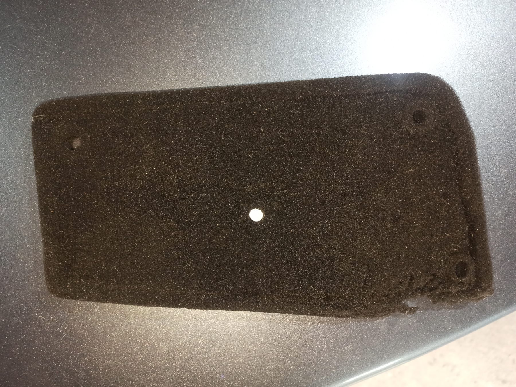

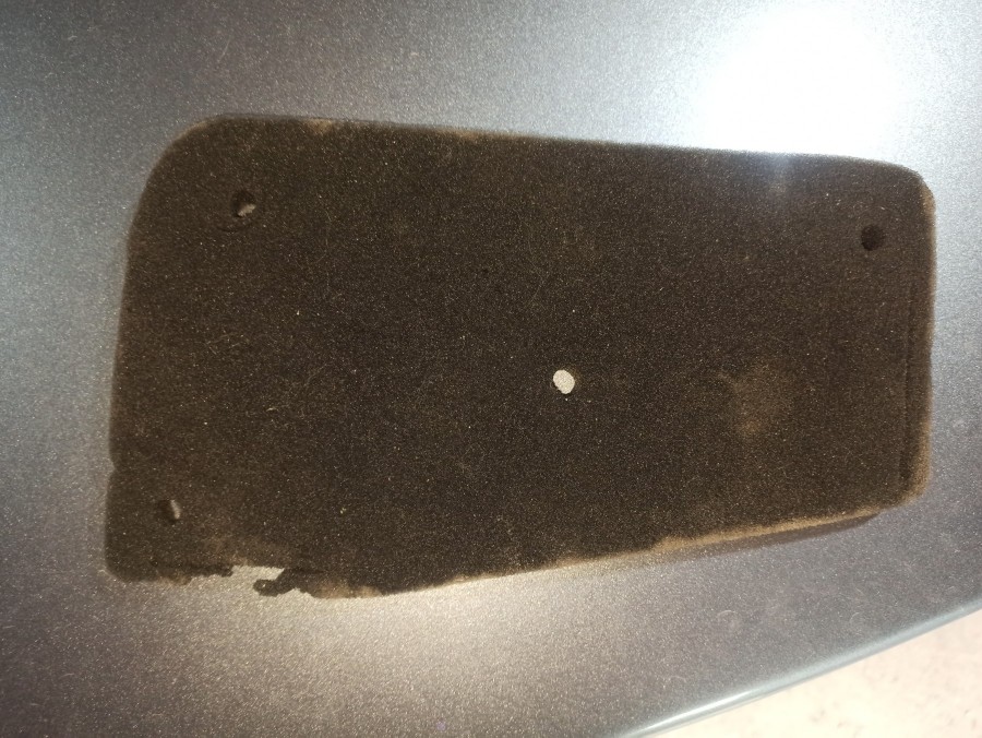

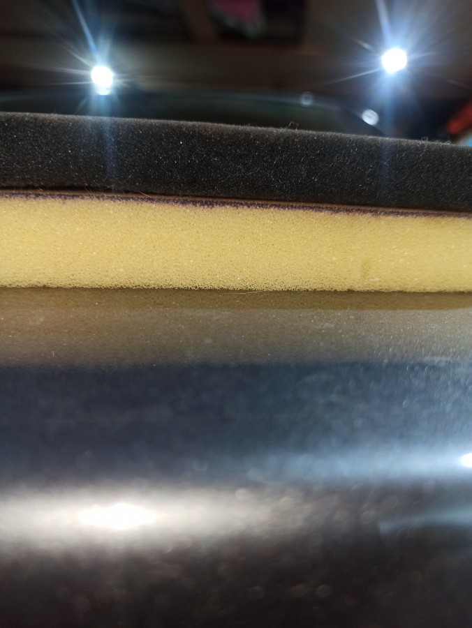

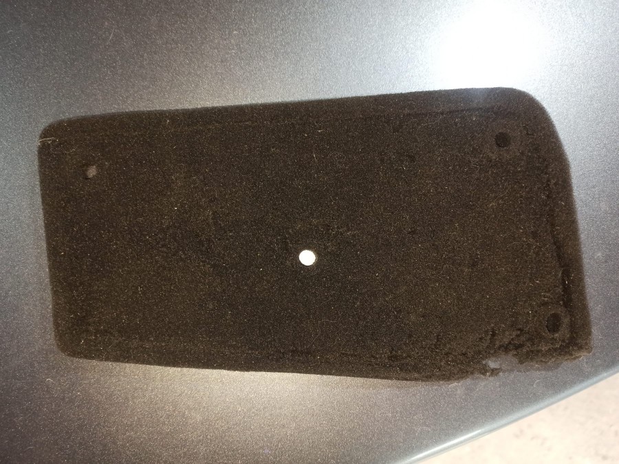

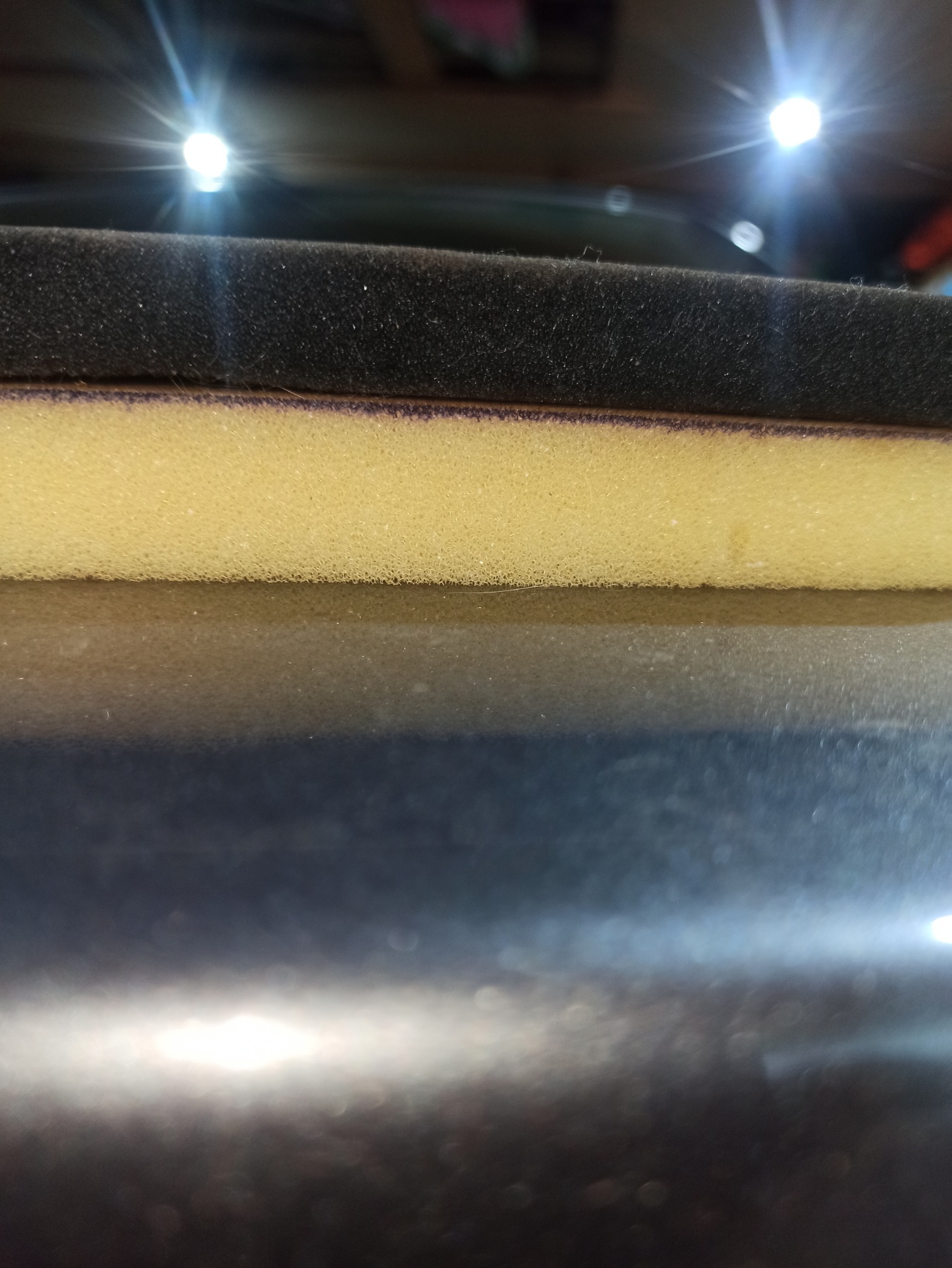

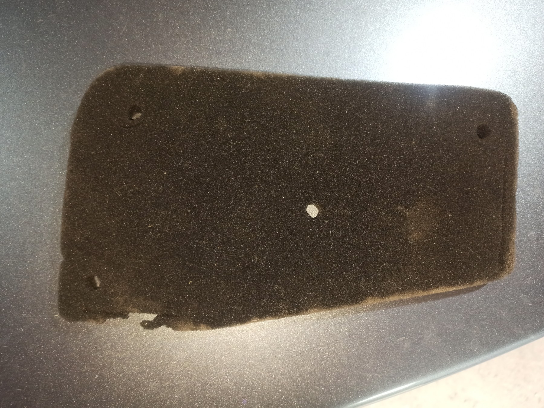

Как думаете ,родной фильтр еще походит? Нашел поролон, продувается также как и родной, но немножко толще. Нормально?

Для фильтра поролон бензомаслостойкий, т.к. он ОБЯЗАТЕЛЬНО должен быть пропитан спец. пропиткой, без неё он не работает. Пропитка на основе масла, но липкая. Обычный поролон развалится от масла за несколько суток. Фильтр сто́ит порядка 300 рублей, зачем придумывать проблему?
Если не собираешься возвращать однажды маслонасос, то да.
Спасибо за пояснение, но не всё в нём правда. Фильтрующие элементы из обычного мебельного поролона толщиной 20 мм, со спец. пропиткой от Мотюль и от Лавр, ходят у меня по несколько сезонов каждый, с промежуточной промывкой поролона бензином. Без трещин и выкрашиваний. Фильтры за 300 руб это тот же обычный поролон, только хуже. Потому что он чёрный, и контролировать степень и равномерность пропитки не получится. А значит, они одноразовые, при условии, что они продаются нормально пропитанными. Теперь посчитаем: на Лид 90 по мануалу и по жизни фильтр надо обслуживать 1 раз за 1000 км (на пыльных дорогах через 500 км). На активный сезон нужно 10-20 фильтров. Всего обойдётся в (10-20)х300= (3000-6000) руб. Предпочитаю делать сам.

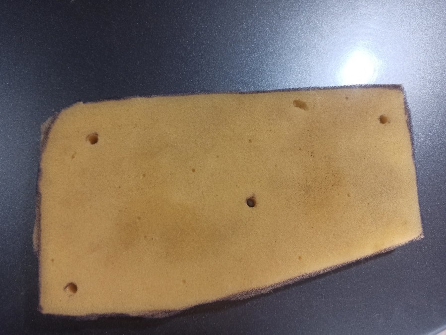

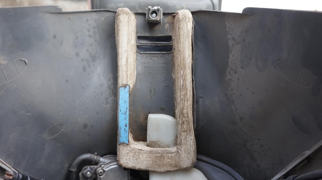

Не, дырявый. Лучше подобрать поролон ближе по пористости к оригинальному. Режу из обычного мебельного поролона толщиной 20 мм ( от масла распухает до 22-23 мм), по такому лекалу
DSC05166.JPG [ 142.69 KiB | Просмотров: 23624 ]
Пропитка от Lavr, наливная (не аэрозоль), 60+ мл. Наношу на каждую сторону по 30 мл равномерно шприцом без иглы, проминаю в полиэт. мешке до полного распространения масла. Это долгий процесс.

из обычного мебельного поролона толщиной 20 мм.
Видимо поролон таки не обычный, т.к. обычный мебельный у меня расползается от бензина буквально на руках. И 20 мм толстоват. Я тоже хотел сделать, но 20 перебор. Оригинал, который с "мохнаткой" на внешней стороне, был толщиной порядка 16-18 мм, вот он прям отлично подходил. Но если есть рабочее решение, которое проверено временем, то зачем придумывать что-то новое?
Я промываю фильтр раз в сезон, перед его началом. Накатываю по городу, просёлку и лесам примерно 1000-1500.
Сочувствую. Видимо, поролон попался не настоящий. Надо учитывать, что у обычного поролона поры немного крупнее, чем у поролона оригинального фильтра, поэтому и толщина самодельного фильтра должна быть больше, чтобы не уменьшилась эффективная площадь собирающей пыль поверхности. Получается, что 20 мм это правильная толщина. Кстати, после небольшой надставки к воздухозаборнику воздух забирается из гораздо более чистого места, что замедляет загрязнение фильтра в несколько раз. Поэтому обслуживаю фильтр один раз в сезон (8-10 тыс.км).
