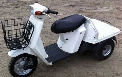

СообщениеДобавлено: 19 июн 2022, 21:27
Зарегистрирован: 19 июн 2022, 19:43
Транспорт: Honda Gyro up
Приветствую. Подскажите может кто ставил сидение подлиннее чем штатное. Смотрю как бы можна вдвоем садится. От какой модели можно поставить? спасибо
Gyro.JPG [ 27.97 KiB | Просмотров: 77023 ]
Gyro1.JPG [ 30.13 KiB | Просмотров: 77023 ]
