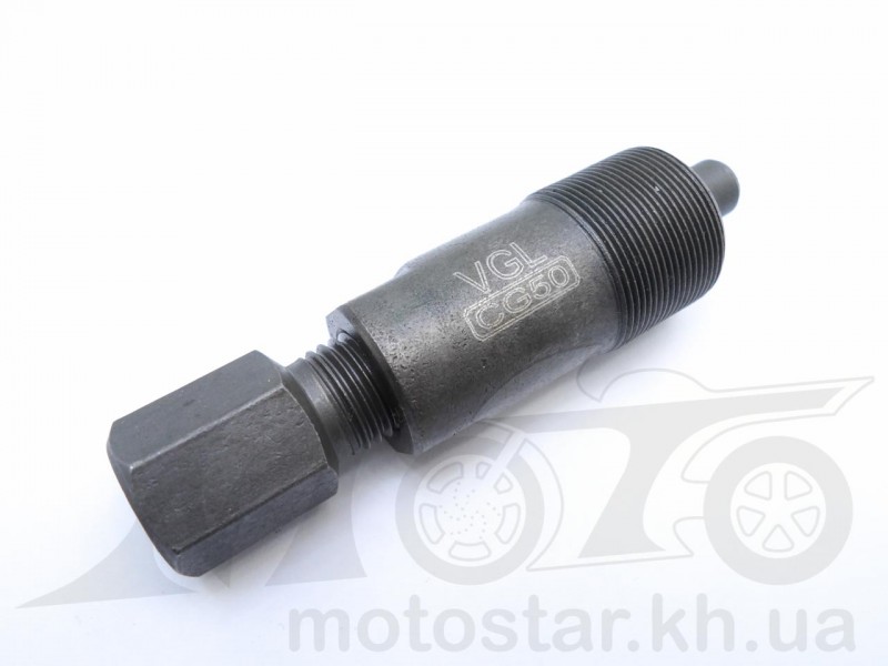

Подскажите пожалуйста, размер съёмника ротора генератора на хонда такт аф 24Е?Снял гараж подешовке, а в этом колхозе съёмник найти не могу, а ломать религия не позволяет))).
СообщениеДобавлено: 08 мар 2017, 06:19
гугла с яндексом в друзья пригласи.
Съемник VGL магнита ротора генератора Honda DIO 139QMB M24х1..JPG [ 49.09 KiB | Просмотров: 23446 ]
м24х1

Спасибо тебе,добрый человек.))) Я,в,ентом деле немного, тундра неогороженная))), ключи с гайками путаю)))А по сути, на то и форум.Мне иногда по дизелям тоже вопросы задают-гуглик с яндыксом не напасёшся.Ишшо!!!! Всех девчонок на сайте -с праздником!!!
А съёмник у тя зачётный.
