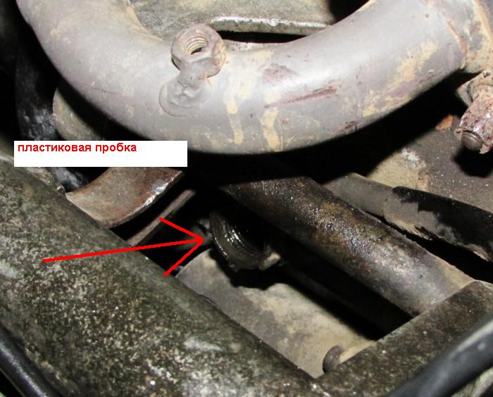

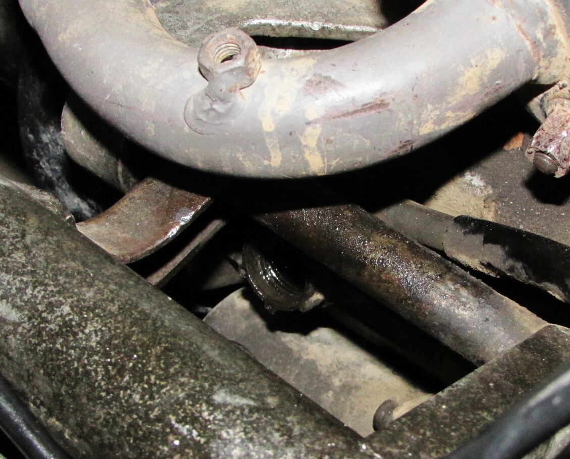

Что за пробка спереди на двигателе, на против бензобака?
Когда крутишь стартер, оттуда как будто выхлоп идет

-нет там пробки ни какой... возможно это заглушка вместо маслянного насоса... и от туда не должно дышать...
покажи фото...

Фото
image991.jpg [ 260.36 KiB | Просмотров: 3453 ]

Че,не кто не в курсе что за пробка?
Заткнул ее, скутер завелся с пол пинка.зря его весь разбирал :ny_tik: .хорошо что поршневую не успел снять :men:

-уже писал... где на фото видишь пробку?
заткнул -молодец... катайся...

Пластиковая пробка
image991.jpg [ 60.85 KiB | Просмотров: 3431 ]
