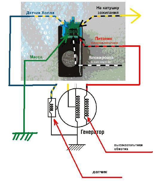

коммут то хоть подходит?
СообщениеДобавлено: 06 авг 2017, 17:17
напряжения с генератора верны. там все нормально.
ошибки:
zabmf писал(а):
Замок зажигания снят напрямую скрутка.
все провода разъединить. и пробовать заводить.
zabmf писал(а):
CDI 1P39FMB 50cc мопед Delta YOG(продавец сказал разница у них лишь в разъемах.)Мож он не подходит не пойму никак.
этого тебе ни кто не скажет. нужна марка коммутатора.
твой родной должен быть CF488B.

скрутку разъеденил(скручен был черн и кр провод)не помогло.

СообщениеДобавлено: 07 авг 2017, 04:08
ты же выше писал что выдает.
0.2-2в переменки.
ищи комут родной хотя бы для проверки.
