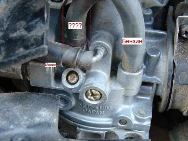

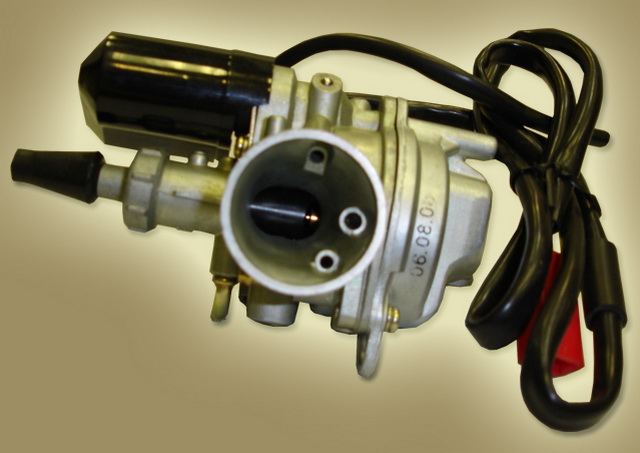

Nikolay_B писал(а):
На корпусе карба 3 отверстия.Цель этих отверстий.Одно для воздуха,а какое из них не знаю.Эти отверстия со стороны воздушного фильтра.ПОМОГИ.
-смотря какой карб...
рис1.jpg [ 127.22 KiB | Просмотров: 4134 ]
кривой -масло. с права -бензин. внизу желтый шланг -слив...
рис2.jpg [ 37.63 KiB | Просмотров: 4134 ]
читать здесь: http://honda-dio.ucoz.ru/forum/10-23049-1

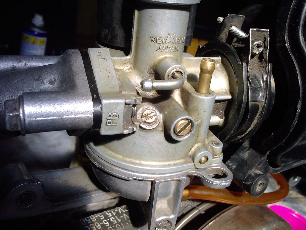

Nikolay_B писал(а):
...Справа снимается резиновый шланг и с той стороны 3 отверстия.Разобрал карб ,проверил все что можно-никакого криминала не обнаружил.Все каналы чистые.Наверное это не карб.Обогатитель включается только,когда скутер заведен?...
-если про это:
рис3.jpg [ 70.06 KiB | Просмотров: 4132 ]
левый -канал воздуха на качество смеси ХХ. правый -канал на обогатитель...
обогатитель -да... от переменки... на заведенном. можно подключить проводками к акб -через минуту начнет выдвигаться на 2-3мм.
