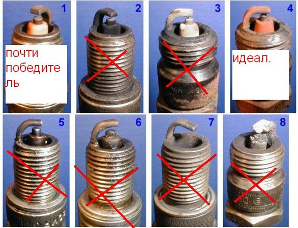

TIMCER писал(а):
купил мопед хонда леад аф20 с такой проблемой - на холодную заводится с ключа, но предешь 10 км и заглушишь, потом не завести даже с лапки. Что это может быть?
-какой цвет нагара?
Frv03gDWd40 (1).jpg [ 85.13 KiB | Просмотров: 8606 ]
-замерь компрессию...
-воздушный фильтр должен быть не только чист, но и пропитан...
-промой и перенастрой карб...

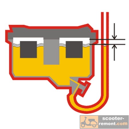

ahill05 писал(а):
(надпись на поршне смотрит в сторону выпуска) установил.... не завелся...
А куда смотрят замки колец?
ahill05 писал(а):
глушитель не цеплял...
Это двухтактник, без глушителя может и не завестись.
ahill05 писал(а):
уровень топлива (правда на нерабочем скуте-выше буртика 0,5-10 мм)
Должна быть ниже на 1,5-3мм.
uroven-topliva.jpg [ 28.36 KiB | Просмотров: 8049 ]
ahill05 писал(а):
компрессометр (только купил и это его дебют) так вот он показывает 5,9 бара
Слишком мало, даже при неправильном замере. Нужно или без карба, или с полностью поднятой заслонкой.
Коряво собрал. Или сосет воздух где то. Или заливает безбожно. Не завелся, свеча мокрая или сухая?
