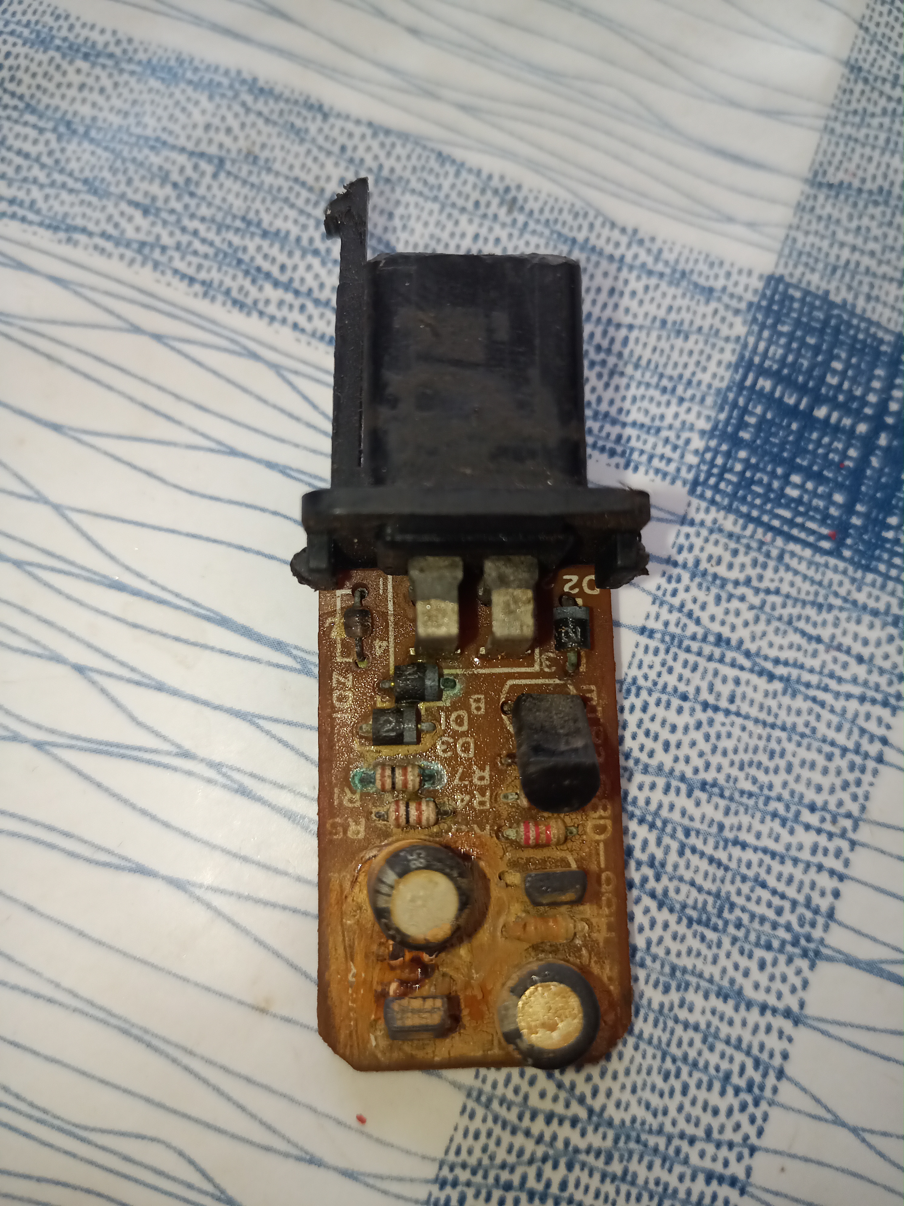

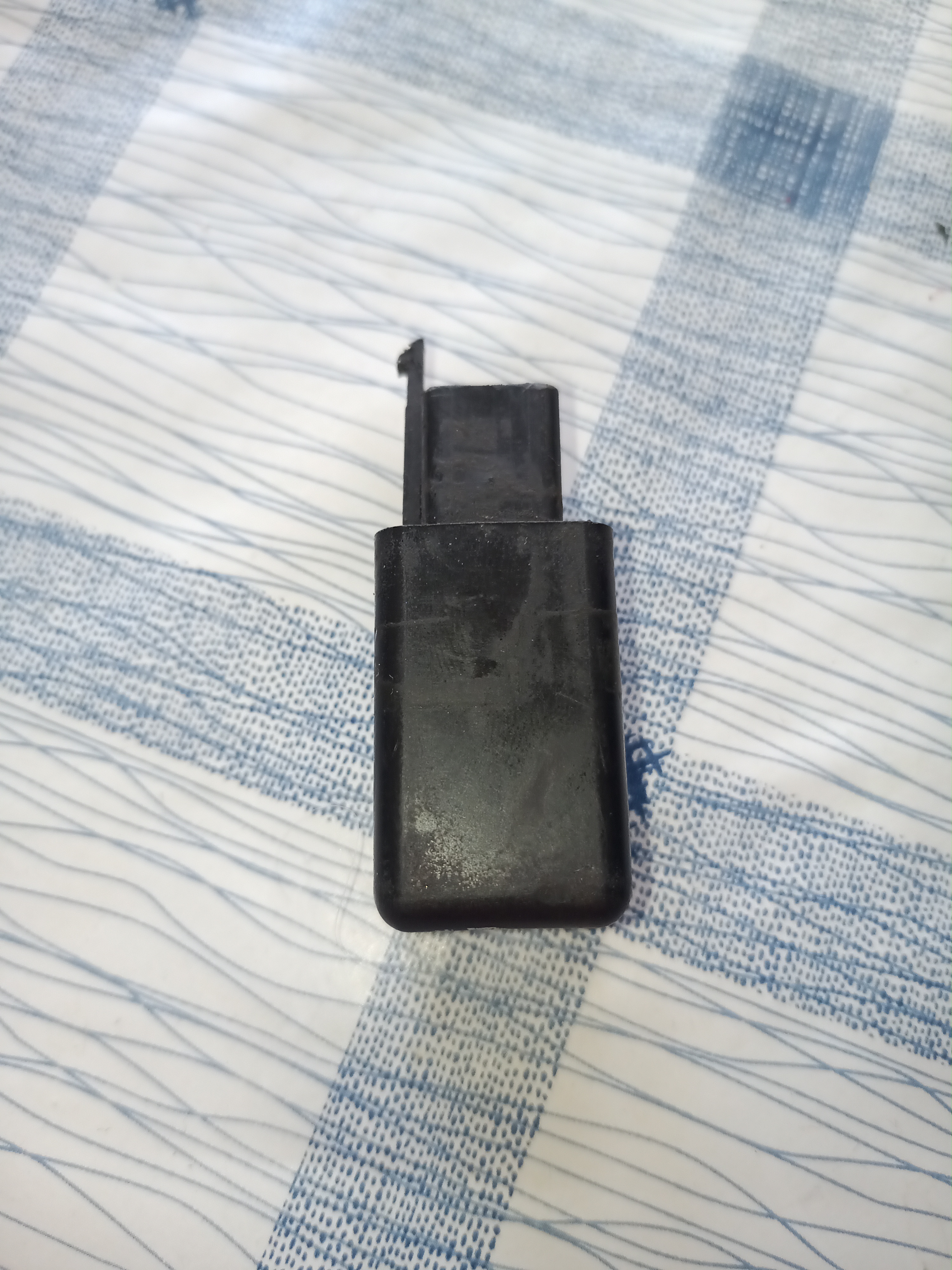

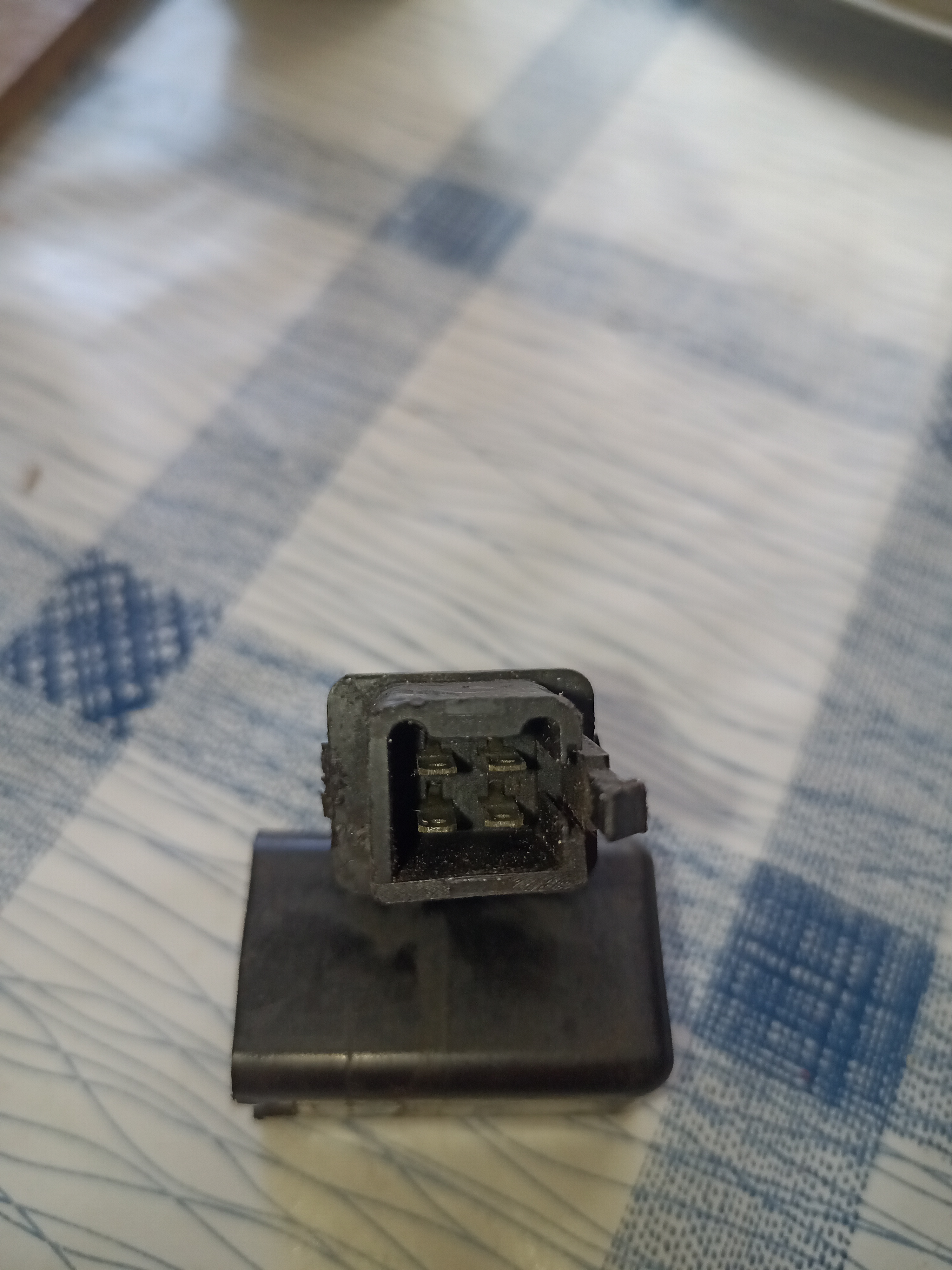

Всем привет, купил год назад старый скутер, стал постепенно восстанавливать, и наткнулся на неисправный блочек возле аккумулятора, на рынке спрашивал никто не знает что это подскажите пожалуйста кто в курсе буду благодарен! Скутер Хонда такт af24 standap 1989год.

Похож на блок зажигания CDI (коммутатор).
