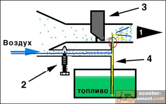

Сергей!Смесь из карба сама течь не будет.Если я правильно понимаю,в карбе должно быть необходимое давление и только тогда смесь поступит в двигатель.Когда я даю много газа,он заводится и то не сразу,т.е .когда создается нужное давление в карбе,он заводится.Когда завожу на малых оборотах,давление низкое в карбе и смесь в двигатель не поступает и он не заводится.Как правильно все работает?Воздух в карб поступает под давлением?Может у меня система подачи воздуха не работает?Обьясни мне принцип работы пожалуйста.
-все не правильно!!!
-не давление, а разряжение... его создает поршень в картере и перед карбом... к корпусе воздушного фильтра(после карба) атмосферное давление (грубо говоря его там нет)...
-при попытке завести не трогая ручку газа(это при идеальных настройках. как должно происходить) перед карбом создается вакуум и через канал обведенный элипсом топливо-воздушная смесь попадет в картер и цилиндр.
princip-raboty-karburatora-skutera ред.jpg [ 43.6 KiB | Просмотров: 3949 ]
так же она попадает через открытый канал электро обогатителя при холодном двигателе... после прогрева или при высокой температуре окружающей среды(воздуха) обогатитель закрывает этот канал... топливо засасывается, а не поступает под давлением.
-если отрыть ручку газа(поднять заслонку с иглой) топливо так же будет поступать и из канала главной подачи(будет подниматься вдоль иглы. т.к. игла поднята и на сужение -есть зазор между иглой и направляющей).
