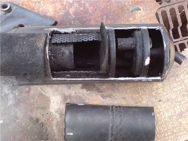

Привет всем. Ребят, может кто поможет советом? Вкратце проблема такая: когда едешь на полном газу и проезжаешь метров 300, скутер начинает сбавлять обороты, вплоть до остановки. При этом не глохнет, выхлоп становится гораздо тише и равномерный, как на авто. Постоишь на месте секунд 10, и он опять нормально едет метров 200-300. Грешу на насос, может не успевает докачивать. Но может у вас есть другие мысли по этому поводу.

Есть. Если правильно описал.
1. Бедная смесь при полном откручивании газа.
2. Забитый глушак.
2. Забитый глушак.
Смесь норм, так как свеча кирпичного цвета. А вот глушак очень даже может быть. Кстати, кто подскажет как правильно разрезать глушак, чтоб выпалить и почистить? На JOGге вырезал с обратной стороны два окошка, чистил, потом заваривал. Тут тоже самое?
СообщениеДобавлено: 27 май 2016, 18:29
2wMoBX5KSgA.jpg [ 69.25 KiB | Просмотров: 7516 ]
