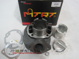

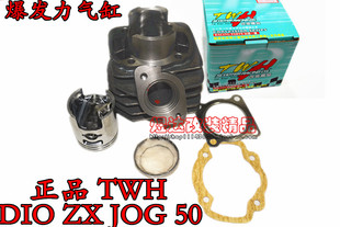

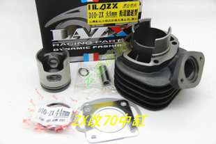

ЦПГ с твоего сайта все устроило.Я с удовольствием купил бы,но нет в наличии.Можно заказать в Китае ЦПГ. Приходит товар почтой.Ждать от месяца до двух.Вот я обращаюсь к твоему опыту и знаниям.Не мог бы назвать производителей?Если я правильно понял,то вы пользуетесь китайской продукцией.Есть на украине ЦПГ итальянского пр-ва но большего диаметра.Диаметр 47мм.Больше не буду тебя утомлять,а то становлюсь слишком навязчивым,как бельмо в глазу.Пожалуйста ответь на мой вопрос.
-я опять чего то не понимаю... то вы пытаетесь купить в Украине... то пишете что есть племянница в Москве... теперь уже заказывать собрались... Сейчас под заказ обойдется очень дорого... уже писал -берите то что есть в наличии самое дорогое... попросите родственницу проехать по магазинам Москвы и купить...
-пользуюсь и китаем -то что есть на местном рынке... сам не завожу... Даже SEE настоящий Тайвань еще кое что осталось. но уже не много...
-ставлю Ф43-44мм. т.к. смысла не вижу ставить сток если колено живое...

Сергей!Не могу не задать еще один вопрос.Ты ставишь ф43-44,а крепление точно такое?Ничего не надо переделывать?Можно смело покупать и ставить?
СообщениеДобавлено: 29 дек 2014, 12:02
точно такое же... переделывать ни чего не нужно... даже головку менять не приходится... иногда только приходится ставить вторую прокладку под цилиндр...
-лишь бы было написано ZX... honda-34-35-lead-48 цилиндр для всех один...
