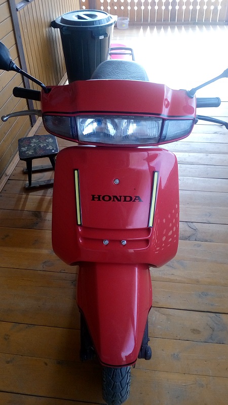

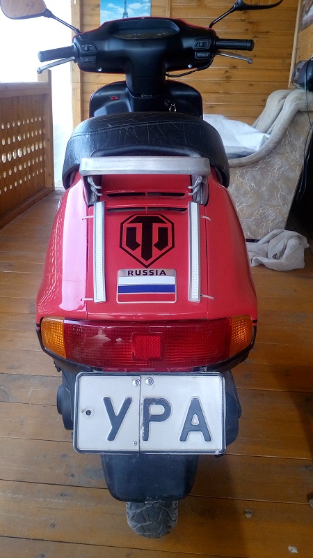

кто-нибудь ставил на лид 50 аф 20 доп свет?
СообщениеДобавлено: 24 авг 2016, 21:00
Сообщений: 19
Откуда: Москва
Транспорт: Honda Lead 50
Я поставил ходовые огни спереди и на зад красные дополнительно.

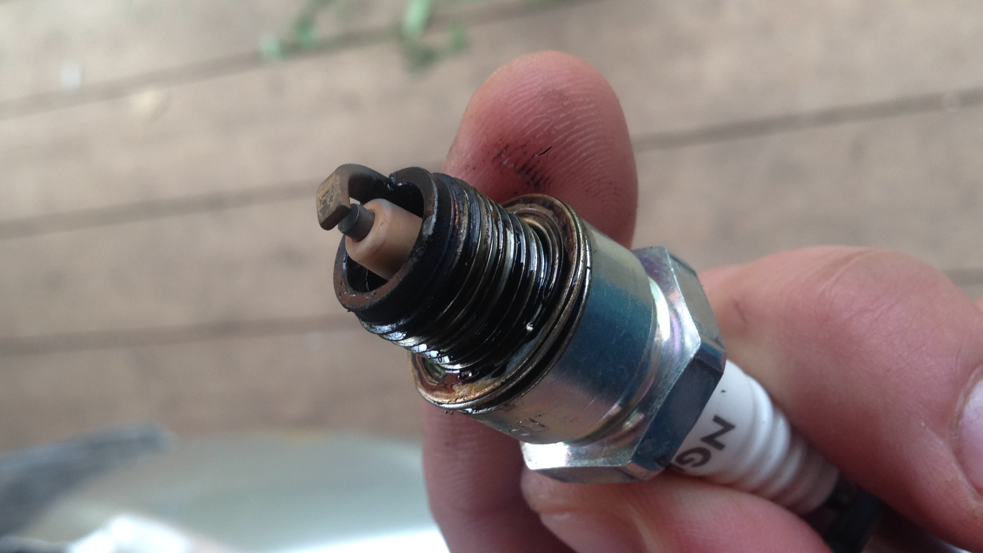

Доброго всем времени суток. Может кто сталкивался с такой проблемой? Lead 90 холодный глохнет, работает только пока держу газульку. После того как проедусь и двигатель согреется хорошо, обороты холостые очень высокие держит. Начинаю убавлять винтом, глохнет...
СообщениеДобавлено: 20 сен 2016, 15:19
Сообщений: 383
Пункты репутации: 123
Какая компрессия?
Какой цвет нагара на свече?
Вокруг сальников коленвала сухо?
СообщениеДобавлено: 20 сен 2016, 15:56
Зарегистрирован: 20 сен 2016, 14:29
Транспорт: Honda lead 90
Компрессию пока не померил.
Сальники коленвала пока не смотрел тоже.
Честно говоря хотел узнать с чего начать.
Комментарий к файлу: Свеча
IMG_6948.JPG [ 396.59 KiB | Просмотров: 13032 ]
СообщениеДобавлено: 20 сен 2016, 19:23
Сообщений: 383
По фото -свеча или совсем новая. или слишком бедная смесь.
СообщениеДобавлено: 21 сен 2016, 05:55
Свеча новая
СообщениеДобавлено: 21 сен 2016, 07:33
Сообщений: 383
Как обслуживается воздушный фильтр?
Как едет в горку?
СообщениеДобавлено: 21 сен 2016, 09:26
воздушный фильтр поменял на прошлой неделе. В горку едет... не знаю как должен ехать, вообщем просто по трассе до 90 едет, в горку до 60-70, дальше нет
СообщениеДобавлено: 21 сен 2016, 10:24
Сообщений: 383
сколько на новой свече проехал?
-пропитал маслом?
Просто такое ощущение что бедная смесь. Грязный карб похоже.
