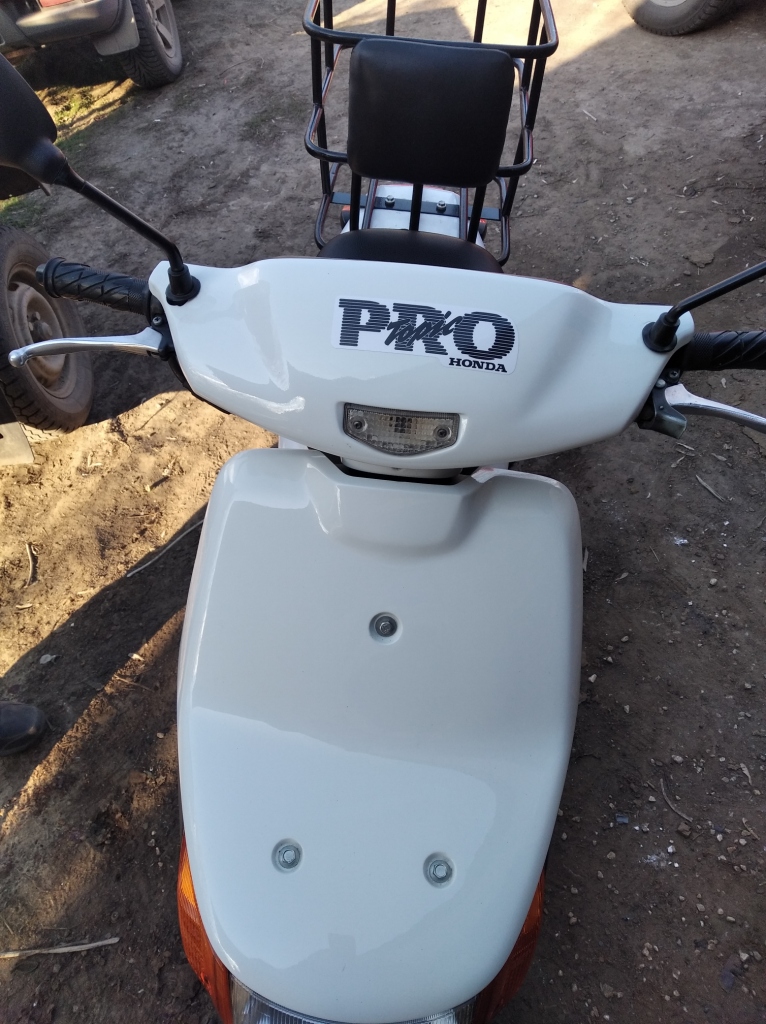

Камрады после покраски мопеда, нашел контору по изготовлению наклеек и заказал наклейку Топик ПРО, ссылка на сайт https://contrcast.ru пишите наклейки просто СУПЕР! Фото выложу скоро.

Фото наклейки, фирма делает любые наклейки из качественных материалов.
IMG_20200314_162631.jpg [ 379.94 KiB | Просмотров: 78011 ]

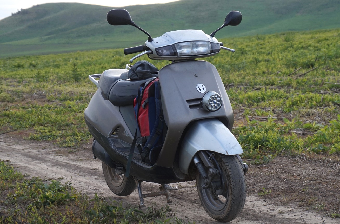

Наклейки конечно...Теперь давай общие виды скутера. В таком роде.
Lead 90.JPG [ 357.01 KiB | Просмотров: 78003 ]

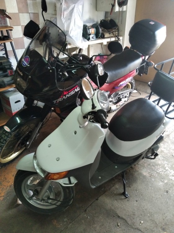

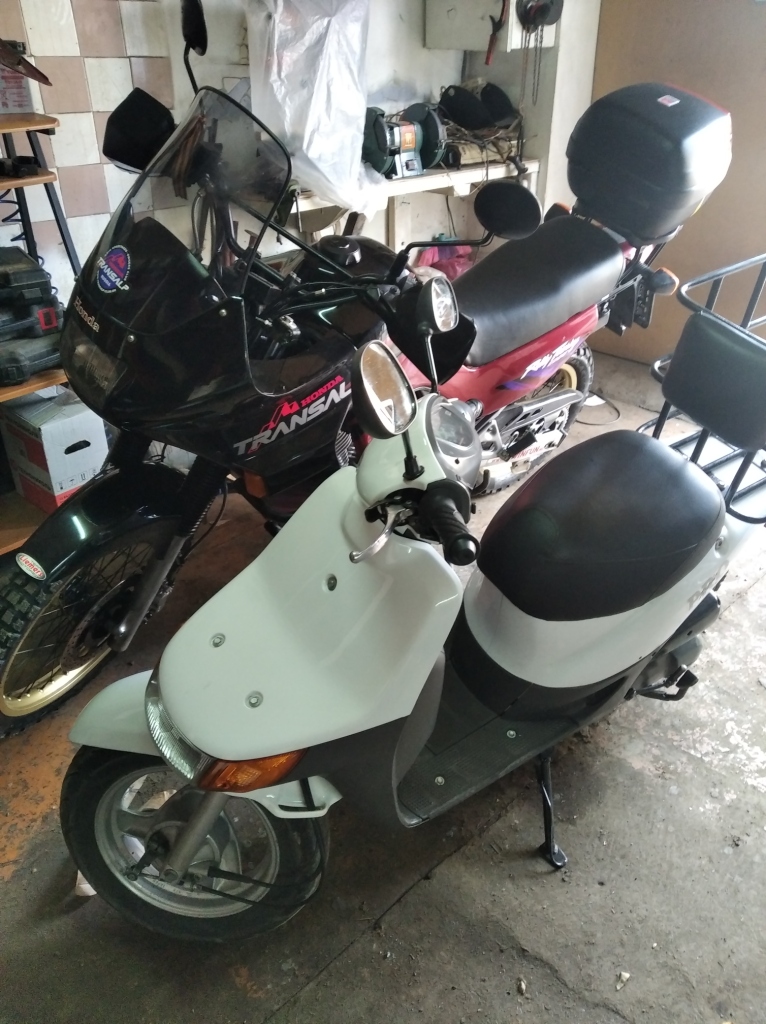

У меня "работяга" крутится по месту, в поля есть другая подруга но тоже ХОНДА.
IMG_20200305_134100.jpg [ 364.24 KiB | Просмотров: 77997 ]

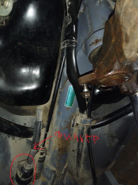

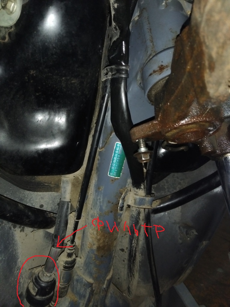

Вот ссылка если кому нужно топливный фильтр Хонда Топик ПРО который стоит под серым передним пластиком с левой стороны. https://aliexpress.ru/item/32919370775. ... 2e0eneN4eK
IMG_20191204_200949.jpg [ 198.19 KiB | Просмотров: 77980 ]
