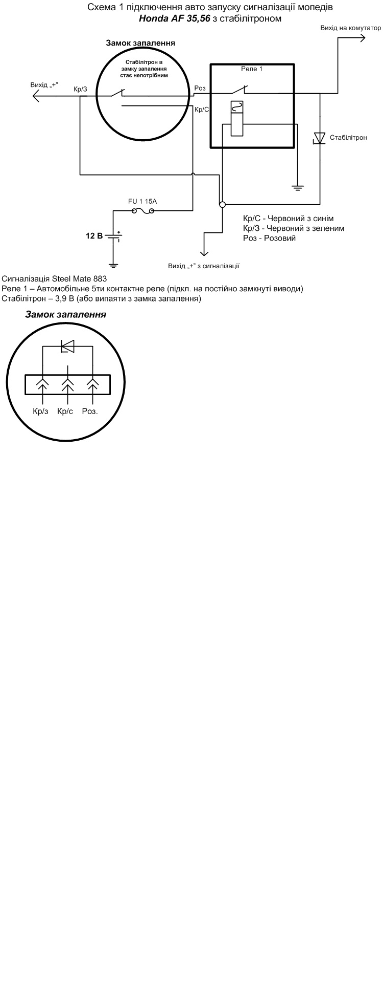

Здравствуйте подскажите мне пожалуйста как обойти стабилитрон при подключения автозапуска на Honda lead!!! заранее спасибо)
СообщениеДобавлено: 28 апр 2013, 20:49
Зарегистрирован: 28 апр 2013, 20:42
Транспорт: Lead af 48
Есть целая схема для этого-извини что на хохлятском ,но какая была
Безымянный.jpg [ 108.73 KiB | Просмотров: 13485 ]
