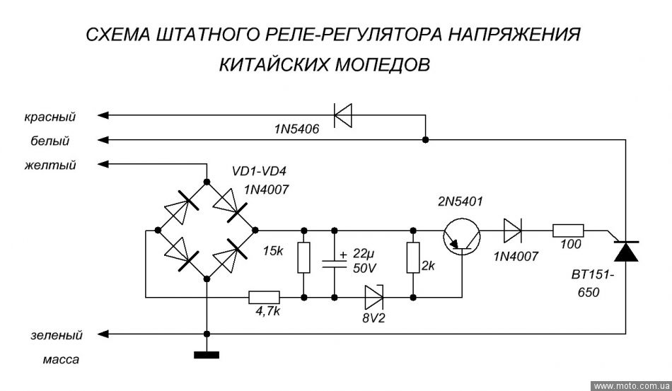

прочитал статью о проверке РН (регулятора напряжения), он не РР(реле-регулятор) как оно там пишет, он ШР (шунтирующий регулятор)
судя по Изображение
и по
shem988.jpg [ 52.11 KiB | Просмотров: 3849 ]
Звониться должен только диод между красным и белым проводами все остальные варианты - бред автора статьи.
Зеленый провод звонится только на корпус , и то не факт (от монтажа) , Желтый вообще никуда ибо там мост подключен по переменке в схему.
Если диод звонится в КЗ тиристор сожжет предохранитель, т.к АКБ через него подключится на землю.
Снимаю родное РР,ставлю соседское, с Хонды Дио,по форме радиатора аналогичное (я о нём писал выше). Хозяин убеждал,что рабочее. (Фиг там!) OFF-всё аналогично, ON-то же самое. Запуск-один чих,и всё гаснет. Дальше всё как умерло. Открываю предохранитель,а он сгорел.
Именно этот случай,завели, открылся тиристор и сжег предохранитель.
Далее:
Все, что имеет сопротивление больше 10Ком считаем бесконечностью вспоминаем закон Ома I=U\R , ток при 10Ком и 14вольт уже
пренебрежимо мал 0,0014А = 14 милиампер. Этим током нельзя сжечь предохранитель.
Еще раз повторю, красный-белый звонится диод,зеленый может звониться на массу. В остальных сочетаниях больше 10килоом все устраивает. Меньше, надо смотреть сколько.
Думаю по схеме разберетесь.

Спасибо за содержательный ответ. Буду разбираться.
