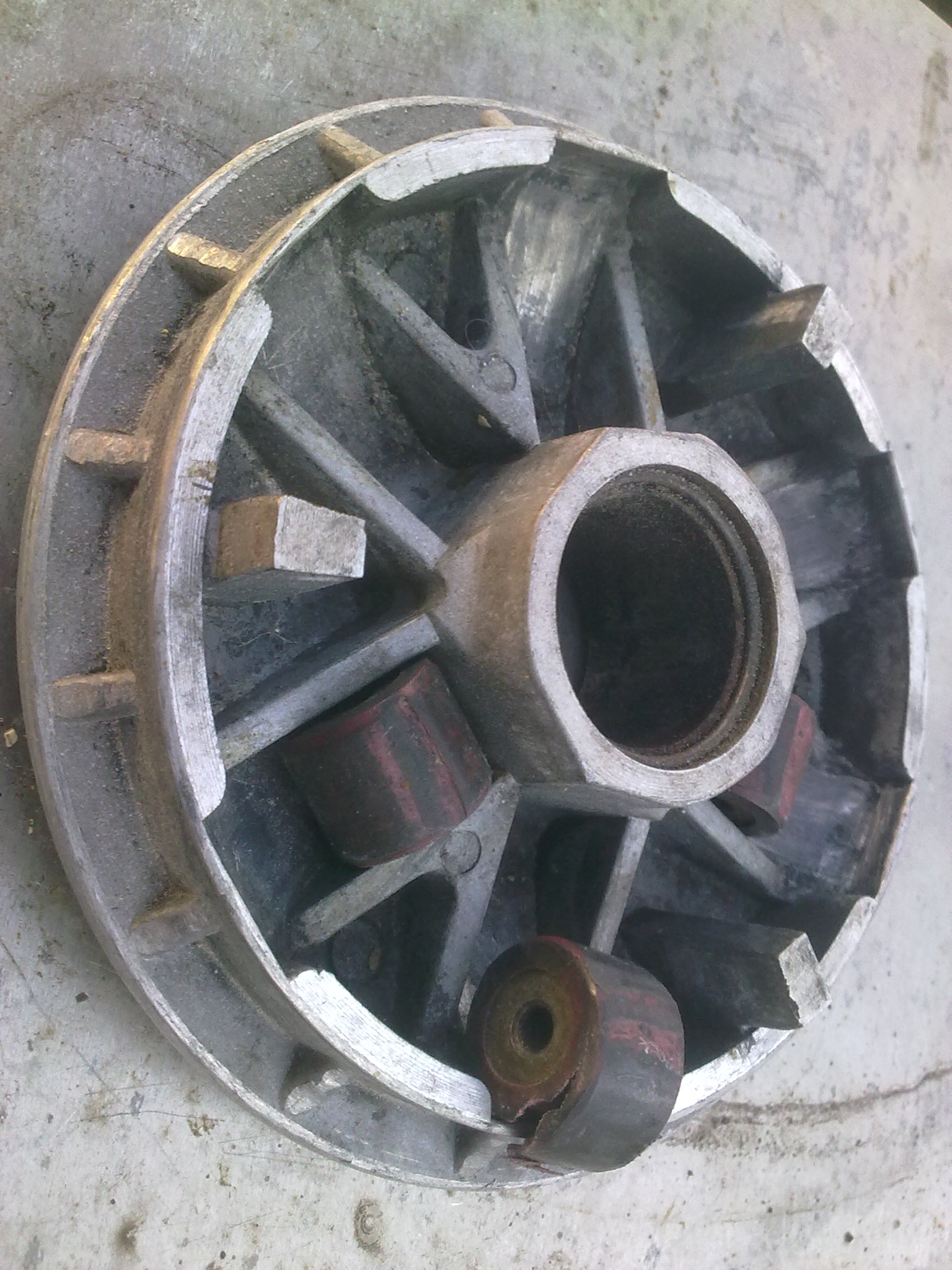

Вот такой вариатр
Комментарий к файлу: Это же не родной вариатр

VLAD_3042 писал(а):
Вот такой вариатр
Не родной, но и ролики не родные к этому вариатору... они там просто болтаются...
Ищи родной варик...

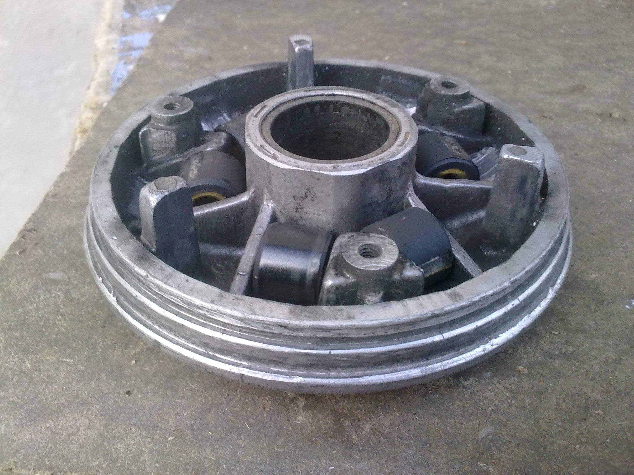

Вариатр новый,ремень был новый,ролики тоже были новые(три комплекта роликов поменял)
Комментарий к файлу: Вот,что получается
19122013393.jpg [ 521.89 KiB | Просмотров: 46005 ]
СообщениеДобавлено: 19 дек 2013, 14:17
А под крышкой вариаторного отсека много черной пыли от ремня?
Судя по раздавленному ролику можно предположить что ремень короткий... Ну и от качества роликов многое зависит... Грязи много в варике...
Ремень выходит на внешний радиус?... Сколько не выходит?

Пыли от ремня не много.Ремень не доходит до внешнего радиуса на 0.5 см.Я думаю про экспериментировать и попробовать поставить ремень по шире и по короче.
СообщениеДобавлено: 25 дек 2013, 13:44
А почему короче? ... Считаю что он и так короче чем должен...

Всех С Новым годом.Я думаю,что если будет короче ремень,то передний вариатор будет меньше сходиться и ролики не будут падать на стенку варика.
СообщениеДобавлено: 06 янв 2014, 18:39
Думаю что здесь ошибка...
Короткий ремень опустится в заднем торке до конца, а ролики продолжают разбегаться от центробежной силы. Ремень еще больше натягивается и ролики начинает раздавливать...
Передний вар и так не до конца сходится...
Считаю что ремень нужен длиннее...

Значит попробую по шире и по длиннее ремень.Спасибо за помощь!!!!
