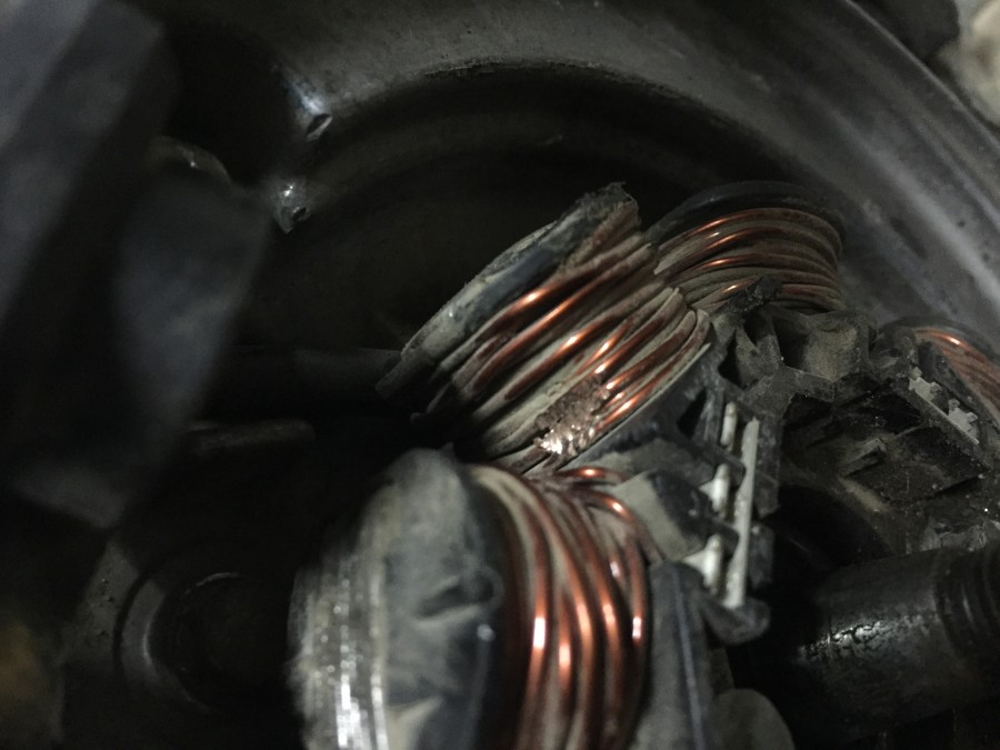

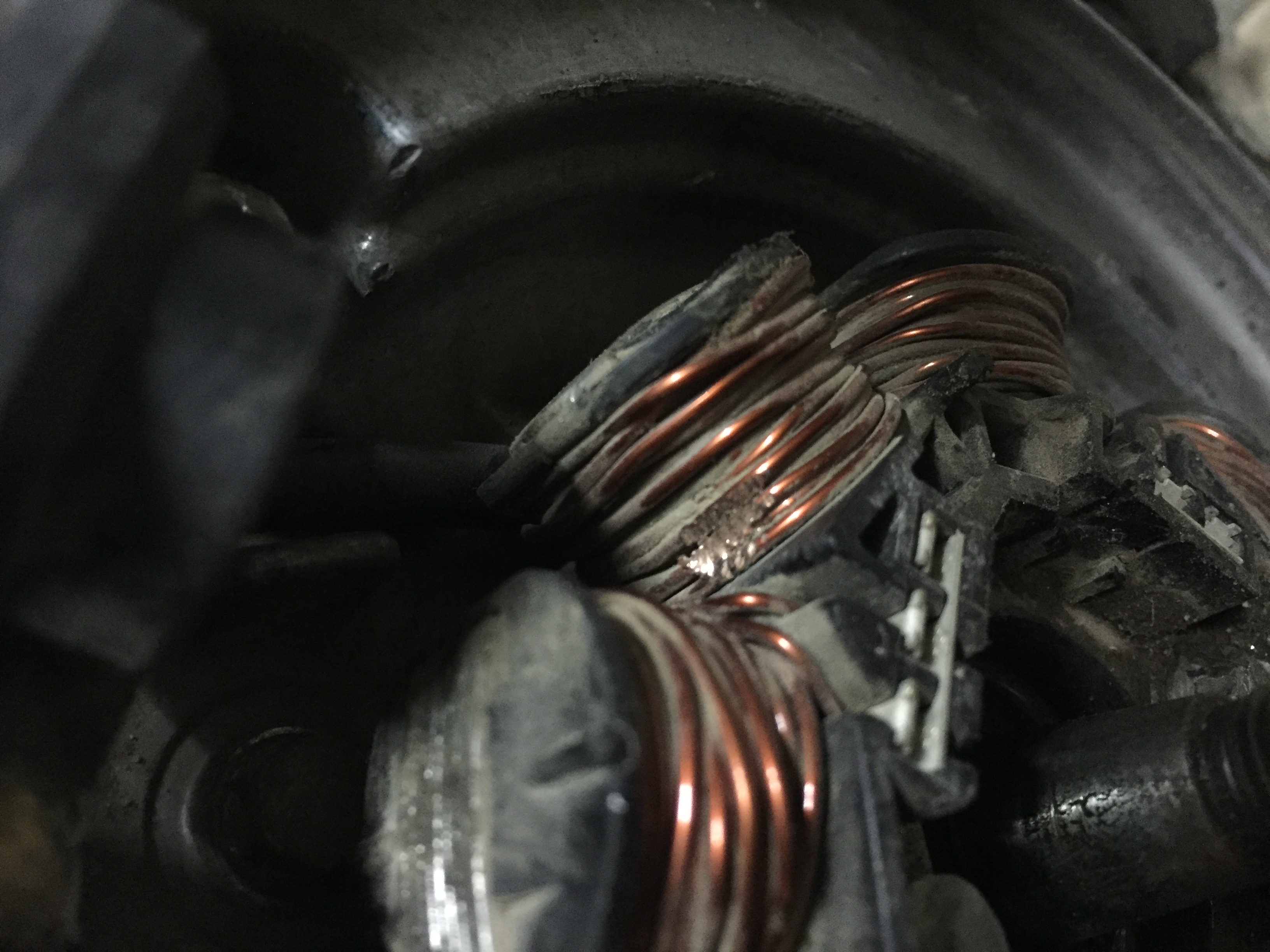

Здравствуйте, не заводится мопед, искра есть, заметил повреждённую обмотку, может из за этого не заводится?
C9F9B2FB-29CE-4F3D-8092-DEA25E4C33DE.jpeg [ 1.22 MiB | Просмотров: 93705 ]
СообщениеДобавлено: 24 янв 2023, 08:12
Сообщений: 882
Раздвинь витки аккуратно в месте повреждения, чтобы они не замыкались между собой, замажь автогерметиком. Но это ни при чём, раз искра есть. Проверь компрессию, потом - мокрая ли свеча (сразу после попытки завести). Если сухая - бензин не поступает, и тогда проверь уровень в карбе. Если мокрая, смесь не в норме.
