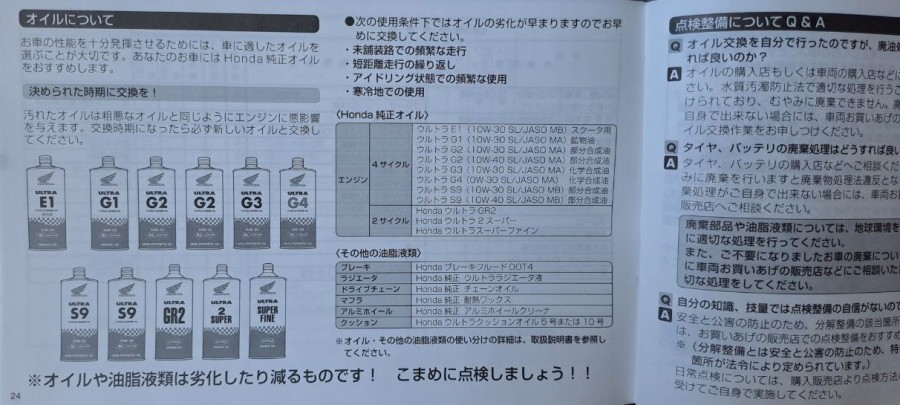

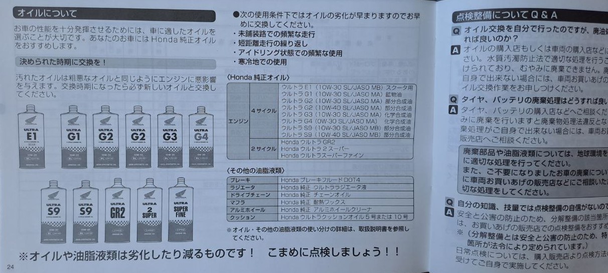

СообщениеДобавлено: 26 ноя 2023, 04:00
Зарегистрирован: 26 ноя 2023, 03:08
Транспорт: Honda
Вопросы: какой бенз лить 92 или 95? - вы серьезно... скут ест 1,5 л на 100 км, куда еще экономней. Нам Лить 95! Бенз 92 - сам пей. Бенз 100 - лучше не будет ЕБУ не справится с таким эликсиром, нужна прошивка под выс окт топливо.
Какое масло лить: 0W-20 на пару км хватит, а дальше к механику на переборку.
Нам можно: минералка, полусинтетика, фулл синтетика.
0W-30
5W-30
10W-30
0W-40
5W-40
10W-40
Минералку лить - это как с 92 бензом. Якщо ти дід лий соняшник.
Полусинтетику можно, нужно - главное оригинал, и меняй чуть чаще. Режим дом-работа меняй раз в год. Если работаешь в доставке постоянные стар-стоп - то максимум 2 тыс км.
Фулл синтетика Best of the best - главное оригинал и можно катать 3-4 тыс км.
Завод рекомендует менять масло после обкатки раз в 6 тыс км. Ну это жестко, так делать не стоит.
*Вязкость ууу главный вопрос.
10W-30
5W-40
10W-40
Выбирай любое и заливай. Универсальное 5W-40.
Бренд масел Motul, Repsol, Ipone - у них есть масло для скутеров называется SCOOT, SCOOTER и т.д. и нарисованый на бутылке скутер и основная вязкость это 5w-40.
Я лью Ipone 10w-30 Full power katana, и Katana scoot 5w-40.
Стандарт масла, допуски SM и SN меньше не нужно то для старых двигателей, а мы молодий єнергійний.
Вопрос, можно лить авто масло?. Да можно, главно качество, вязкость, допуски, и универсальнось, Не нужно лить масло если оно для дизелей или авто сажевым фильтром и всякой бурдой.
Комментарий к файлу: Масло, мануал такт аф79.
