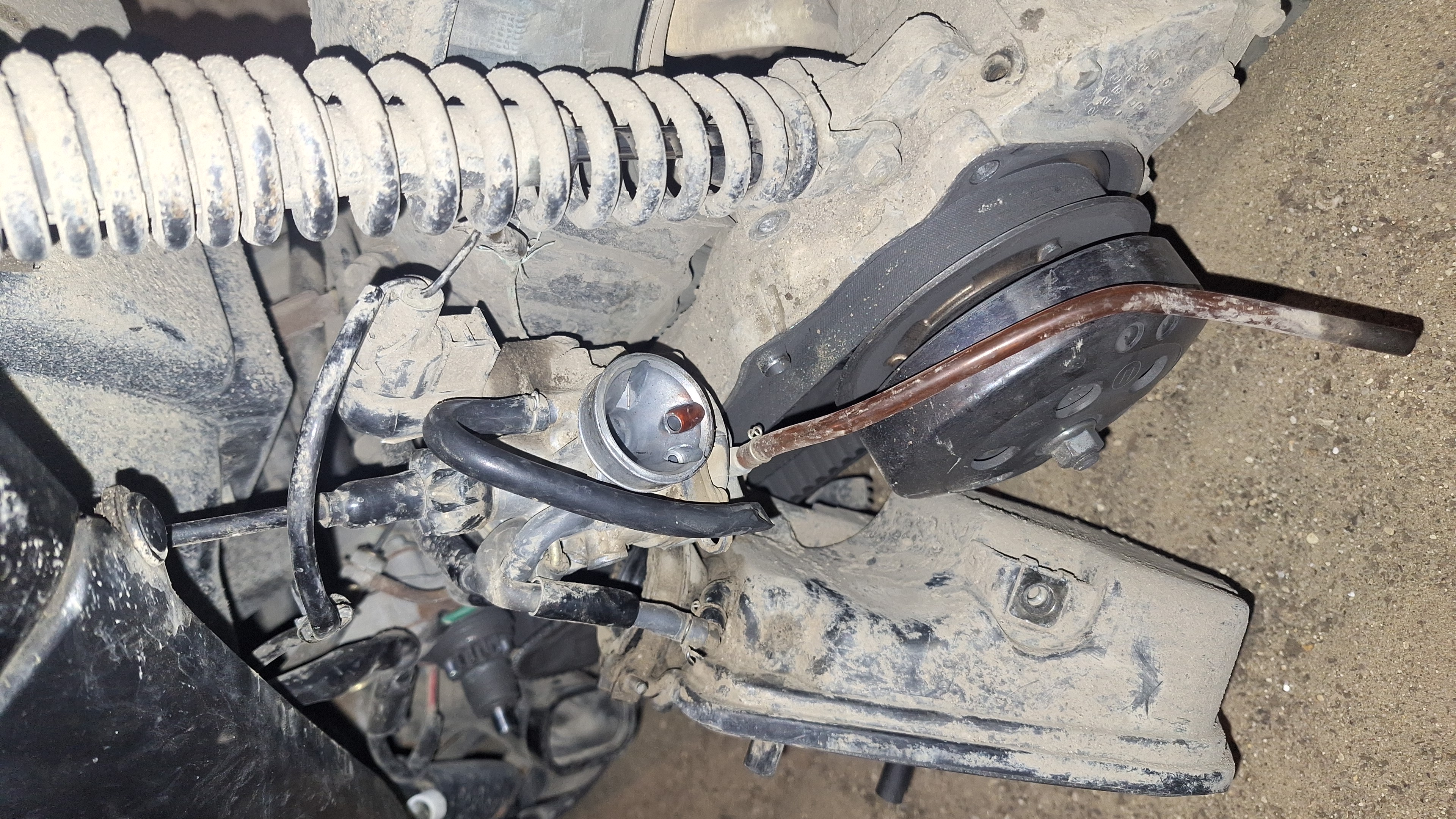

Транспорт: Honda Dio 34e GBL K
Доброго времени суток, у меня 34 дио с GBLK мотором и видимо не родным карбом. Подскажите откуда шланг
Очень плохо заводится

Сообщений: 882
Какой из двух? Откуда: оба шланга - с карбюратора. А куда: чёрный - в атмосферу, для выравнивания давления в поплавковой камере; а рыжий дренажный - тоже в атмосферу, чтобы сливать бензин из поплавковой камеры. Плохой холодный пуск или из-за пускового обогатителя (не открыт на холодном движке, засорен его жиклёр), или из-за плохой компрессии. Если горячий двиг. не держит холостые, и разгон вялый, ЦПГ сдулась.

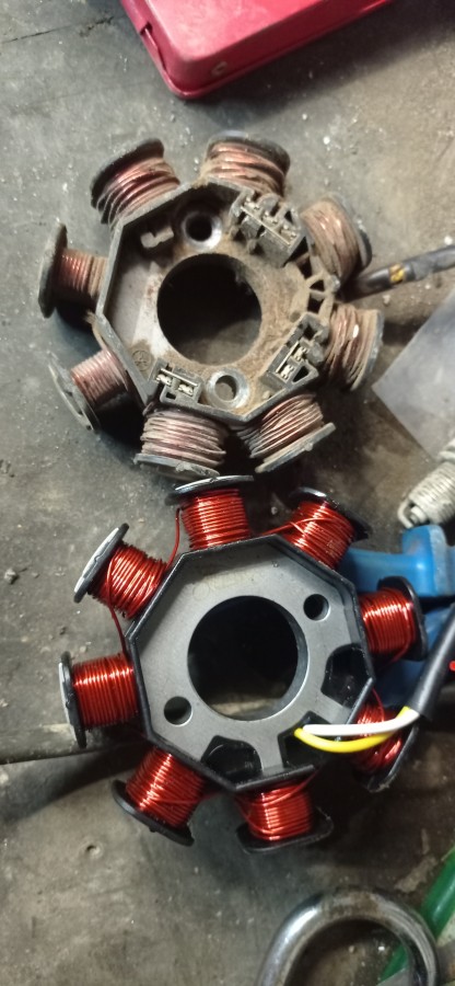

СообщениеДобавлено: 26 ноя 2023, 18:57
Зарегистрирован: 26 ноя 2023, 18:50
Транспорт: Honda dio
Ребят всем привет подскажите,почему нет искры заменил статор на хонда Дио 34,старый статор сгорел,катушку,свечу,камутатор подкидывал с рабочего мотора бесполезно
Если все описанное выше точно рабочее, то остается только бронепровод, если его не меняли

Сообщений: 882
Очевидно - новый (видимо, китайский) статор не подходит, или не работает.
