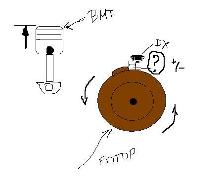

Ребят, помогите с зажиганием. Установил Лидовский генер на мот (ПёС), но не могу отстроить толком зажигание. Подскажите на каком расстоянии должен находится задний торец магнита ротора по отношению к датчику Холла в момент когда поршень в ВМТ?
776545.jpg [ 14.71 KiB | Просмотров: 27304 ]
