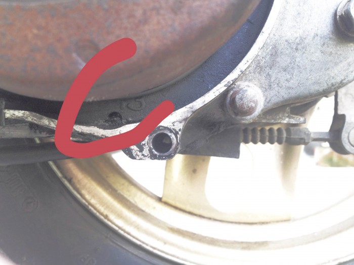

 Заголовок сообщения: Giorno , течет масло из под вариатора
СообщениеДобавлено: 05 июл 2015, 11:48
Зарегистрирован: 05 июл 2015, 11:45
Транспорт: Giorno
Открутил вариатор и заметил откуда течет.
Из за чего ето может быть и как устранить?
IMG_1170.JPG [ 393.04 KiB | Просмотров: 17910 ]
СообщениеДобавлено: 05 июл 2015, 17:54
-пора менять подшипники и сальник...
СообщениеДобавлено: 07 июл 2015, 18:52
Транспорт: Giorno
А ето протекает обычное масло или редукторное или что ?
И просто закрыть отверствие не решит проблему?
СообщениеДобавлено: 08 июл 2015, 04:24
-редукторное... тад-17 тап-16
-а это тебе решать... ты хозяин... если техника нужна -делай... если поиграться и выбросить -закрывай...
