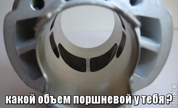

На коробке стоит фирменный знак,надпись Sheng-e Hsieh.Литье чистое.На гильзе цилиндра выбит знак и указана кубатура.Правда нет обозначения SEE на коробке. Surgind poшer,super шear-resistant. Genuine Motorcycie Parts.Такие надписи на коробке.
фото гильзы в нутри сделай... примерно так:
