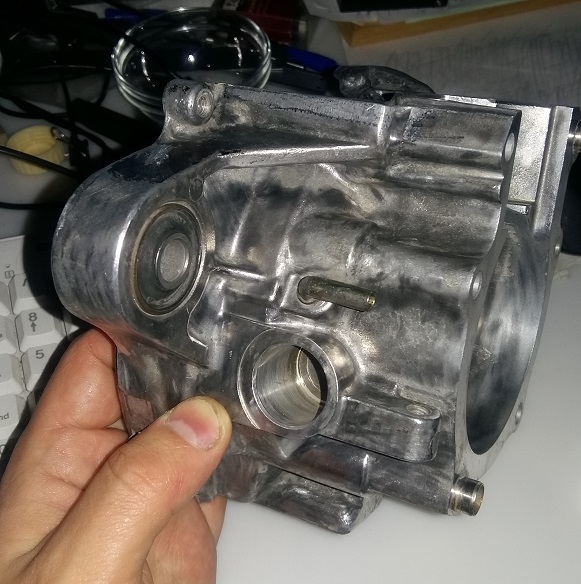

Купил в прошедшем году honda lead 50 AF20, буквально пару раз проехал - заводиться перестал. С другом полез смотреть, чинить, цпг оказалась убитая в хлам, с задирами, в общем, решил капиталить двигатель. И вроде как уже подходит время всё собирать (с кучей новых деталей типа сальников, прокладок и подшипников), но одна вещь не понятна. Вот этот маленький патрубок рядом с отверстием для маслонасоса:
carter_lid.jpg [ 132.18 KiB | Просмотров: 57758 ]
Что к нему подключается? Я не помню, и в мануале это не отражено.
СообщениеДобавлено: 31 янв 2020, 22:09
Сообщений: 886
Пункты репутации: 2440
Шланг пневмопривода бензонасоса, который работает от пульсаций картерного давления.

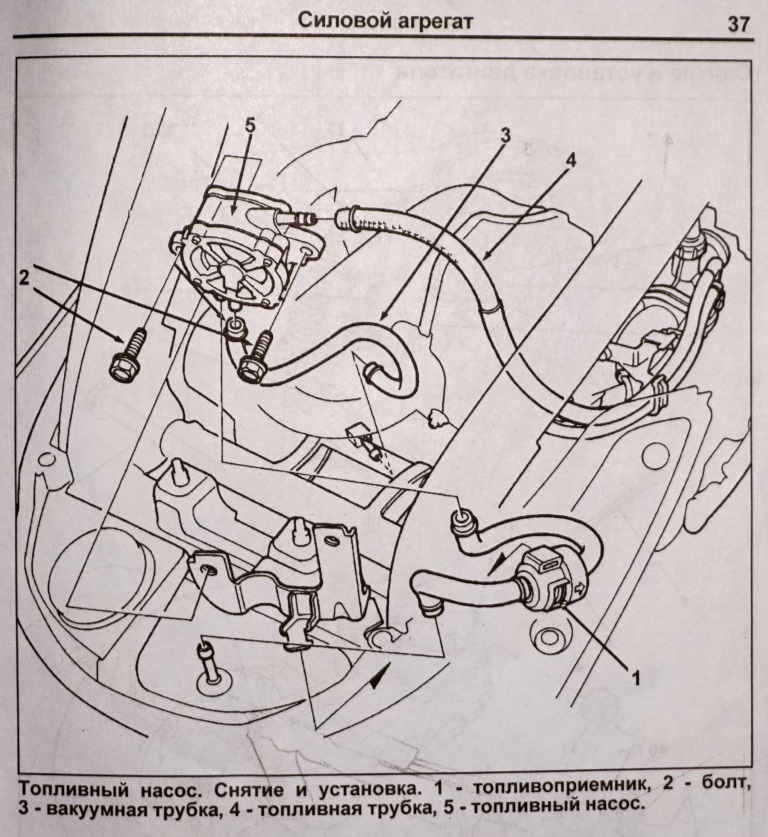

Позиция 3 - это он, шланг пневмопривода, она же "вакуумная трубка", но название неточное. Вакуум в ней чередуется с повышенным давлением,на каждый оборот коленвала.
