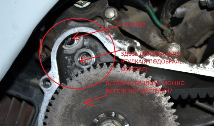

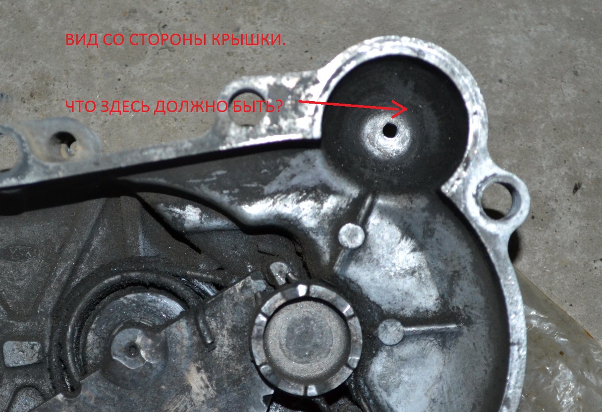

подскажите уважаемые как правильно,точнее с какими дополнительными деталями установить бендикс.со стороны двигателя втулка(не подскажете размеры,хотя бы длину).а со стороны крышки что должно быть.скажете ничего-не верю.болтается.могу позже скинуть фотки крышки.
Для бендикса нужна втулка, вставленная в паз крышки вариатора. Как правило, она не выступает выше литьевого ребра крышки вариатора (заподлицо с ним)

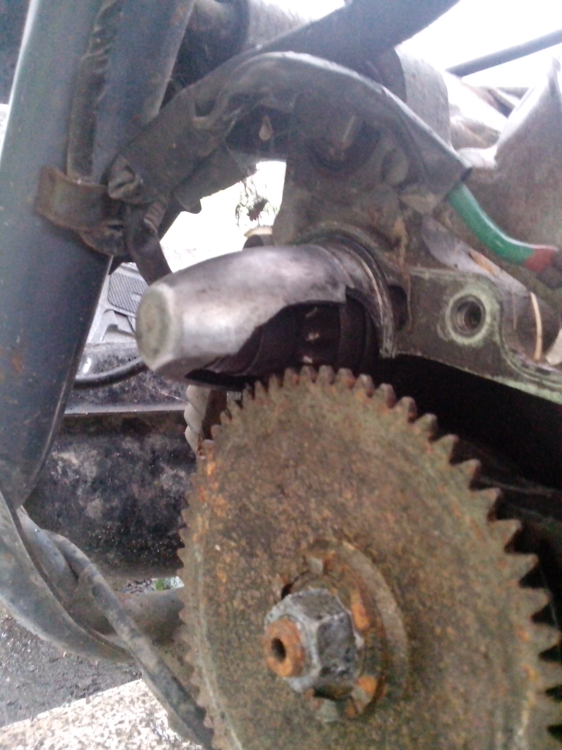

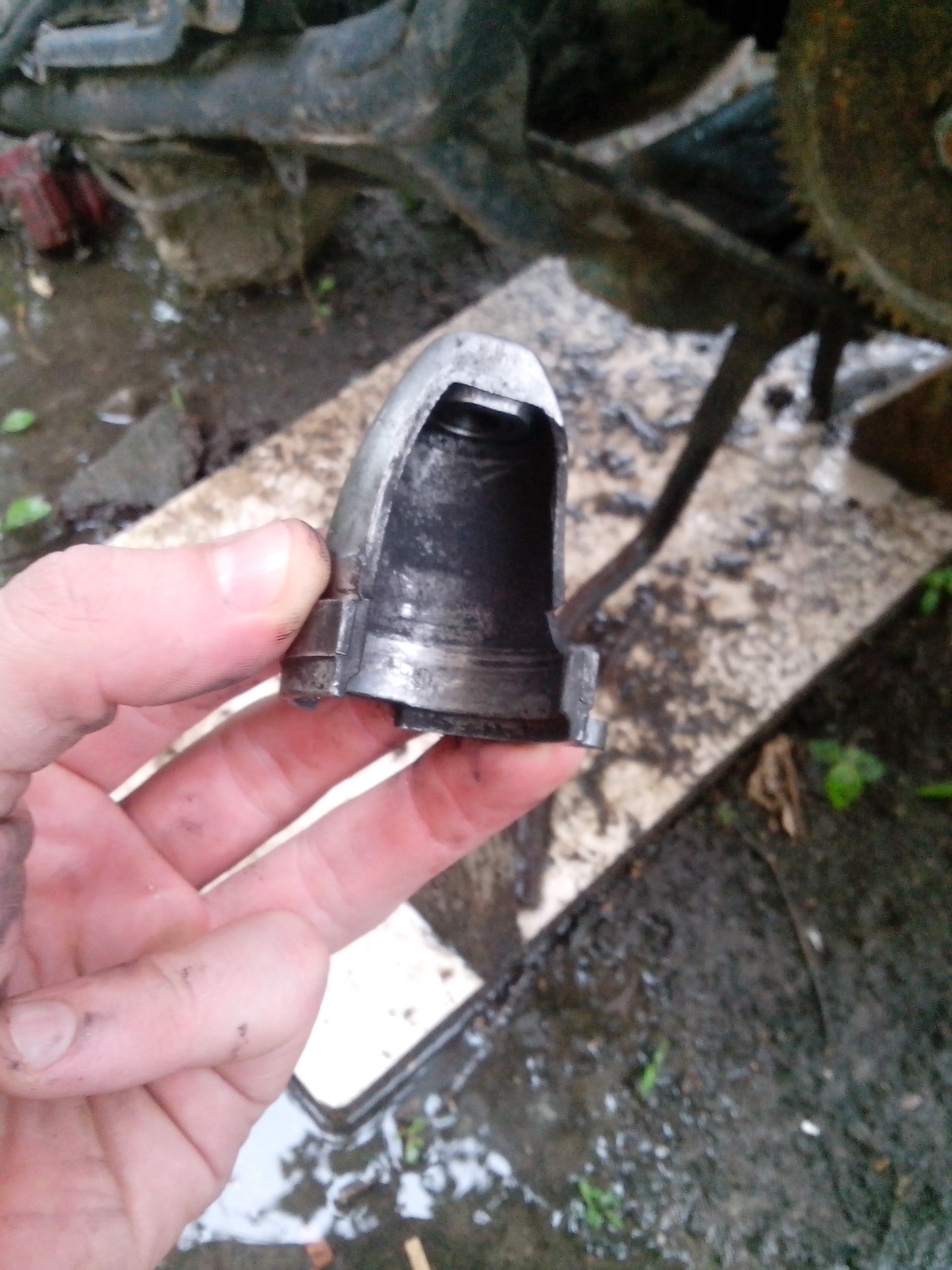

Slaviks
в крышке тоже втулка и каким-то болтом (может под конус?)притягивается.
сточил болт,пробовал притянуть оч неприятно звенит,поставил втулку прижал болтом
всё равно звенит.поэтому и спрашиваю может спец.штука какая-то?

Вот такая приблуда должна быть.
Вставить бендикс не снимая шестерню можно.
точно! спасибо :co_ol: . а то уже устал голову ломать :wo_ol: .надо на рынок ехать.найду отпишусь
