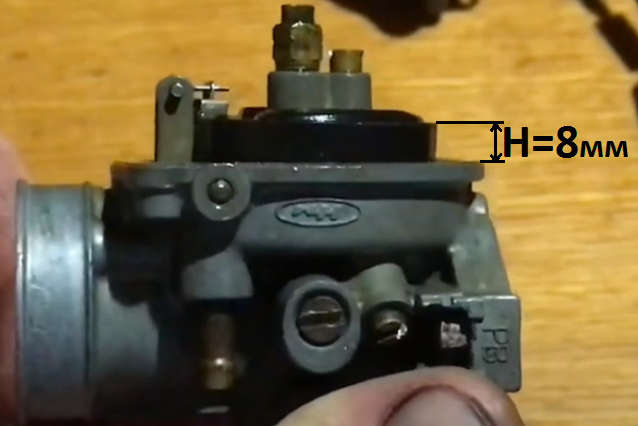

 Заголовок сообщения: Honda Lead AF 20. Повышенные обороты.
СообщениеДобавлено: 26 май 2022, 07:28
Зарегистрирован: 26 май 2022, 07:20
Транспорт: Honda Lead AF 20
Итак. Скутер начал работать на повышенных оборотах двигателя на холостую. На ручку газа реагирует. Проблема появилась после замены иглы поплавка на иглу от Dio, так как родная игла полностью металлическая и иногда заседает, а новая с резиновым наконечником. Проблема устранилась после полного закручивания винта качества смеси. Очень странно, но после этого двигатель работает нормально. Как это может повлиять на расход топлива и сам двигатель. И какие у вас есть идеи по поводу решения данной проблемы. Заранее спасибо за информацию.
 Заголовок сообщения: Re: Honda Lead AF 20. Повышенные обороты.
СообщениеДобавлено: 26 май 2022, 12:34
Сообщений: 886
Пункты репутации: 2440
Как изменился уровень бензина в карбе после замены иглы? В любом случае уровень отрегулировать см. рис.
