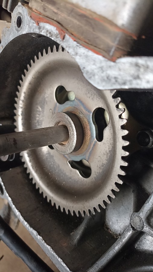

всем привет , у меня на валу коленвала ,шестерня электростартера не полностью сидит на валу , из за этого я вижу ремень не садится на втулку натянут ,а на ведомом шкиву ремень утоплен , Вопрос почему так на что влияет и как исправить ?
1682523108642.jpg [ 103.69 KiB | Просмотров: 72383 ]
СообщениеДобавлено: 28 апр 2023, 10:18
Сообщений: 886
Пункты репутации: 2440
Если шайба-защёлка (за выступы которой цепляется храповик кика) при сборе узла фиксируется на коленвалу и не проворачивается, то шестерня на месте. Если шайба не доходит до своего места, и проворачивается, то проблема есть. Ремень и не должен касаться втулки, и может быть немного утоплен на ведомом (до 1 см), и бывает натянут, особенно если он коротковат или широковат, и/или если шкивы и ролики не изношены. Другое дело, если стартовые обороты к/вала слишком низкие, и старт из-за этого вялый. А если стартует нормально, и ремень, выходя на максимальный радиус на ведущем шкиве, не доходит до его края 1-2 мм, то всё нормально, а если выходит вровень, то даже хорошо - у вариатора запас по ресурсу. С общим износом вариатора (ремня в том числе) натяжение ремня ослабевает, и он проваливается на ведущем, и выходит на ведомом, и обороты к/вала на старте и на крейсерской скорости приподнимаются.

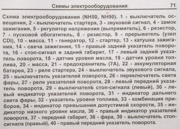

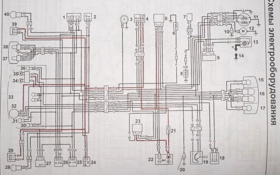

Доброго времени суток ну вот и приехал мой лид весь закисший и ржавый, цен залита маслом слили и наудивление он завёлся без проблем двигатель шепчет но вот одна проблема не работают осветительные приборы вообще никакие сигнал только работает что может быть? Где копать подскажите пожалуйста
СообщениеДобавлено: 16 май 2023, 05:29
Сообщений: 886
Копать тут.
Эл.схема Lead .JPG [ 230.44 KiB | Просмотров: 70830 ]
Эл.схема список.JPG [ 194.17 KiB | Просмотров: 70830 ]
