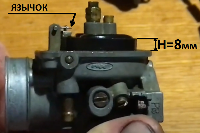

на холодную переливает при наборе скорости
СообщениеДобавлено: 28 июл 2023, 08:35
Сообщений: 886
Пункты репутации: 2440
Пускообогатитель переливает (например, игла в нём слишком тонкая), и/или переобогащение на жиклёрах. Сначала уровень в карбе посмотреть.

Народ, заливает свечу когда сбрасываешь газ ,в камере поплавка уровень нормальный до поездки ,когда заглох уровень выше соединения карба мм на 8 ,грешу на китайский бензонасос,нет там третьего клапана .Есть у кого идеи уменьшить подачу бензина в карб? иглу поплавка думаю продавливает,карб новый
СообщениеДобавлено: 28 июл 2024, 17:09
Сообщений: 886
В хондовском насосе неспроста есть обратный клапан для сброса лишнего давления. Взять с разбора ориг. насос, а пока поставить ёмкость выше карба и ездить без насоса.

Что то вдруг Лидка у меня беднить начала. И на подсос не похоже т.к. скутер ведет себя адекватно, газ сбрасывает, не глохнет на максималку выходит. В принципе динамика как и прошом году на высоте. А свеча побелела. Единственное чего в этом году еще не делал так это фильтр воздушный не пропитывал. Когда снимал то он в принципе чистый был да и масло вроде еще не "выветрилось" вот и думаю неужели из-за него?
СообщениеДобавлено: 02 июн 2025, 19:06
Сообщений: 886
Когда фильтр в порядке, он не должен влиять на смесь, разве что на макс. оборотах. Если фильтрующий элемент не оригинальный, оптимальная толщина поролона около 20 мм, и тогда ему нужно 60-90 мл пропиточного масла (по данным ж. Мото масла нужно 10-15% от объёма поролона). По мануалу возд. фильтр у Лид 90/50 обслуживается каждые 1000 км, по пыльным дорогам -- вдвое чаще. Моя практика это подтверждает. С HF05 я не слезал 20 лет. Далее. Если это не подсос, то вот что: по мере эксплуатационного износа ЦПГ усиливается прорыв выхлопных газов в картер, отчего положительные пульсации картерного давления увеличиваются, а отрицательные (образующие вакуум в смесительной камере карбюратора) наоборот, уменьшаются. Отсюда постепенное обеднение смеси по мере износа ЦПГ. Но смесь становится бедной, только если на новой ЦПГ она была точно оптимальной. Однако большинство юзеров не подозревают, что ездят на переобогащённой смеси, и описанное эксплуатационное обеднение не достаточно, чтобы смесь стала бедной. Вторая причина обеднения - снижение уровня бензина в поплавковой камере карбюратора (он должен быть стабильным на всех режимах, от ХХ до макс. оборотов). Уровень может падать из-за забитого бензофильтра (у меня такое было)

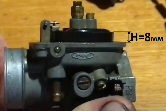

А вот снижение уровня в поплавковой камере это не про меня. Сегодня заметил что там уровня что аж через трубку что карб с амосферой соединяет льется (а я то думаю чего у меня расход вырос).

"А свеча побелела". Значит, перелив совпадение, и есть ещё проблема, например, засор жиклёров, или всё-таки небольшой подсос. Сальники к/вала могли созреть. Хондовские ходят где-то по 25 тыс км. Потёков/пятен масла от них нет? А перелив в исправном карбюраторе может быть из-за китайского бензонасоса без обратного клапана. Ещё картинка в помощь на всякий случай.

Вряд ли это запорная игла. Моей 33 года, и не собирается сдаваться. А если резинка иглы из-за износа начала застревать в гнезде, её конус можно легко выравнять. Я свою иглу зажал в патрон дрели не сильно, рукой, и мелкой наждачкой, наложенной на ровную пластинку, обработал конус слегка. (Главное, чтобы биений не было). Лет 10 с тех пор без проблем с уровнем. Комплект хондовских уплотнений брал в Мегазипе. Китайских деталей в важных узлах избегаю, ибо лучше возвращаться в гараж своим ходом, чем в кузове). Другой вопрос: в каком из 5 положений стоит дозирующая игла. Правильное положение обычно близко к среднему, но вообще, настройка оптимальной смеси делается с точностью +/- 0,01 мм, с помощью шайб, надетых на иглу под стопор. Потому, что область нормальной смеси это всего +/- 0,05 мм или немного больше. То есть, если поднять иглу на стандартный шаг в 1 мм, получится переобогащение, и скорее всего неслабое. А продавать Лид здравая идея, ведущие производители прекратили производство з/ч. Китайваньские ЦПГ ходят иногда до смешного мало. У вроде тайваньской SEE в синей коробке сплав поршней всё хуже с каждым годом - 700 км и всё, хотя остальное нормально. SEE в жёлтой это китайская копия. Вроде берут TMMP. Короче, лотерея, и частые переборки с обкатками. Натренируешься, как на пит-стопе. :-:ok:-:

Золотой ты человек!))) Хотел я тебе высказать что задолбала картинка с уровнем в полавковой камере, ты же ее в каждый пост втыкаешь. теперь думаю что в подпись ее тебе поставить надо!))))
Проблема оказалась в том что бензошланг с годами эластичность потерял и лил бенз мимо карбюратора. Обнаружил это вспомнив про эту картинку, решил проверить уровень, но когда завел увидел откуда течет (просто кода лыжи стоят не особо видно а как снял - вот оно)
Вообщем все решилось при помощи кусачек (надо в последующем сам шланг поменять). купленный ремкомплект теперь лежит и ждет своего часа (может прокладки махну как нить).
Видимо и смесь беднила из-за того что бенз мимо карба тек. Сегодня даже работает по другому, пропала часть вибраций. Ну и расход теперь думаю вернется в адекватное состояние а то как то быстро в этом году бенз утекал.))

И это сразу бы показала вышеописанная стандартная простая, настойчиво, но очевидно бесполезно предлагаемая мной проверка уровня бензина в поплавковой камере. Объясняю: 1) Снимаешь не ленишься левый молдинг (это твоя "лыжа"); 2) Берёшь дренажную трубочку, прикладываешь её сбоку к карбюраторчику; 2) Откручиваешь плоской отвёрточкой запорный винтик и видишь, как бензинчик поднимается по ней до реального уровня. 3)Заводишь моторчик, и, продолжая глазками наблюдать уровень в трубочке, даёшь газку, до полного. 4) Даже если ты не замечаешь, как бензин начинает лить мимо карбюратора, то видишь, как на полном газу уровень в трубочке падает. Вообще, по какой бы причине он ни падал или поднимался, ты это видишь, и ищешь дальше. А если он стабильно в норме, исключаешь как причину проблемы неисправности насоса, фильтра и механизма уровня в карбюраторе. Это называется диагностика методом исключений, применяющаяся, когда не знаешь, в чём дело. Умный способ решать проблемы, в отличие от метода тупой замены зачастую исправных узлов и деталей на непроверенные сомнительного происхождения. Именно так поступают обычно граждане, упорно уклоняющиеся от простых проверок, на которых я регулярно настаиваю. Да видно зря: горбатых могила исправит. :wo_ol:

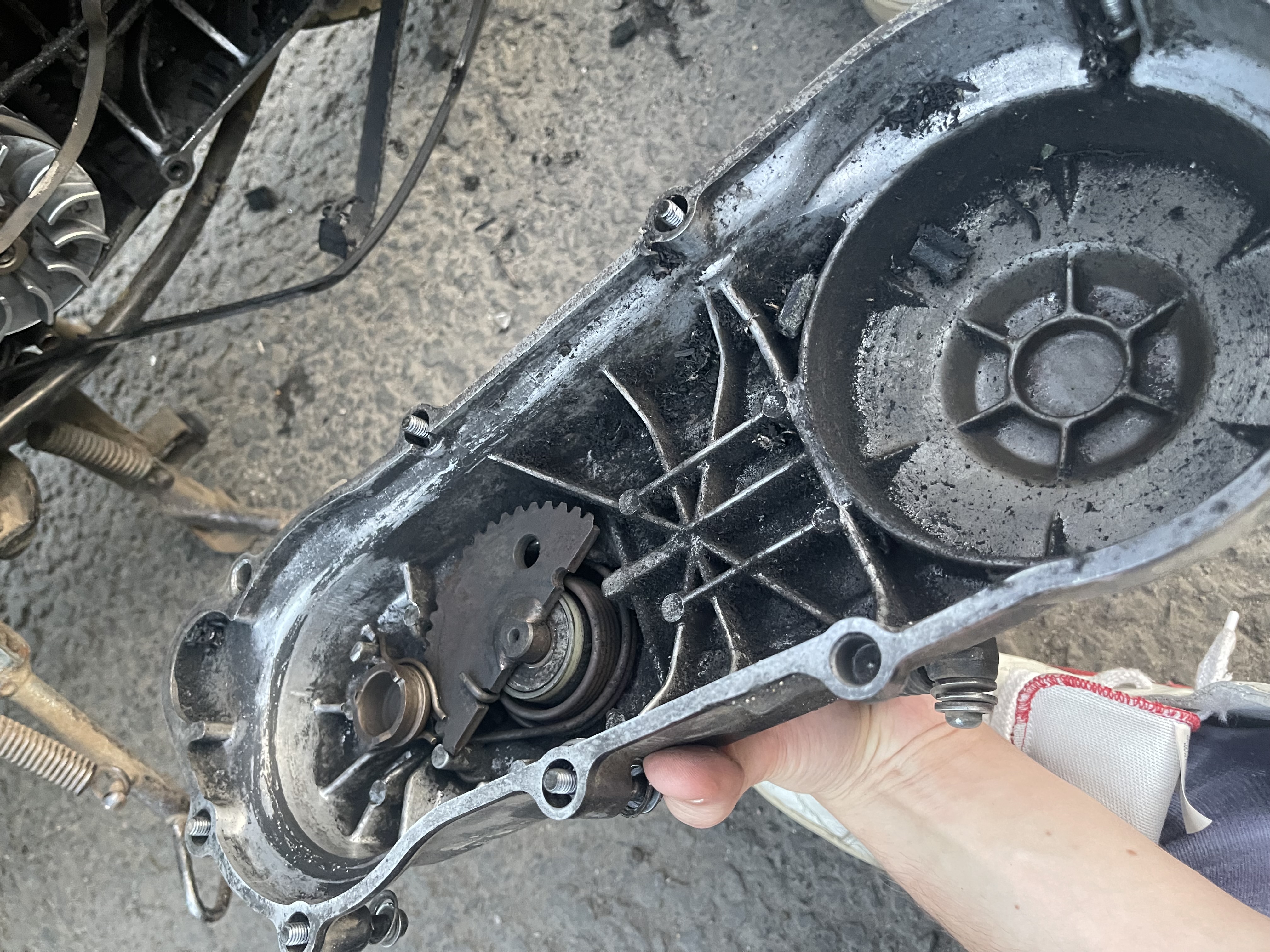

Уважаемые, подскажите, пожалуйста, купил данный аппарат, проехал на нем 20 км, порвался ремень. После чистки всего вариатора и замены ремня со сцеплением, при качении в руках, сильный(сильнее чем было) гул/скрежет на задней оси/ведомом шкиве, также постоянно вылетает странное/возвращающее кольцо храповика, и очень сильно дрожит крышка и лапка кика, когда завожу с кикстартера. Электростартер не работает(не знаю почему, хотя новый АКБ), нет возможности прикурить от 12в чтобы с электростартера запустить
P.s. электрика вся работает на зажигании, кроме стартера. Я все смазал и прочистил

Ну ремень - расходник, бывает кончается. Не понятно про гул откуда конкретно торкдрайвер или редуктор? но в любом случае торк разобрать и смазать не повредит, а в редукторе жижу поменять.
Что за страное кольцо? про дрожжание крышки тоже не понятно)))
Стартер работает только при нажатом тормозе (а то бывает что не нажимают). Ну а если и тут не поможет то искать где обрыв.
