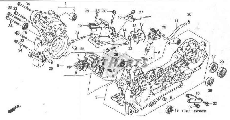

Сальники колена посмотри.
Какая компрессия?
Какой уровень в поплавковой?

Сальники колена это где? (простите, еще не со всем разобрался.) Компрессометра нету пока к сожалению, померять не могу. Тащит мои 120 кг очень бодро. Уровень в поплавковой стандартный, поплавок параллельно корпусу

36265.jpg [ 43.63 KiB | Просмотров: 42484 ]
позиция 18 и 19.
а если замерить трубочкой на заведенном?

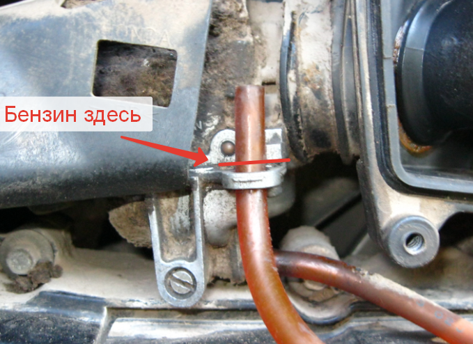

Ребята, захлебывается мопед при накручивании газа и на скачках. Возд. фильтр поменял, бензин в поплавочной камере(прилагаю фото) Это норм или перебор?
2016-09-11_14-21-13.png [ 868.78 KiB | Просмотров: 42355 ]
СообщениеДобавлено: 11 сен 2016, 19:33
Сообщений: 383
Пункты репутации: 123
перебор. должно быть ниже соединения на 1.5-2мм.
