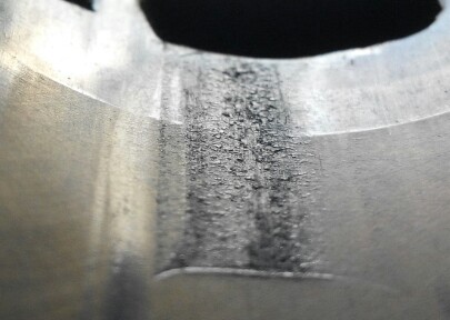

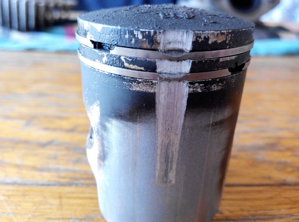

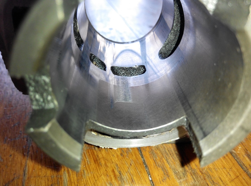

Добрый день, уважаемые форумчане. Неудачно открыл этот сезон, соскочило стопорное кольцо с поршневого пальца и немного пошкрябало зеркало. Поршень однозначно под замену, а вот с цилиндром может и не всё так страшно. Сейчас попробую вставить сюда фото, подскажите, возможно обойтись только заменой поршня или попал и на цилиндр?
Каюк поршневой. Покупай новую. Даже не думай с этой что-то делать, в помойку ее. Китайщина кстати неплохо ходит если обкатать нормально, не спеша.
