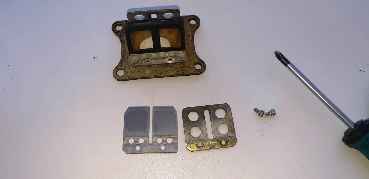

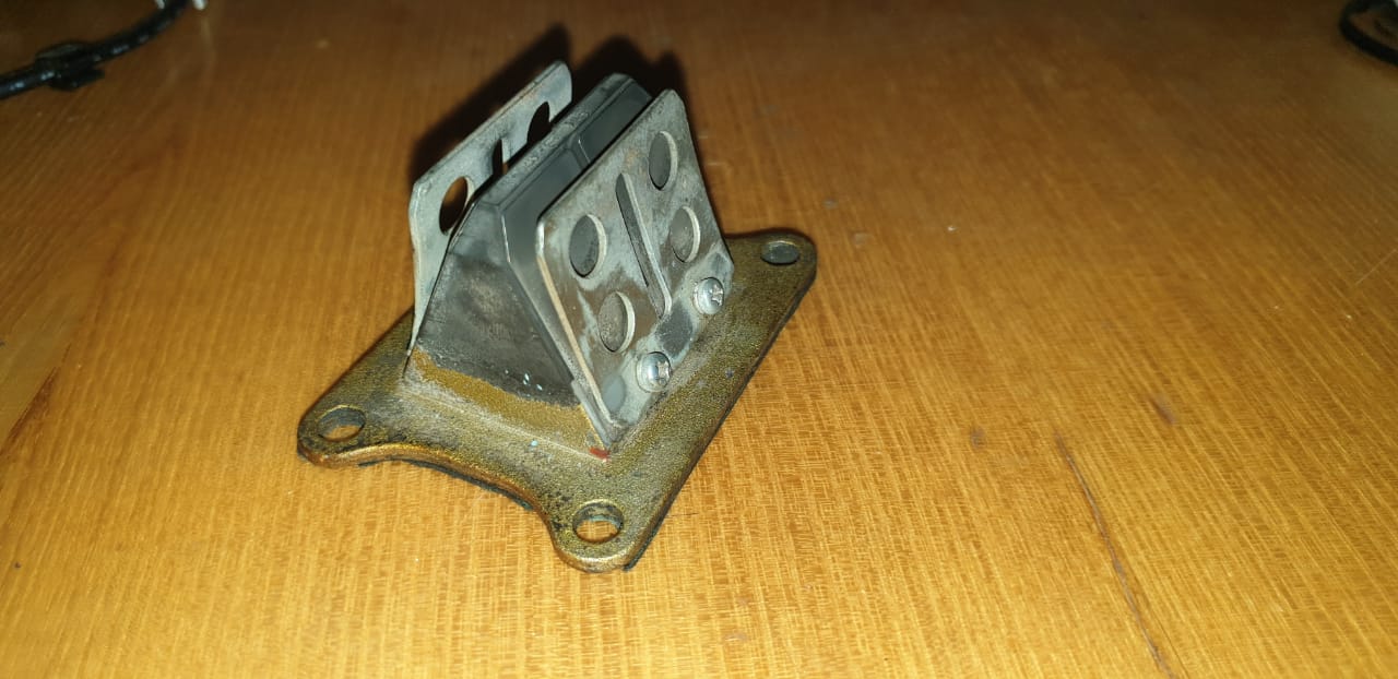

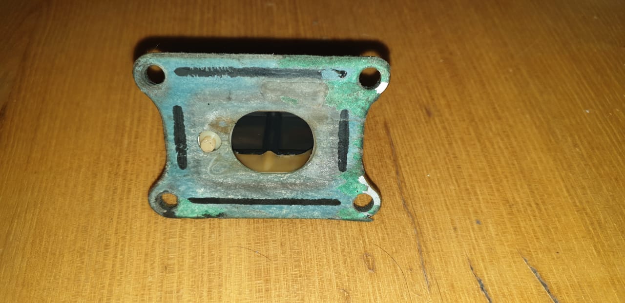

Доброе время суток! у меня возникла проблема на Honda lead 100 c лепестковыми клапанами, где можно купить?

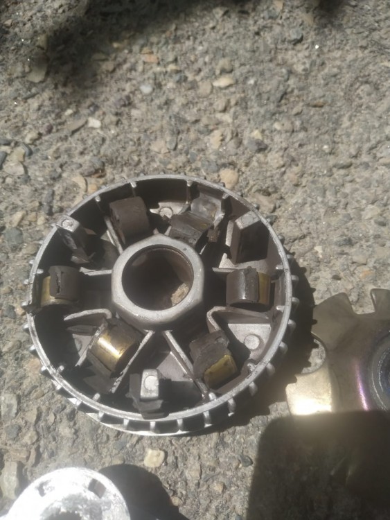

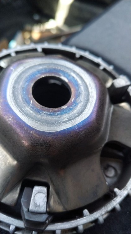

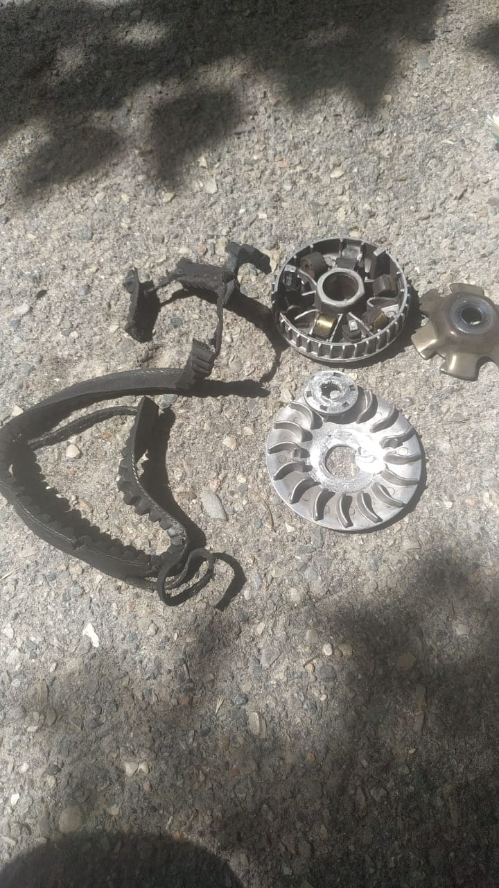

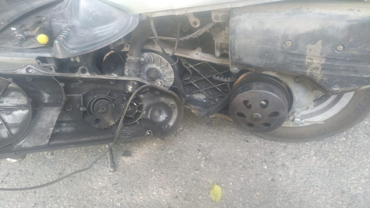

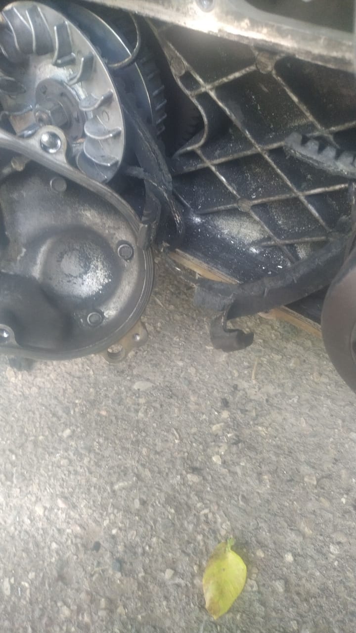

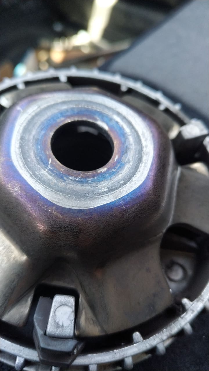

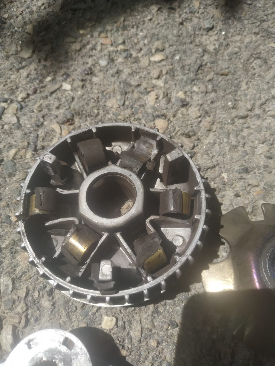

Добрый день. Не могу найти обгонную муфту на свой lead 100 (jf-06). Может есть замены? Похоже она виновата.
