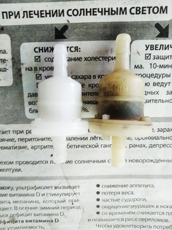

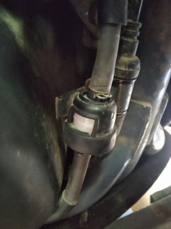

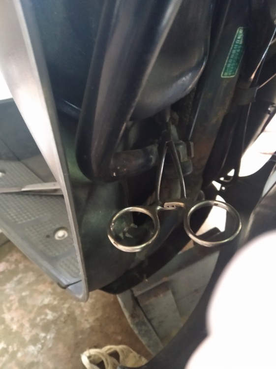

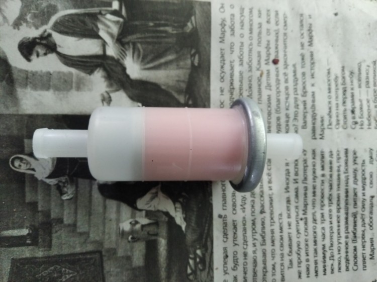

Камрады прошу извинить ибо сам ошибся и всех в ввел в заблуждение по топливному фильтру. Сегодня получил фильтр из Китая и решил его проинсталировать, однако потерпел фиаско ибо размер фильтра не тот. В мото магазне был приобретен новый фильтр в замен 20ти летнего фильтра. Фото "операции" прилагается. В фару и верхний фонарь установил светодиоды и получил отличный белый свет, но вот чудо не было и свет по прежнему не для поездок ночью.

Здравствуйте, то же немного обслуживаем свой скутер, фильтр поставил обычный автомобильный, топливную магистраль вместо штатных хомутов поставил металл, позже около карбюратора поменял на пластиковые одноразовые, держат отлично! Фильтр влез туго, но пластик встал на свое место. Проблема была с запуском на холодную, точно такие как у владельца выше, решилось чисткой карбюратора, и настройкой, обогатитель проверял дома от БП, все работает. Сейчас заводится с первого раза, гудит но иногда возникают пропуски, может свечка барахлит? Или смесь плохая? как прогреется заводится с пол тычка, весь день. Тяга приличная. Но с первым пуском еще не очень все хорошо. Спидометр не можем сделать, поставил трос, так еще обломило на валу в редукторе усик, а вал не достается, он запрессован намертво. Может кто то сталкивался?

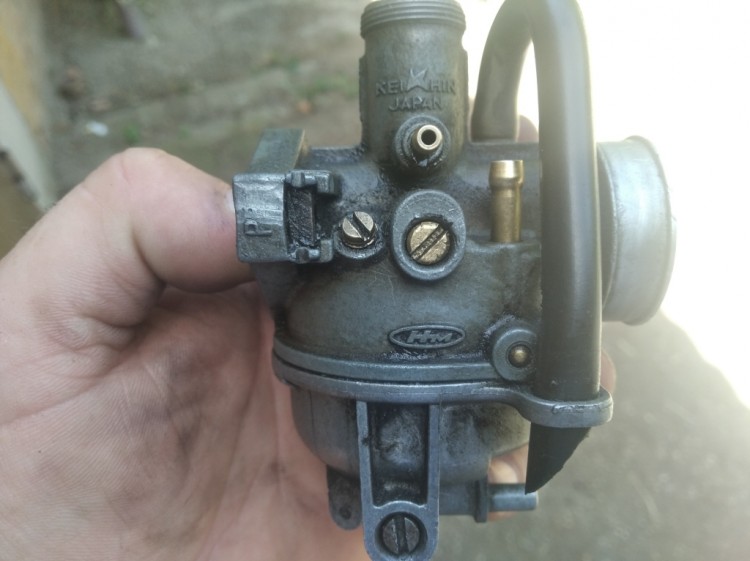

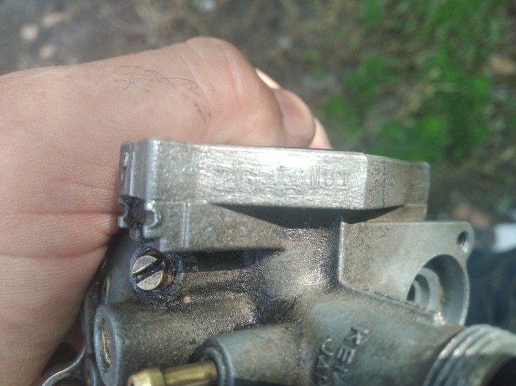

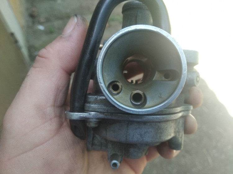

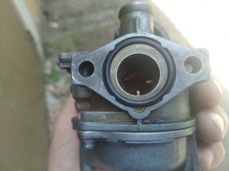

Карбюратор снял с Топика, если кто знает какой ремнабор на него подходит, пишите, расшифровать нанесенный код не смог.

Карбюратор копия как у моего lead 90. Я выписывал ремкомплект для него с Мегазип. Но все резинки там простые, можно подобрать или сделать самому. Самую сложную, под чашку поплавковой камеры, я вырезал когда-то сам и несколько лет ездил без единой проблемы, она и сейчас в запасе лежит. Остальные прокладки - кольцевидные обычные.
