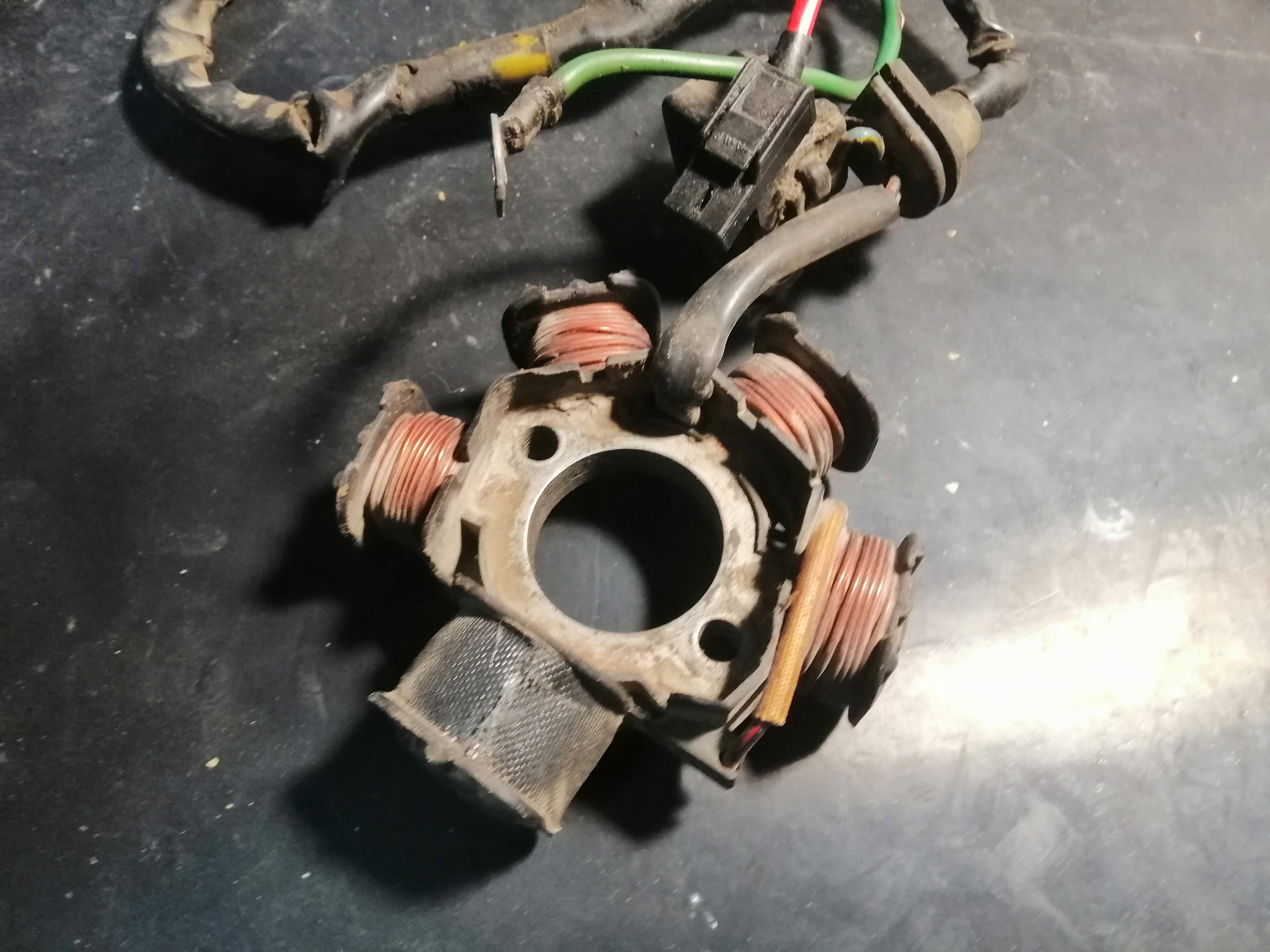

Привет hondaводам. Впервые стал обладателем японоскутера. Точнее тем, что от него осталось. Пытаюсь оживить. Проблема, которой сейчас занимаюсь, это проблема с зарядкой АКБ. АКБ подцеплен. Скутер заводится, работает. При вкл. зажигания, а также на заведенную работает звуковой сигнал, поворотники, датчик уровня топлива, стоп сигнал. не работает: свет, подсветка панели приборов, габарит.. Нет зарядки АКБ, и питания обогителя. С генератора выходят провода жёлтого и чёрного цвета. Если оцепить их и замерять напряжение на заведенном скутере жёлтый с массой=4.6v, и белый с массой 3 v. На генераторе 6 катушек. Магнит с Маркировкой Japan. Есть подозрение что магнит стоит заводской, а статор нет. И возможно сам статор не подходит к родному магниту. Прошу помощи, разобраться в этом вопросе. На снятом статоре произвёл замеры сопротивления.
сто процентов не родной
IMG_20240405_191644.jpg [ 561.07 KiB | Просмотров: 87627 ]
