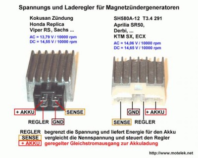

Здравствуйте!!!У меня проблемка.У меня вчера загорелись провода на реле регуляторе,реле расплавило.Из за чего это могло произойти.И как теперь подключить?Какая последовательность проводов????
СообщениеДобавлено: 08 апр 2014, 11:42
-Короткое замфкание в цепи постоянки.
-Смотри картинку(может чем то поможет)...
Регуляторы напряжения -распиновка.jpg [ 35.05 KiB | Просмотров: 48703 ]

Спасибо.Поменял реле,подсоединил провода.Вроде работает.Заряд на аккум идёт

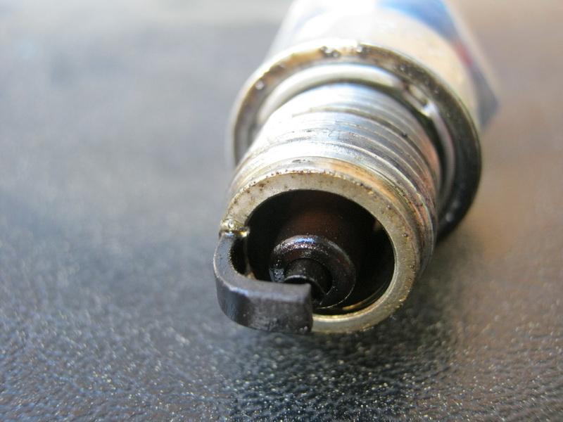

Добрый день. Проблема с заводкой. Пока не дашь газу не заводится. Карбюратор промыл, прочистил. Свечу поменял. Пусковой обогатитель рабочий, подключал его к аккумулятору, игла выдвигается на 4-5 мм. Уровень топлива в поплавковой камере в норме. Бензин новый.
Перечитал кучу инфы, как-бы есть подозрение что глушак забит, может такое быть из-за него?
Еще такое ощущение что обороты медленно падают. Газанешь, и обороты не сразу выравниваются а медленно уменьшаются. Трос проверял, не закусывает.

-может и из за глушака... На прогретом -подставь ладонь к выхлопу на расстоянии 3см. Дай газ выше средних -рука терпит долго?
-"бороты не сразу выравниваются а медленно уменьшаются" -бедная смесь. строй карб... Какой цвет нагара на свече?
не, про девок не читал, я их больше живыми люблю :-) .
Руку подставил, горячо, но терпимо. Хоть сколько можно выдержать.
Цвет нагара какой-то черно-коричневатый чтоль,
-по свече -заливает... может масла много льешь?
-проверь уровень поплавковой камеры.
-опусти иглу.
